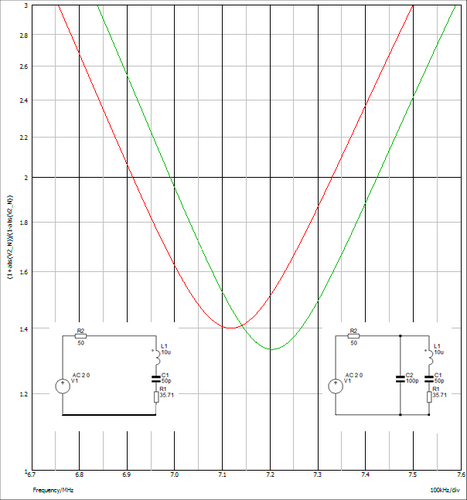

Rood= schema links, groen= schema rechts
(Eerst was het een LCR-kring, met de bron in serie; nu is het een LCRC'-kring, met de bron op een aftakking. De twee C's hebben samen een lagere capaciteit.
Het effect is trouwens klein. In het voorbeeld heb ik 100 pF gebruikt om het verschil duidelijk te maken, maar dat haal je gelukkig in de praktijk niet.

2. Met een parallelcondensator breng je de resonantie juist omhoog, zoals we hierboven hebben gezien.
