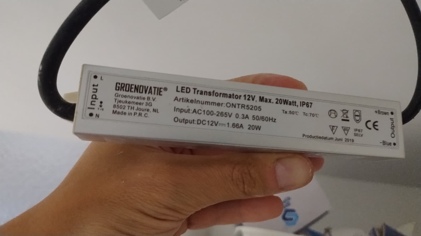

was idd 1 led kapot, heb nu ook 1 trafo eruit gehaald. alles werkt, behalve als ik de kapotte led inplug, dan blijft alles uit. Op zich is dat nog niet heel spannend, kwestie van led vervangen.
Wat wel een probleem is, dat als ik de lampen even uit heb en dan inschakel dat het 4 seconden duurt tot de lampen aangaan. Geen idee waar dit door komt.
In bijlage foto vd trafo en ledlamp
De ledstripverlichtingen hier gaan ook een ietsje later aan dan de GU10 ledspots... is het opstarten van de schakelende voeding.
Maar 4 sec is idd wel tergend lang... mss slechte eigenschap van de trafo of leds ... mss speelt de minimum belasting hier ook mee?
Ps: 5 x 2,6W = 13W mag ook aan 1 trafo van 20W... dus probeer en kijk of dat beterschap geeft
Het is gelukt. Zat nog 1 parallel schakeling bij. Deze ook in serie gezet en alle 5 de leds vervangen door identieke lampjes. Nu werkt het zonder vertragingen en met gebruik van 1 trafo ipv 2.
Bedankt iedereen voor het meedenken
In serie kan met deze lampjes en driver niet werken, parallel zul je bedoelen...
Anders krijgen de lampjes maar 2.4 volt...
