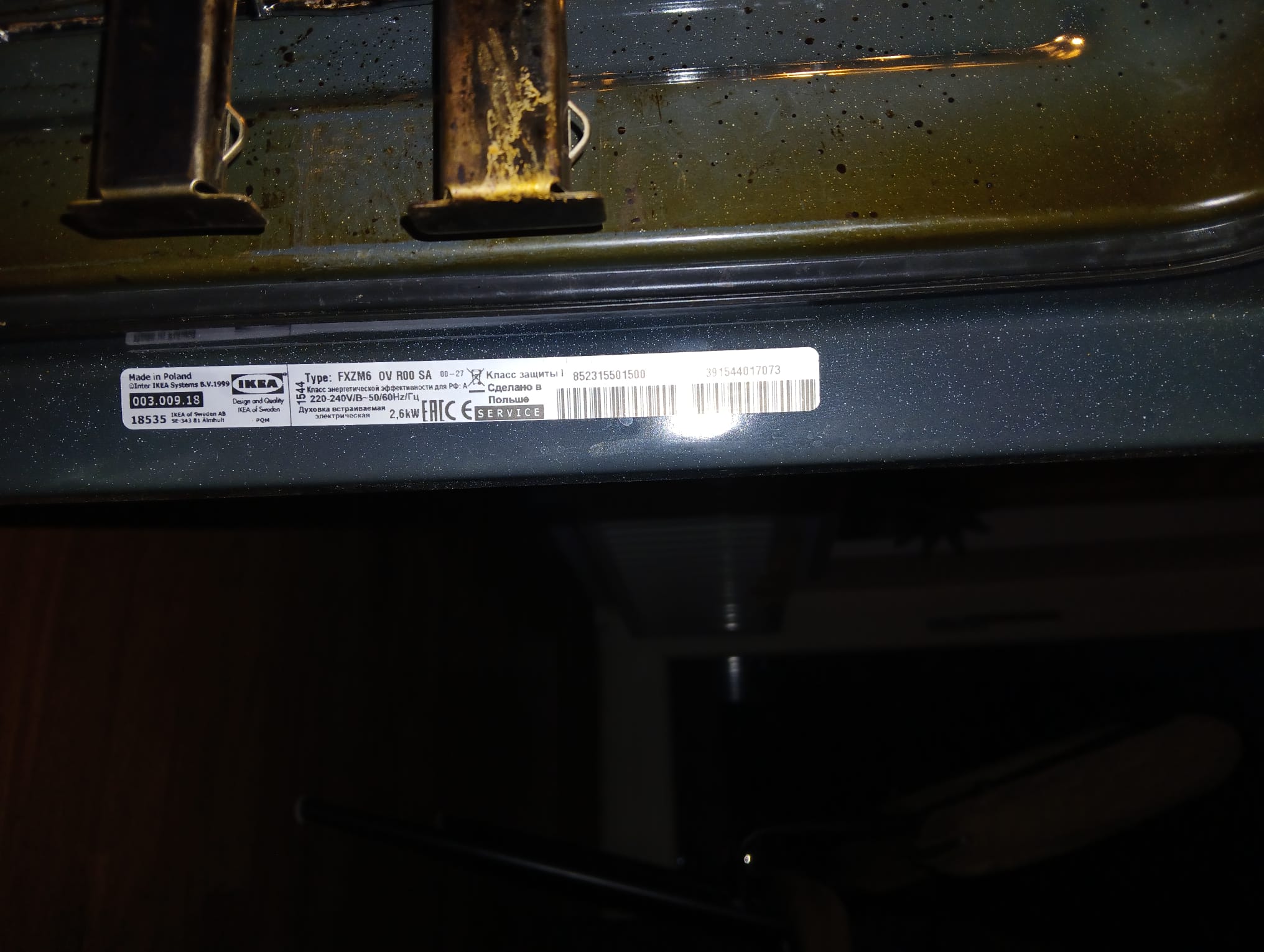

Ik heb hier een IKEA Raffineradoven type FXZM6 OV ROO SA (852315501500), uit de fabriek van Whirlpool. Het is alleen hete lucht, geen magnetron (handleiding: https://www.ikea.com/nl/nl/manuals/raffinerad-heteluchtoven-pyrol-func… )

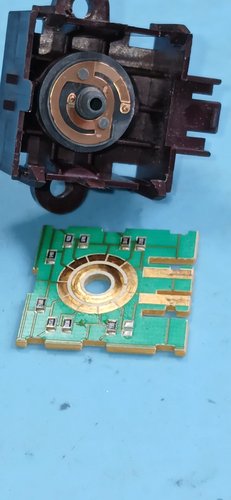

Hmm... ik heb net de schakelaar opengemaakt en hij ziet er wel heel netjes en schoon uit. Kan me niet voorstellen dat dit de oorzaak is eigenlijk...
Ik dacht eerst dat de 11-standen schakelaar misschien slecht werkt (heeft een kabeltje met 3 aders)
Ik zie maar 2 schuif-contacten op het printje.
Meet ook of de SMD weerstanden op de schakelaar print nog wel de juiste waarden hebben. Daarmee wordt de stand bepaald, het is een spanningsdeler vergelijkbaar met een vaste stappen "potmeter".
Roland11
Die meten allemaal netjes de opgedrukte waarde (afwijking minder dan 1%), voor de zekerheid ze allemaal nog even aangetipt met de soldeerbout.
Ik vind de goudkleurige banen niet echt schoon, ik zou het reinigen en klein drupje contact olie er op. Contact veren ff omhoog buigen.. Het is : niet geschoten, altijd mis!

De vuiligheid is gezichtsbedrog vanwege de belichting. Maar wat bedoel je eigenlijk met "contact olie"? Bedoel je daarmee hetzelfde als "contactspray" of "WD40" o.i.d.? Ik dacht dat die laatste twee tamelijk agressief waren op de lange termijn en dat je die na schoonmaken van contactenbeter kon verwijderen.

Kontakt 61 is een licht smerende onderhoudsspray. Inderdaad NOOIT Kontakt 60 of andere oliezuurhoudende oxide-oplosser gebruiken op zo'n schakelaar.
Schoonmaken met IPA of Tuner 600 en smeren met Kontakt 61.
Maar ik betwijfel of de schakelaar het probleem is.
Kontakt 60 is OK of CRC 2-26, licht smerend.. en belangrijkste geen corrosie mogelijk Het is verkoperd verenstaal wat op gouden contact draait ???
Kontakt 60 is NIET!!! okay. Misschien dat Kontakt 60+ beter is, maar Kontakt 60 is alleen geschikt om oxide op te lossen en dan weer te verwijderen.
Kontakt chemie zelf geeft als werkwijze aan: Kontakt 60 (oxide oplossen) -> Kontakt WL (schoonspoelen) -> Kontakt 61 (smeren).
Vaak kun je Kontakt 60 weglaten als er geen duidelijke oxidatie is of als het om fijne contacten gaat of er is kans dat er resten achterblijven. In plaats van Kontakt WL kun je ook schoonmaken met IPA of Tuner 600 (fijne contacten).
Er is ook nog zoiets als Kontakt Gold, dat ken ik niet maar zal ook bruikbaar zijn al er sprake is van vergulde contacten.
PRF7-78 is ook geschikt, lijkt op Kontakt 61.
KGE
De beroemde 390 cleaner is helaas niet meer leverbaar maar Kontakt 60+ wordt als alternatief aangeboden.
Reinigen met IPA en licht invetten met zuurvrije vaseline kan natuurlijk ook.
Klopt, vandaar dat ik vermoed dat Kontakt 60+ geen oliezuur bevat, maar daar moeten we Kontakt Chemie op zijn rode ogen vertrouwen want ze zetten het er nooit letterlijk bij.
