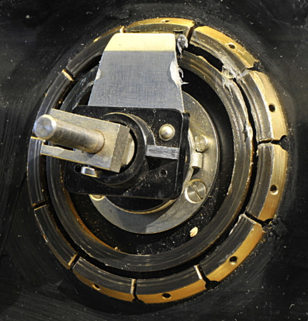

Ziet er goed uit maar meest interessant is natuurlijk de binnenkant
Deze schatjes maken zo'n doos zo duur:
Op woensdag 24 september 2025 07:45:08 schreef Aart:
Die zijn als ze niet misbruikt zijn een heel stuk beter dan 1%, ik mat enkele honderden ppm.
Dat is vaak het risico als je zo'n ding koopt ... hoe zijn ze in het verleden behandeld.
Dat is waar. Wie behoefte heeft aan de nauwkeurigheid heeft vermoedelijk ook een geschikt instrument om er aan te meten, en kan het voor de aankoop ruw controleren.
Maar de prijzen voor optisch niet zo fraaie zijn in mijn beleving dusdanig laag dat het ook voor de onderdelen de moeite is. Er zijn er kennelijk afschuwelijk veel gemaakt en gebruikt op scholen etc.
Revisie zal echter ook met goede weerstanden zeker voor de lage decades een kalibratie vereisen, de weerstand van de verbindingen is niet verwaarloosbaar. Maar zoals door iemand anders eerder op dit forum opgemerkt; kleine correcties kunnen met behoud van de eigenschappen van de hoofd weerstand met een mindere kwaliteit weerstanden gebeuren.
Voor niet-meet toepassingen is de nauwkeurigheid mogelijk niet eens zo van belang. Maar dan zou ik neigen naar een E-reeks in plaats van een decade.
Ik heb er een hand vol, gekregen of gekocht als ik het niet kon laten. De grootste afwijking die ik gezien heb is ruw 1 %, dat zijn dan visueel duidelijk overbelaste weerstanden. Zie eventueel het artikel op een zeker blog.
