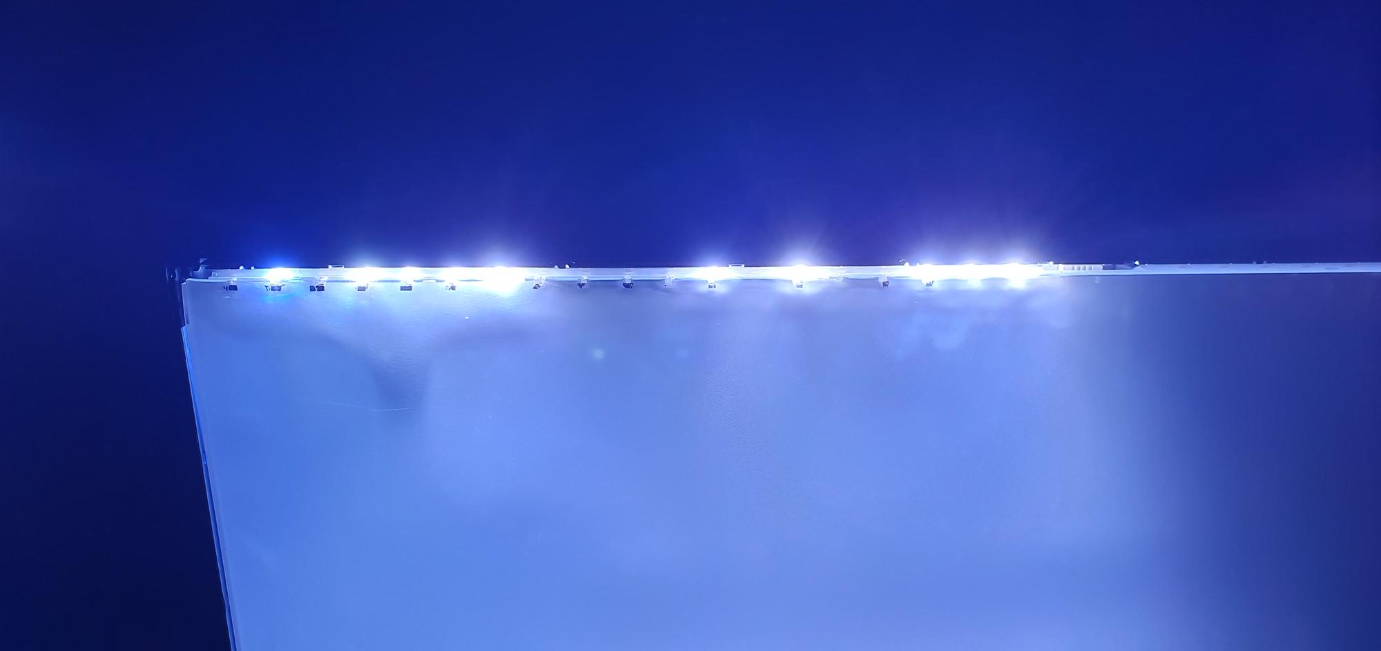

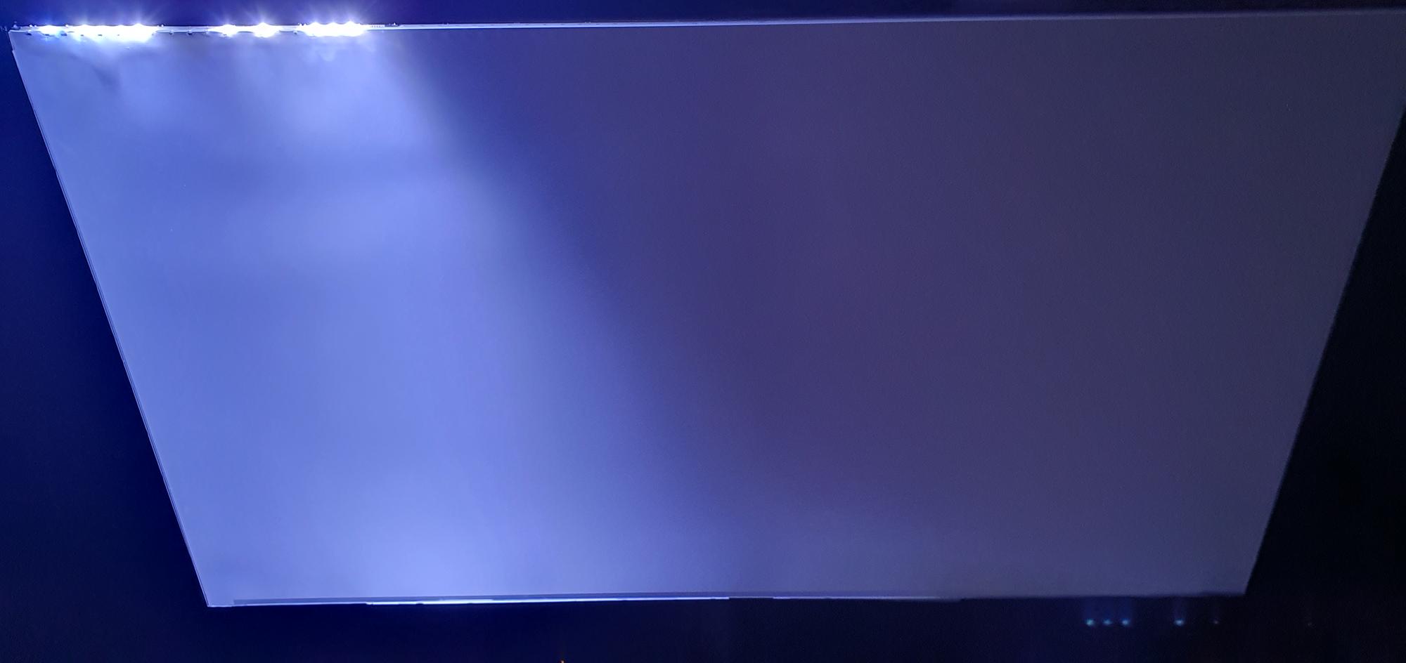

Deze tv geeft een vervormd beeld omdat de ledbars die onderin het beeld zitten verbrand zijn.
Wat erger is dat de harde plexi plaat waar de leds tegenaan liggen ook verbrand en vervormd zijn!
Is deze plexi ergens te koop?
Heeft iemand dit al voorgehad? Dit is al mijn 3de!
Groeten,
Robbie.
De LGP verbrand wel vaker, deze is los verkrijgbaar, als het goed is onder nummer BN61-15665A
Lichtsterkte naar 50% zetten helpt het licht voorkomen dat de plaat verbrand en je ziet het nagenoeg niet maar de LEDs staan niet in overdrive te werken
