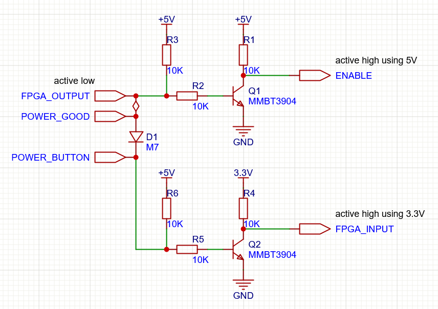

Kan iemand me helpen? Ik wil dit schema doen werken.
Ik wil graag wat regelaars inschakelen die de FPGA van stroom voorzien.
De FPGA kan worden ingeschakeld met een knop of een power goed signaal van de lader.
De FPGA_output neemt het over als je de knop loslaat.
En de FPGA_input laat de FPGA weten dat de knop is ingedrukt voor het uit schakelen
weardguy
Zo op het eerste oog zeg ik dat je verhouding basisweerstand-pull-up weerstand teveel 50-50 is.
Je basisweerstanden flink verlagen zou al kunnen helpen, maar je vermeld niet tegen welk probleem je op dit moment aan loopt.
Powergood is meestal een laag-actief-open-drain output. Dus dat gaat hier denk ik niet helemaal werken. Die moet denk ik geinverteerd worden.
D1 zal een scottky moeten zijn: je moet (veel) minder dan de basis overgang overhouden als daar 0.6mA loopt.
