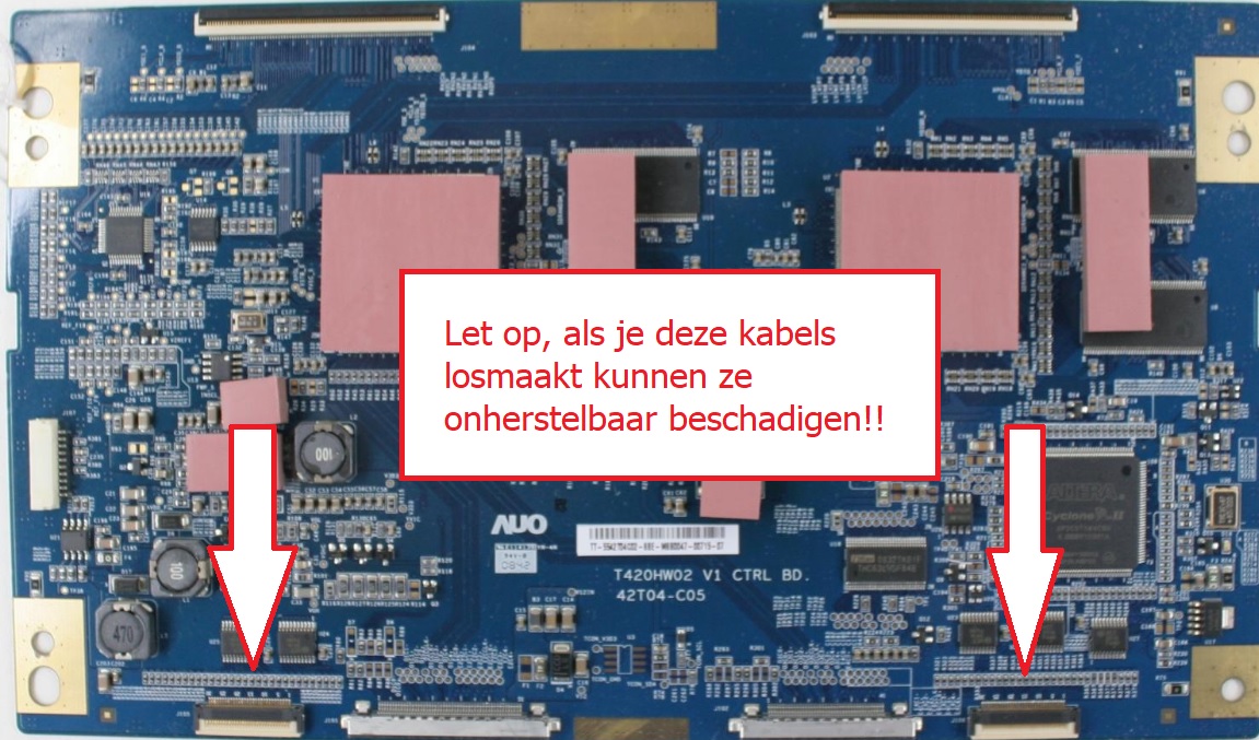

Hallo beste mensen.
Mijn ietwat op leeftijd en toch zeer fijne tv, tot nu toe, gaf bij het opstarten een zeer flets en licht beeld. Ik kan de video inhoud nog wel onderscheiden maar er is niet normaal meer naar te kijken. Goed uitgezet en bij het aan zetten een dag of drie daarna ging het mis,
Iemand ook dit een keer gehad of is het een bij jullie bekend probleem? Ook heb ik geen technisch schema van het apparaat. Heeft er onder u misschien iemand een schema in zijn bezit?
Alvast bedankt,

Als je zoekt op het chassis Q529.1E, dan kom je onderstaande link tegen:
https://elektrotanya.com/philips_q529.1e_lb_chassis_lcd.pdf/download.h…
Dat is een complete Service Manual.
Maar daar staat het onderdeel dat waarschijnlijk stuk is, niet in.
In dit toestel zit waarschijnlijk een LCD panel van AUO. De kans is groot dat de gamma buffer chip op de TCON dit probleem veroorzaakt. Waarschijnlijk een AS15F.
Voor de beste kans op succesvol herstel, is solderen met hetelucht noodzakelijk. Het is een SMD chip die met een koelvlak onder de chip op de print gesoldeerd zit.
TCON vervangen kan ook, maar of die nog te krijgen is? Moet wel van precies hetzelfde type panel afkomen.
