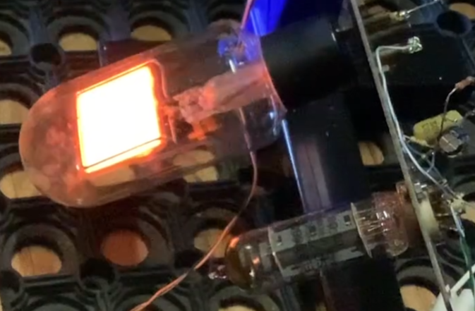

Ik zoek een COB led met afmetingen ongeveer 40 x 50 mm, een naakte led die kan worden gestuurd door een zelfbouw schakeling. Op internet staan verschillende rechthoekige exemplaren. Helaas zijn die steeds voorzien van elektronica om direct op 230V aan te sluiten of ingebouwd in een armatuur.
Omdat de zeldzame neonlampen die bij een Nipkowschijf horen te sparen wil ik die door iets hedendaags vervangen. Een COB led kan een alternatief worden.
Weet iemand waar die te koop zijn?

Hebben die neon's het zo zwaar te verduren? Ik zou zo eens vermoeden dat het grootste probleem sputteren van de kathode is, maar dan moet je er toch flink wat uren op zetten.

@sine: Ik kreeg de tip extreem voorzichtig te zijn met de originele Telehor – Osram neonlampen. Voor zo’n lamp werd onlangs 800 euro neergeteld. Van de 5 lampen die ik laatste tijd testte gaven er nog 2 licht. De fabrieksgarantie zal intussen verjaard zijn. Die lampen zijn ongeveer 90 jaar oud. De verkoper heb ik persoonlijk gekend. Moest die nog leven dan kreeg hij de eretitel “oudste Belg”.

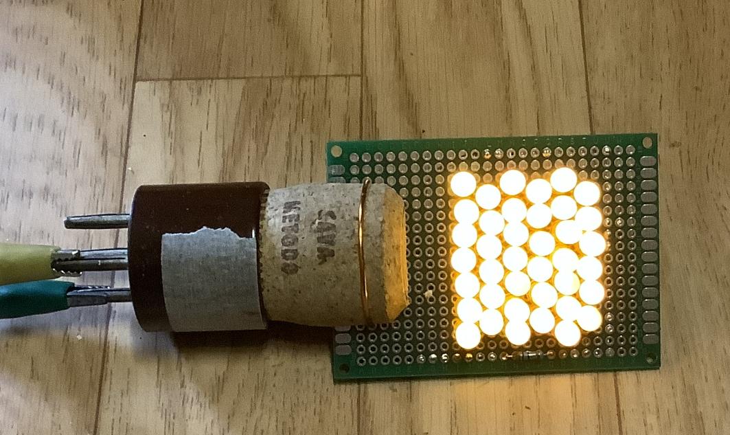

Al doende kan iets fout gaan; een kortsluiting of een val kan het einde van de zeldzame lamp betekenen. Met de sokkel van een defecte radiobuis, de stop van een fles schuimwijn en 39 oranje ledjes heb ik een vervanglamp gemaakt. Die is bruikbaar bij “werken in uitvoering”. De groep ledjes komt over als een honingraat in de achtergrond. Misschien is een COB led beter voor deze toepassing. Op de foto’s zie je de originele lamp en mijn namaak versie.

Dat versnelt sputteren, maar daar heeft de lamp van de TS zo te zien compleet geen last van.
Schroef er gewoon even een willekeurige COB led in, je zult snel genoeg zien of de nalichttijd voldoende klein is of niet. Vergelijk dat met je geel-oranje leds, daar zit namelijk geen fosfor in.
Sloop een oud LCD scherm, daar zit mooi verstrooimateriaal in om de individuele ledpuntjes onzichtbaar te maken.

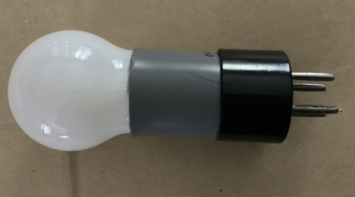

Hierbij een paar foto's van de gefabiceerde lamp:
Het vertekpunt is een 4W, 230V, warm wit 2700K, 470 lumen, E27 lamp.
Met een regelbare DC voeding werd vastgesteld dat de lamp van het merk Boni (het huismerk van de warenhuisketen Colruyt) dimbaar is en ongevoelig voor polariteit. Helaas volgt de lichtsterkte het ritme van het videosignaal niet.
Na voorzichtig doorzagen van de E27 fitting komt de ingbouwde elektronica in zicht. De elco is wellicht het storend element. Doorknippen met een tang en weg ermee. Op het printje staan + en - DC gelabeld. Ter bescherming van de lichtbron heb ik, binnen de nieuwe behuizing een 1N4007 diode in serie geschakeld. Omsokkelen met het restant van een defecte pennenbuis en de nieuwe lamp kan aan het werk. Een stukje 32mm PVC afvoerbuis werd op maat afgesneden om de ballon op dezelfde hoogte te brengen als het lichtende vlak binnen de originele neonlamp. Er rest me nog zwarte verf aan te brengen met een venstertje vooraan zodat enkel licht naar de schijf straalt.
Iedereen bedankt voor de hulp. Met zulke brainstorm groeien ideeën.
