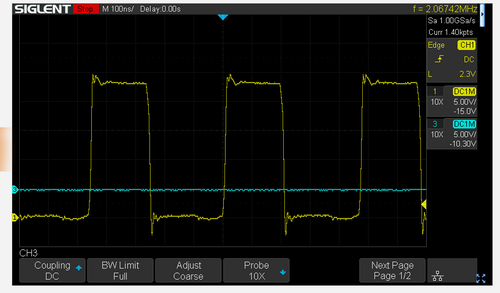

Ik heb een LM5148 schakelende voeding gebouwd. Bedoeling is dat ie rond de 15A moet kunnen leveren bij 8V. (belasting claimed 12A bij 8V).
Bij 6A wordt de "HIGHSIDE" mosfet echter al 130 graden volgens de IR camera. (na ongeveer 20 minuten).
Ik heb nu een uurtje naar deze golfvormen zitten kijken en ondertussen begin ik er vrede mee te hebben: Ziet er niet verkeerd uit.
Maar eigenlijk is het niet eerlijk: Dit is in "discontinuous conduction mode". Je ziet ongeveer 150ns HIGH (highside fet on). 150ns LOW (lowside fet on) en 150ns High impedance (beide fets off).
Rond de 2-3A zal ie naar continuous mode gaan. Goed. Ik ga bij 3A nog eens meten. Ik zal het hier aanvullen
Dit is SW, bij de spoel en SW bij de chip:
Dit is bij 4A output. Nog steeds discontinuous lijkt me.
OK. Nog een meting gedaan, maar nu de probes omgedraaid. Dan draait ook het beeld om: bij de chip zou strak zijn en SW node heeft die slinger. Dat is dus mijn "niet ideale" aarding van de scope (vooral kanaal 3, de blauwe).
OK. Nu bij 6A:
En de HO gate drive:
... ziet er wat mij betreft ook redelijk uit.
Suggesties over welke nodes nog meer te meten? Andere suggesties?

Nee, dat is de vrijloop tijdens "discontinuous conduction".
Dit is bij 2A wanneer ie dat minder doet. (Het lijkt er op dat de chip wel in vrijloop gaat maar de spoel is het daar niet helemaal mee eens: Je ziet de SW spanning dan naar de -0.6V gaan.
Ik heb VIN nu op precies 20V gezet. De SW node gaat dus naar 4 hokjes hoger, 4 hokjes * 5V/hokje = 20V.
En dit is de gate spanning:
En die zie je een goede poging doen om naar de 30V te gaan, maar zeker meer dan 29V.
