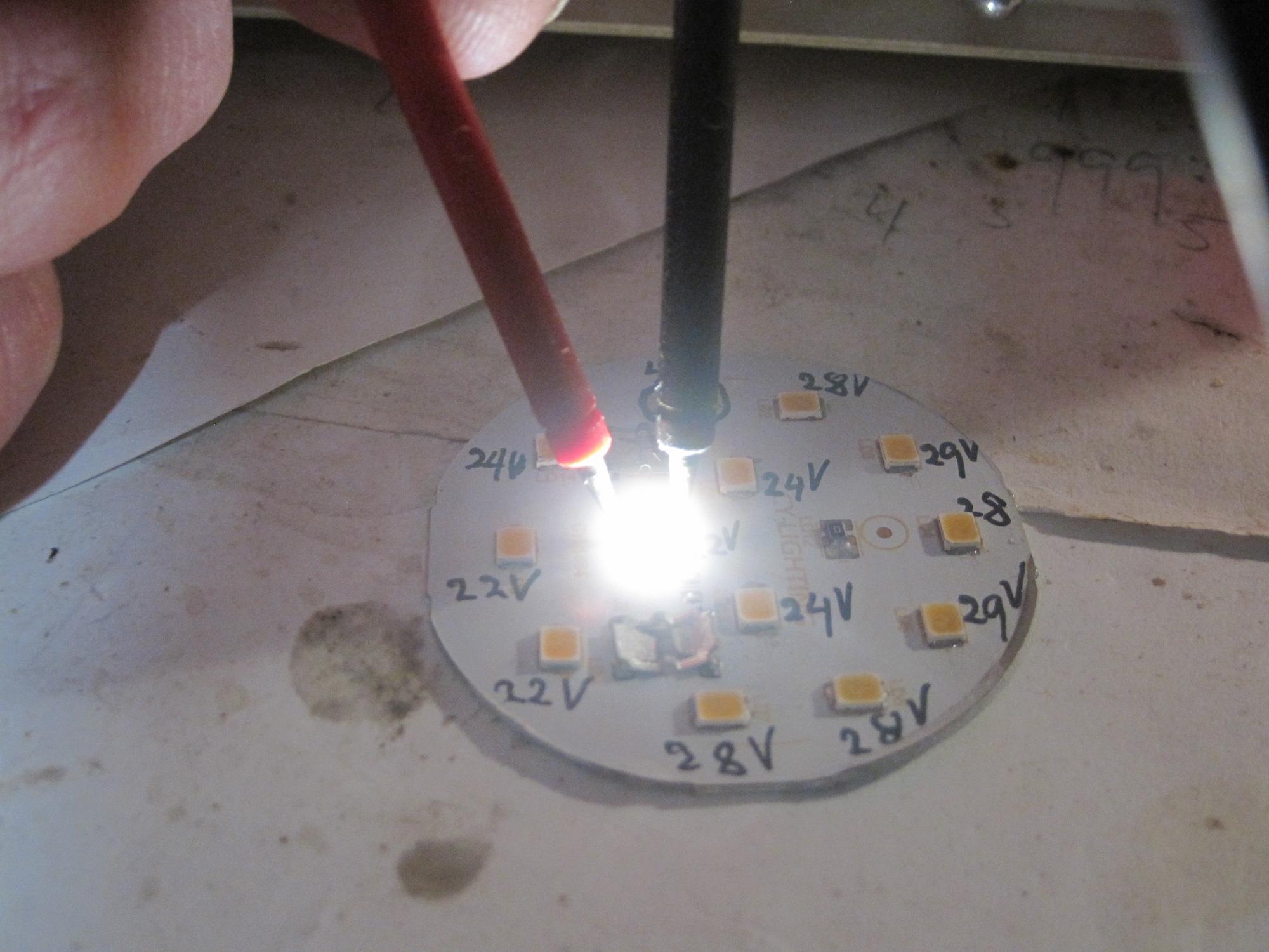

Ik heb een breedstraler met sensor.
Helaas zijn verschillende leds defect .
Weet iemand welke smd leds ik hiervoor moet hebben?
Heb even tijdelijk andere leds erop gezet
1 helft doet het weer.
Is een aluminium plaatje die aan de achterkant warm maak met een oude strijkijzer. Anders lukt het mij niet om te solderen. Dit door het aluminium plaatje.
Alvast dank.

Ik zou denken dat het speciale leds zijn, 18V 60mA.
Zie schema van een andere soortgelijke lamp:[bijlage]

Volgens mij zitten in elke LED-lamp dergelijke LEDs met 6, 8 of 10 individuele chips in serie. De forward voltage ligt rond de 22-28V.
Zie hieronder metingen met een curve-tracer van een defecte LED-lamp.
Het valt hierbij op dat de Vf van sommige LEDs hoger is dan van andere; bij een andere defecte lamp (zelfde merk & type) waren de Vf's identiek. Dus blijkbaar heeft men op één printplaat zowel LED-behuizingen met 8(?) als 10 (?) individuele LEDs gebruikt. Stond ik even van te kijken. Maar het waren lampen van de Action....
In beide gevallen was het ook dezelfde LED die defect was.
Hieronder het scope-plaatje van de curvetracer. Horizontaal 10V/div. De testspanning is ca. 42V.
Het is duidelijk te zien dat de Vf, gemeten over één LED-behuizing, 28-29V is. Dus vermoedelijk 10 individuele LED-chipjes in één behuizing.

Welnee, ook menig COB-LED werkt op die manier, daarom zijn de doorlaatspanningen van die dingen vaak onpraktisch hoog.
Een type van Luminus Devices, 22V doorlaatspanning.
https://nl.mouser.com/ProductDetail/Luminus-Devices/MP-5050-810E-50-70…
En als je nog verder wil grasduinen, 200+ resultaten van zomaar een selectie maten SMD-spul met hoge doorlaatspanning wegens multi-die LED. Slechts 17 op voorraad, maar als je de filters aanpast vind je er geheid meer.
https://nl.mouser.com/c/optoelectronics/led-lighting/leds-light-emitti…

Meerdere leds in 1 behuizing bestaat al heeel erg lang.
De witte 5050 leds op bijv. ledstrips bestaan bijna altijd uit 3 losse leds die je apart kunt schakelen...
Er zijn nog diverse leds op de foto te zien met een zwarte stip in het midden.
Die zijn stuk of gaan binnenkort.
Ze krijgen te hoge stroom of het zijn leds van inferieure kwaliteit.
In mijn ervaring is het ding uitgerekend om 20mA door iedere led te sturen. Moet kunnen.
Maar als er 1 led stuk gaat, dan wordt de stroom groter. Oeps.
En de leds gaat stuk omdat ze 1) de stroom niet eerlijk verdelen, en 2) ze veel te warm worden in de krappe behuizing...
Dan kan je nog dure goede kwaliteit leds kopen, maar dan gaat het toch na niet al te lange tijd fout.

Dus met zwarte stip gewoon vervangen dus ondanks, dat ze nog goed branden.
Dat verklaart dat 1 helft brand?

Aan de achterkant zit koelpasta.
En de lamp gaat altyd maar even aan. Bewegings sensor. En veel loopt er niet langs.
