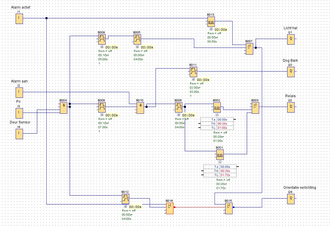

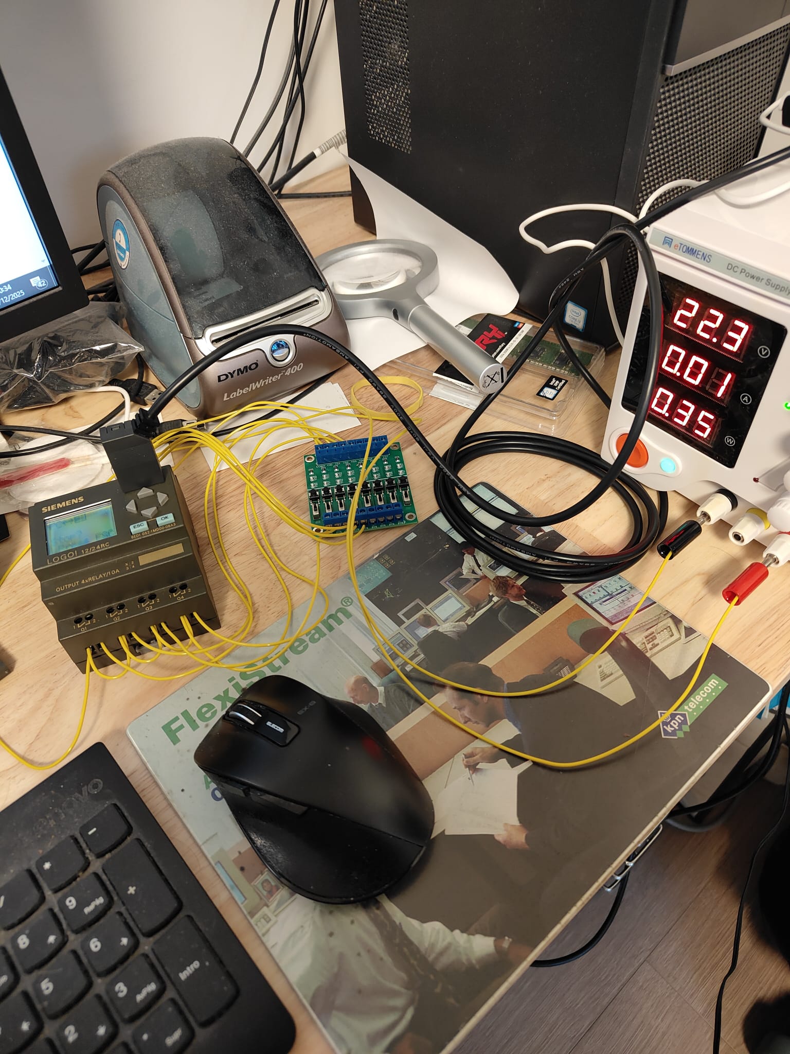

Ik heb een siemens logo (van marktplaats en dus niet nieuw)
En een siemens logo USB kabel (van aliexpress)
kan je beide niet 100 % vertrouwen dus
Programma gemaakt, alles aangesloten,

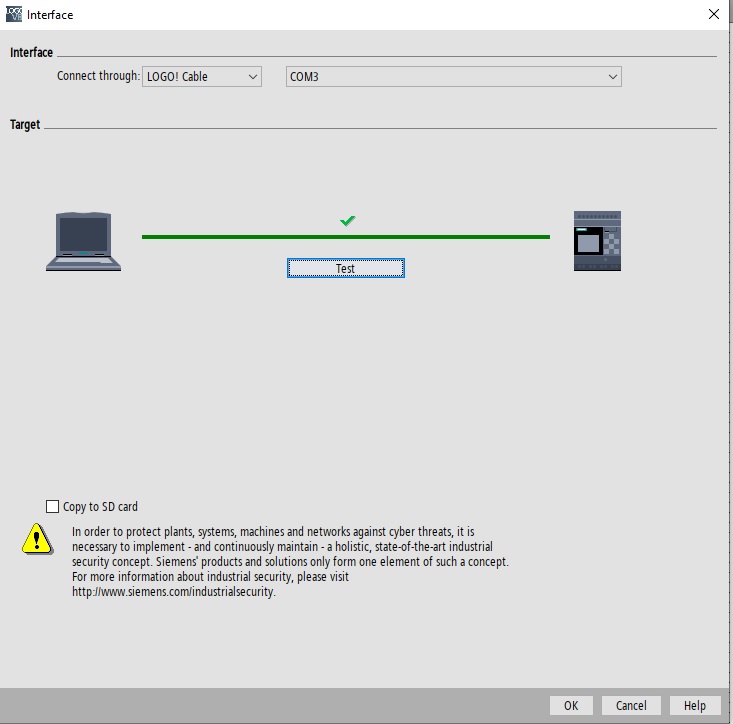

Als je up of download doet krijg je eerst een test window (beide geven test OK aan)
Maar als je dan doordrukt (OK) gaat de upload goed (logo naar PC)
Maar de download (PC naar logo) gaat fout met melding in de foto die ik bijsluit.
Ook met een eenvoudig programma geprobeerd (1 ingang naar 1 uitgang)
Iemand ervaring hiermee?
Of iemand in de buurt van Boskoop die een kabeltje heeft om even te kunnen testen of het aan de kabel of de PLC ligt?

Ondertussen nog wat gevonden
Bij het downloaden van het oude programma uit de Logo komt er bij hardware type OBA3 standaard te staan
Bij het zelfgemaakte programma staat hardware type Logo! 8.4
Ik kan dat niet veranderen naar OBA3 standaard (niet highlighted)
Als ik de meeste objecten weghaal kan ik het wel veranderen naarOBA3 standaard
Schijnbaar heb ik blokjes erin staan die mijn logo niet kent?
Of wat gaat er hier mis?

Het kan inderdaad zijn dat een nieuwere versie blokjes/functies heeft die jouw versie (nog) niet heeft.
Op dinsdag 9 december 2025 11:30:54 schreef Francisco:
Dat zou je probleem inderdaad kunnen zijn ... je kunt ook kiezen welke logo je gebruikt, dan mekkert het ding vanzelf over blokken die er niet in kunnen.
Die Chinese kabel heb ik ook .. en werkt prima, ik weet alleen niet of ik hem zou gebruiken voor een 230V logo, die isolatieafstanden zijn niet heel royaal.

In LOGO Soft staat een menuutje rechtsonder in beeld.
Daar kies je je gebruikte LOGO! versie, dan moet het lukken.

Klopt is nu gelukt, moest een paar aanpassingen maken in het programma.
sommige modules werkt niet in mijn Logo (had het programma in de demo versie gemaakt)
En natuurlijk met de verkeerde Logo.
Bedankt
