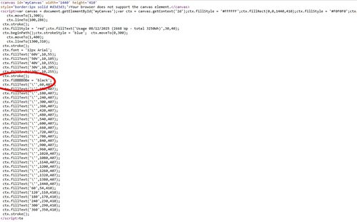

als ik 1 regel weghaal en minder dan 1873 karakters heb, werken beide
dus 1872chars in die html: OK, alles werkt en correct (foto van browser in view-source)
1873chars in die html, gaat die in het midden corrupt. de corruptie is 95% van de tijd altijd op dezelfde plaats. als ik daar dus 2 regels wissel, die black met die 60,407, dan zal de 60,407 regel corrupt zijn op dezelfde plaats, namelijk "filltext"

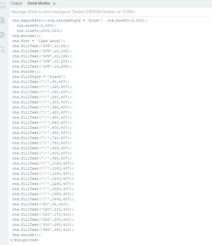

omdat ik dacht dat het hier misschien mis loopt, heb ik een serial.println gemaakt van die String en van die String.c_str().
in serial monitor is de data 2x hetzelfde, niks corrupt.

maar het werk wel door diezelfde string in serial.println te zetten, en ook door die dan nog eens om te zetten naar chars.

daarna kwam ik dan op het idee om heel die opbouw daarna in een serial.println te zetten en daar is de data wel goed. het is dus zuiver die webserver die in de fout gaan.

het is eigenlijk wel heel raar dat er net in het midden wat corruptie is, en de rest van de html data gewoon werd weergegeven. van de 1875karakters was de corruptie altijd vanaf karakter 949.
heb ik 1872karakters, is er geen corruptie op het 949ste.
heb ik 1873karakters dan is 950 corrupt.
zouden ze ergens in die library zeggen: heb je meer dan 1872chars, splits die dan per blokken van 950

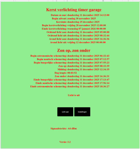

Waarom je gegevens niet in een database stoppen (MariaDB?)? Doe ik met alle gegevens van mijn weerstation en de fijnstof sensor. Een PHP pagina haalt dan de nodige info op via een stored procedure. De PHP pagina maakt er dan de nodige tabellen van. Het invoeren in de database gebeurd ook via een PHP pagina en een stored procedure. De query library heb ik nooit deftig werkende gekregen.
Via HTML zou ik de HTML niet constant opnieuw schrijven. Wat niet wijzigt, zou ik niet telkens verzenden. Word je HTML string een stuk korter en er worden veel minder gegevens verzonden. Ik zou alleen de gegevens wijzigen met websockets (gegevens verzonden in JSON formaat). Dat is ook wat andere webpagina's doen om de server belasting lager te houden. Pas ik onder andere toe om deze webpagina op te bouwen. Elke seconde een update.
Dit is met een ESP32. Maar hetzelfde doe ik met een andere webpagina op een ESP8266 voor de kerstverlichting.

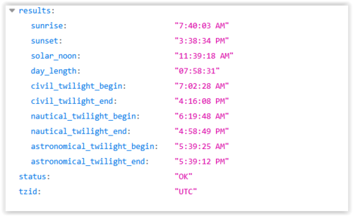

Hier wijzigen uiteraard minder gegevens. De efemeriden worden opgevraagd in JSON formaat .
https://api.sunrise-sunset.org/json?lat=51.000000&lng=4.600000&date=20…
RAW
{"results":{"sunrise":"7:40:03 AM","sunset":"3:38:34 PM","solar_noon":"11:39:18 AM","day_length":"07:58:31","civil_twilight_begin":"7:02:28 AM","civil_twilight_end":"4:16:08 PM","nautical_twilight_begin":"6:19:48 AM","nautical_twilight_end":"4:58:49 PM","astronomical_twilight_begin":"5:39:25 AM","astronomical_twilight_end":"5:39:12 PM"},"status":"OK","tzid":"UTC"}

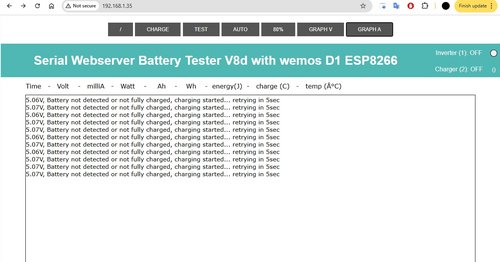

@ hardbass: niet echt, ik bouw de hardware om ebike batterijen te testen. de software errond boeit me eigenlijk weinig. het is handig dat ik een grafiek heb hoe goed een accu is/blijft.

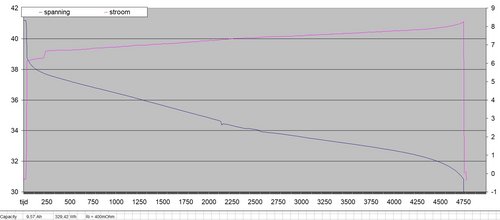

nu was dat omslachtig door de data op mijn pc naar excel te kopieren, in kolommen steken, grafiek uit maken, .... ik heb de data ook niet meer nodig erna, dus hoef het niet in cloud of server te steken.
mijn esp kan me dezelfde grafiek geven zoals mijn excel en dat is prima voor mij.
mijn excel geeft de seconden weer (tot 4750), mijn esp geeft het weer in minuten. nog net was leesbaarder.
als die accu het 78min volhouden is dat ongeveer 78km dat ze op eco kan halen
@buckfast beekeeper: ik heb de data erna ook niet meer nodig. een afdruk van de grafiek in het archief en klaar. als ik de accu 2jaar later nog eens test zie ik de evolutie.
