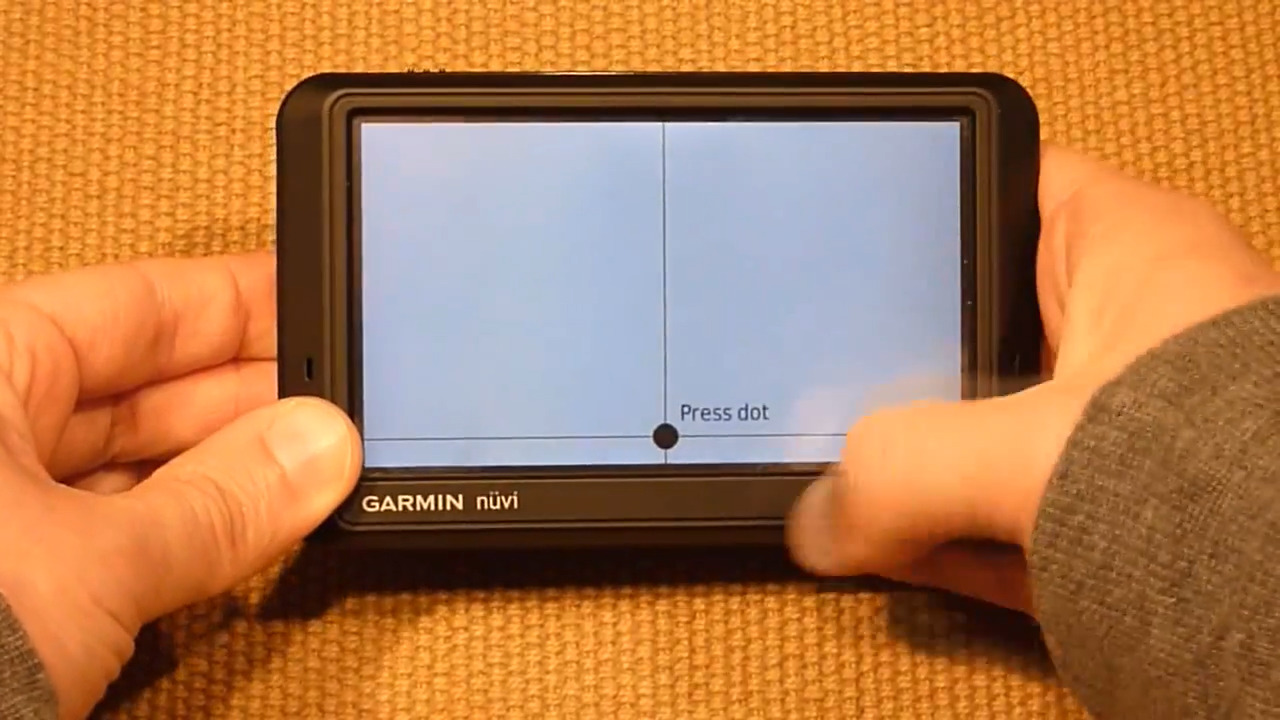

Ik wou op reis... en wilde de postcode op m'n Garmin Nuvi 760 invoeren, maar de cijfertjes onderaan waren "onbereikbaar" geworden. Einde van de Nuvi?
Misschien had hij last gekregen van de kou? Het is nu ca 5 graden.
Ooit heb ik wel eens het aanraakscherm gecalibreerd, maar hoe ging dat ook al weer?
Er staat niets voor in de instellingen.
Oftewel:
-Apparaat staat uit, schuifschakelaar in midden-stand.
-Hou het apparaat stevig vast met duim op scherm, en laat dit niet los totdat je calibreerscherm ziet.
-Schakelaar een 'aan' push geven en direct terug in lock-stand, vóórdat je Garmin logo gaat zien.
-Na circa 1 minuut zie je calibreerscherm.

kijk eens de video
https://www.youtube.com/watch?v=KRJj6Oo7d_U
Garmin Nuvi GPS Touch Screen needs Calibration or replacement.
https://www.youtube.com/watch?v=c1_Rp2NVi7Q
