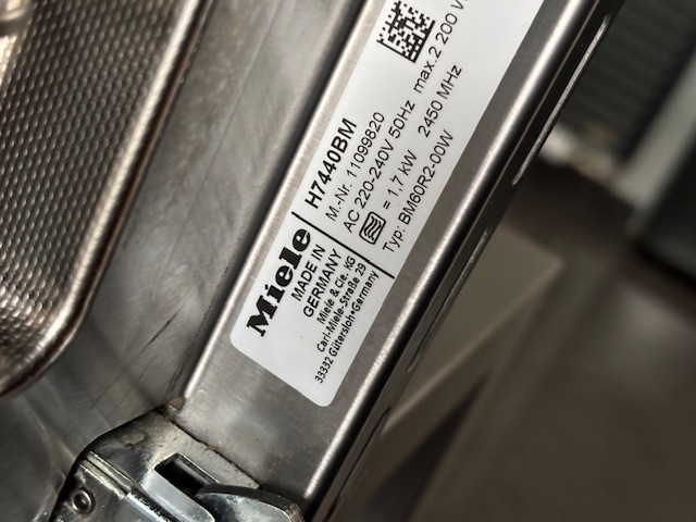

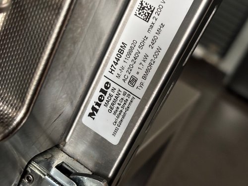

hoi, mijn oven (miele H7440BM) warmt niet meer in warmelucht stand. al de rest werkt nog wel. het verwarmingselement heb ik doorgemeten, 25ohm. op het element komt 42 volt wanneer de oven ingeschakeld is. kan iemand me de goede richting uitwijzen en eventueel het elektrisch schema van die oven bezorgen? mijn mail adres is badboybe28@gmail.com. alvast bedankt!
Is die 42V niet erg laag? Dat krijgt een 25ohm element niet heet. Dat moet volgens mij 230V zijn want dat komt op 2110W uit en volgens mij staat dat op het label(2200W) Je hebt wel Vac gemeten?

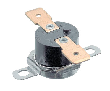

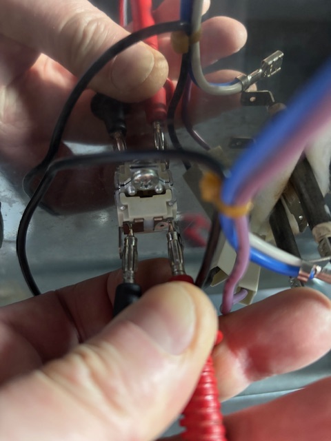

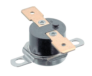

Er staat wel een overtemperatuurbeveiliging in serie. Volg de blauwe draad, die moet op de print aan komen. De bruine gaat naar de beveiliging en dan naar de print.

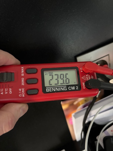

hoi, sorry voor het late antwoord. had even geen tijd om de oven terug open te maken.

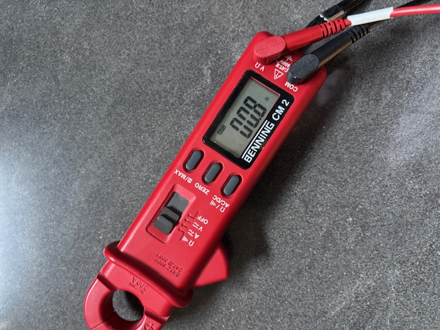

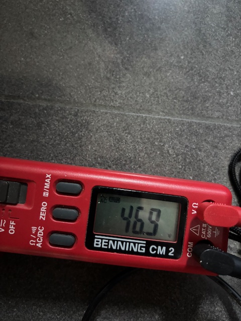

ik heb opnieuw gemeten en naar de verwarmingsweerstand gaat 46 volt wisselspanning. ik heb eveneens een stopcontact gemeten om te laten zien dat mijn meter wel degelijk werkt.
de overtemeratuurbeveiliging heb ik ook doorgemeten en die heeft een weerstand van 0 ohm dus die lijkt me ok in orde.
voor zover ik er iets van ken denk ik dan eerder in de richting van een relais dat defect is misschien?
een elektrisch schema zou helpen om de zoektocht verder te zetten...
alle feedback is meer dan welkom....

Op zondag 18 januari 2026 15:13:11 schreef badboybe:
Als er een relais tussen zit wat een hoge overgangsweerstand heeft (verbrand contacten) dan kun je 46V meten. Er valt dan zo'n 180V over het relais. Door de hoge weerstand kan er nauwelijks stroom lopen.
EricN
46v over 25ohm. Dat geeft 2A. 180v met diezelfde 2A (serie) geeft 360w. Dat relais gaat nogal oplichten #discobar.
Die 46V kan eigenlijk alleen als het relais verbrand is en het verwarmingselement open is. Dan is die 46V fantoomspanning waarbij het relais een soort van condensator is geworden.
Want 25 ohm is te hoog als fantoom spanning en niet realistisch als er echt 2A loopt.
Ik denk dat de TS toch eens serieus en systematisch moet gaan foutzoeken. Staat er wel 230V voor het relais, hoeveel volt valt er over het relais. Meet of het relais bekrachtigd wordt etc. Ik meet nooit in ovens dus ik weet niet wat daar gangbaar is.
Eric, zou het kunnen dat dat verwarmings element met PWM of een of andere fase af/aansnijding wordt5 gedaan? Dat zou 46Vrms kunnen geven maar dan is de kans groter dat zijn DMM er gewoon niet mee overweg kan en het een zinloze waarde is. Dan zal hij toch een scoopmeter of scoop met diff-probe moeten gebruiken.
TS, dat ding van jou is een stroomprobe, heb je al gemeten hoeveel stroom er naar dat verwarmingselement loopt, dat zegt veel meer dan spanning.
