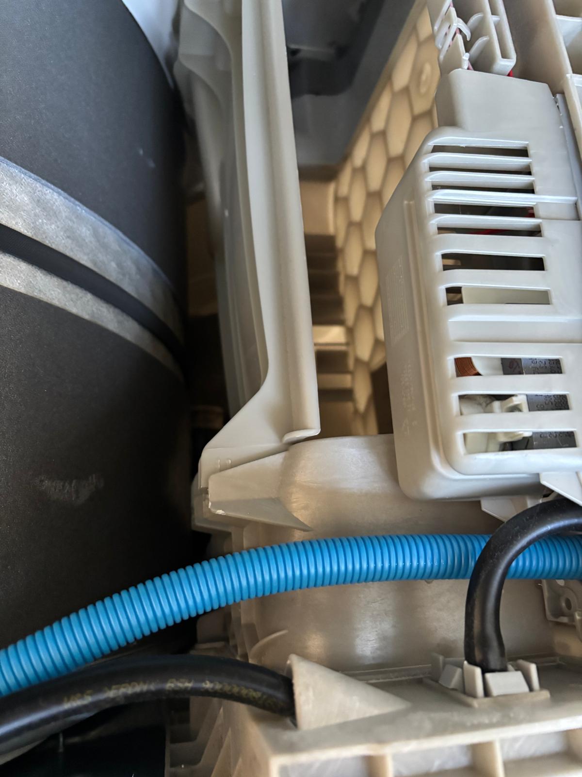

hi, mijn wasdroger WT43N202NL geeft na een paar minuten de melding dat het reservoir vol zit. mij is verteld dat ik er dmv de wateropvangbak eruithalen erbij kan. Hier zie ik wel een plastic korf, maar die krijg ik er met geen mogelijkheid vanaf. Is dit wel hetgene wat ik moet hebben en wat eraf gehaald moet worden?
Onder dat kapje zit de pomp. met een torx schroef haal je die zo los! daaronder zit waarschijnlijk veel vuil
