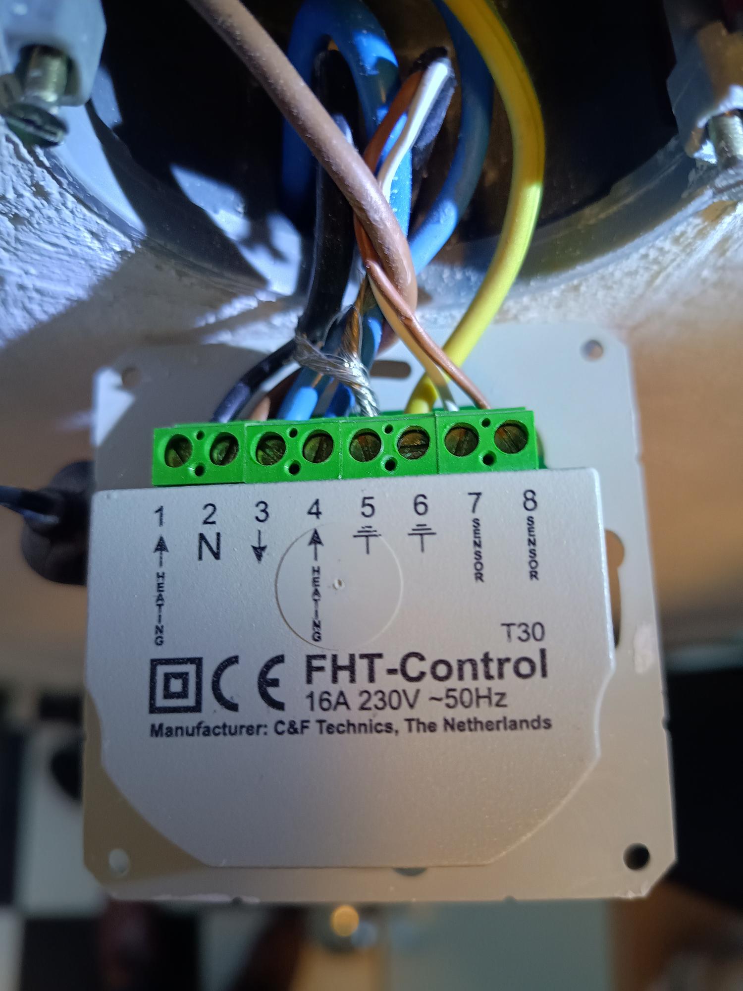

Mijn elektrische vloerverwarming (volgens mij in 2004 bij Gamma gekocht, met FHT regelaar (C&F Techniek)) doet het niet meer.
Ik heb de regelaar afgekoppeld en de verwarming doorgemeten met mijn multimeter :
Pen 1 Blauw en 4 Zwart verwarmingsdraad: geen geleiding gemeten - niet ok! (verscheidene standen geprobeerd voor de zekerheid)
Pen 5: Aarde om Blauw/Zwart van beide draden: geen weerstand - ok
Aarde naar Blauw/Zwart: geen geleiding gemeten - ok
Pen 7 en 8 Sensor: weerstand gemeten - maar wat zou dit moeten zijn?
Ik denk dus dat de verwarmingsdraad onderbroken is. Ik las in een ander topic dat je de breuk met een Fluke 2042 zou kunnen vinden. Maar is dat wel zo, met zo'n aarding eromheen?
En wat kan ik verder nog doen om de verwarmingskabel te controleren? Kun je daar b.v. een spanning opzetten zodat je voelt dat hij warm wordt?
Hoe kan ik eventueel de regelaar testen? Van de fabrikant is helaas vrijwel niets op internet te vinden.
Alvast dank voor jullie hulp!

@Brightnoise: Ik zie een aantal condensators, zie de foto. Een blauwe elco van 220µ twee zwarte elco's van 1µ een lichtblauw blok van 330π
Welke zou het kunnen zijn? En ik vind het lastig om condensators goed te testen, dus ik twijfel of dat werkt. En bovendien werkte de regelaar nog gewoon - in die zin dat je hem normaal kon bedienen en instellen en zo via de knopjes.
Verder zie ik ook het grote oranje relais. Als ik het goed zie dan zorgt dat relais ervoor dat de 220V op de verwarmingskabel geschakeld wordt (contacten 3 en 4 worden dan verbonden, 1 en 2 zijn permanent verbonden). Je zou dus volgens mij even direct 220V op die kabel kunnen zetten om te controleren of hij warm wordt. Correct?
En zou dat relais niet kapot kunnen zijn? Bijvoorbeeld verbrande contactpunten?
Je meet geen weerstand tussen 1 en 4 dus de verwarmingskabel is onderbroken.
Je kan de regelaar testen door een gloeilamp aan te sluiten op 1 en 4 i.p.v. de verwarmingskabel.
@Zonnepaneeltje: Heb inmiddels de uitgang van de regelaar kunnen testen met de multimeter. De regelaar doet het prima.
Ik heb ook de verwarmingsdraad direct op de netspanning aangesloten. De vloer blijft koud en ik meet geen stroom. Dus de conclusie moet zijn dat het element in de vloer kapot is.
