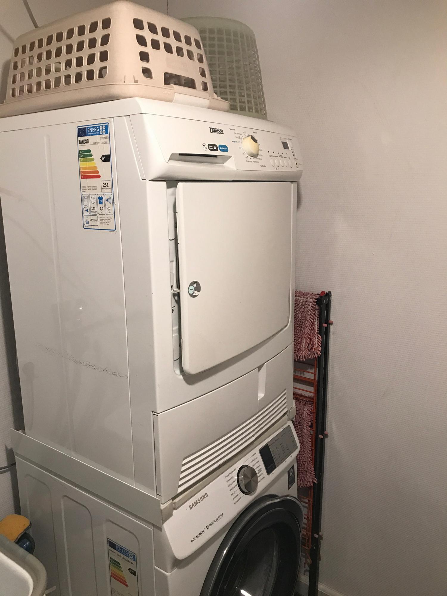

Waarde CO-ers,
Mijn ouwe trouwe Zanusi ZTHB485 (waarover al eerdere reparatietopics) houdt het nu al 12 jaar vol (Aangeschaft 11-2013), maar maakt steeds meer herrie. Aan het begin van het droogproces gaat het nog wel (63 dBA volgens 'een app*'), maar als 'ie langer aanstaat neemt het geluid gaandeweg toe (Na een minuut of 10 is het 68 dBa, met een half uurtje 71 dBA, en toen was ik het zat). Er zit ook een vervelend geratel/gegrom in het geluid waar het toen de droger nieuw was meer een rustig geruis was.
Als de droger net aanstaat loopt alleen de trommel en de waaier (op dezelfde motor). Daarna gaat ook de compressor aan. Als die warm is ook de fan vooraan, maar het is al 71 dBA zonder dat die fan loopt. Bij uitzetten loopt die fan nog even na en dat is gewoon stil. Ik denk dat het de compressor is die steeds lawaaiigger wordt.
De condensor is zo schoon als ik 'm krijg (met de plantensspuit).
Tenzij 1 van jullie exact weet hoe 'm stiller te smurfen op een simpele manier, wordt het misschien eens tijd voor een nieuwe. De huidige kandidaten zijn:
AEG TR738AT2B, volgens specs 68 dBA, 97kWh/100cycles (C).
BOSCH WTH8520NL, 63 dBA, 119kWh/100cycles (D).
Van beide drogers is de voorkant van de condensor bereikbaar om schoon te maken (Ik heb in de handleiding gekeken, en daar staat in hoe, dus het kan).
De Bosch is dus stiller, maar minder zuinig. En wellicht weten de reparateurs alhier iets over de betrouwbaarheid/levensduur van het binnenwerk. Of hoe makkelijk je stof uit de non-user servicable delen krijgt...
In de consumentengids van september 2025 komt de Bosch WTH8520CNL er als 22ste uit, en een AEG TR7386T4B is beste koop op plek 9. Subtiel andere typenummers...
Anyway, gedachten en adviezen uwerzijds welkom

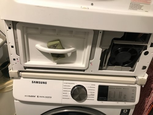

Dus toch eerst maar een poging gedaan de oude te repareren. "Goed bereikbaar" is relatief:
Maar het kan: (Ik moet daarbij denken aan een andere CO-er, die vertelde ooit een klus toebedeeld gekregen te hebben die alleen hij kon...)
(Ik kan 'm in mijn eentje niet van de wasmachine tillen, en als mijn vader meetilt klaagt 'ie niet over rugpijn maar heeft 'ie het wel. Dus als ik er in situ bijkan is handiger. Staat 'ie ook gelijk op hoogte, alleen die muur is wat onhandig.)

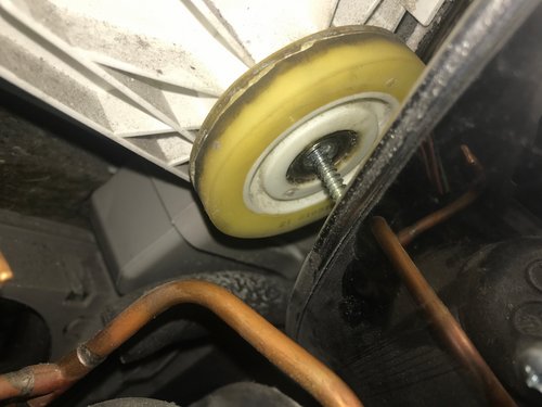

Anyway. Ik heb de snaar van de motor losgemaakt en de trommel rondgedraaid. Maakt dan nog wel fiks geluid. De spanrol loopt los licht en soepel en geluidloos. De ventilator die de compressor koelt loopt los soepel en geluidlooos.

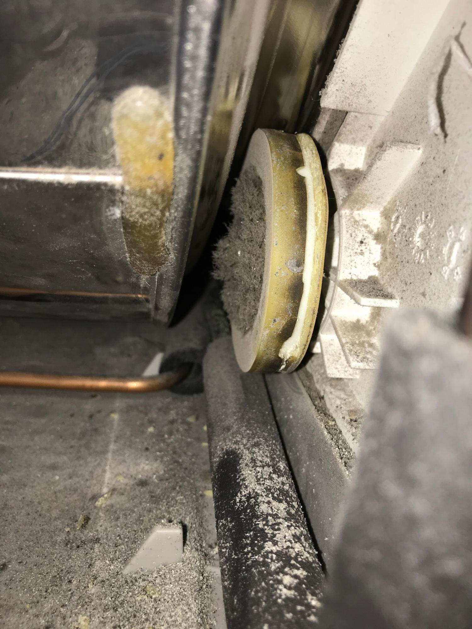

1 van de loopwielen van de trommel is gebarsten. (de andere heb ik nog niet bekeken, ander zijpaneel).
Ik krijg echter de bevestiging ervan niet los. In het filmpje van partsNL is het een clip, maar zanussi gebruikt een boutje.
Als ik dat los probeer te draaien zit de trommel in de weg. (en de compressor, en alles, maar milimeter voor milimeter kan het)
Barst ook te zien.
Ik heb 'm dan maar weer vastgedraaid. Misschien iets té, maar hij draait nog. Zat eerst iets los van de trommel en er nu tegenaan.

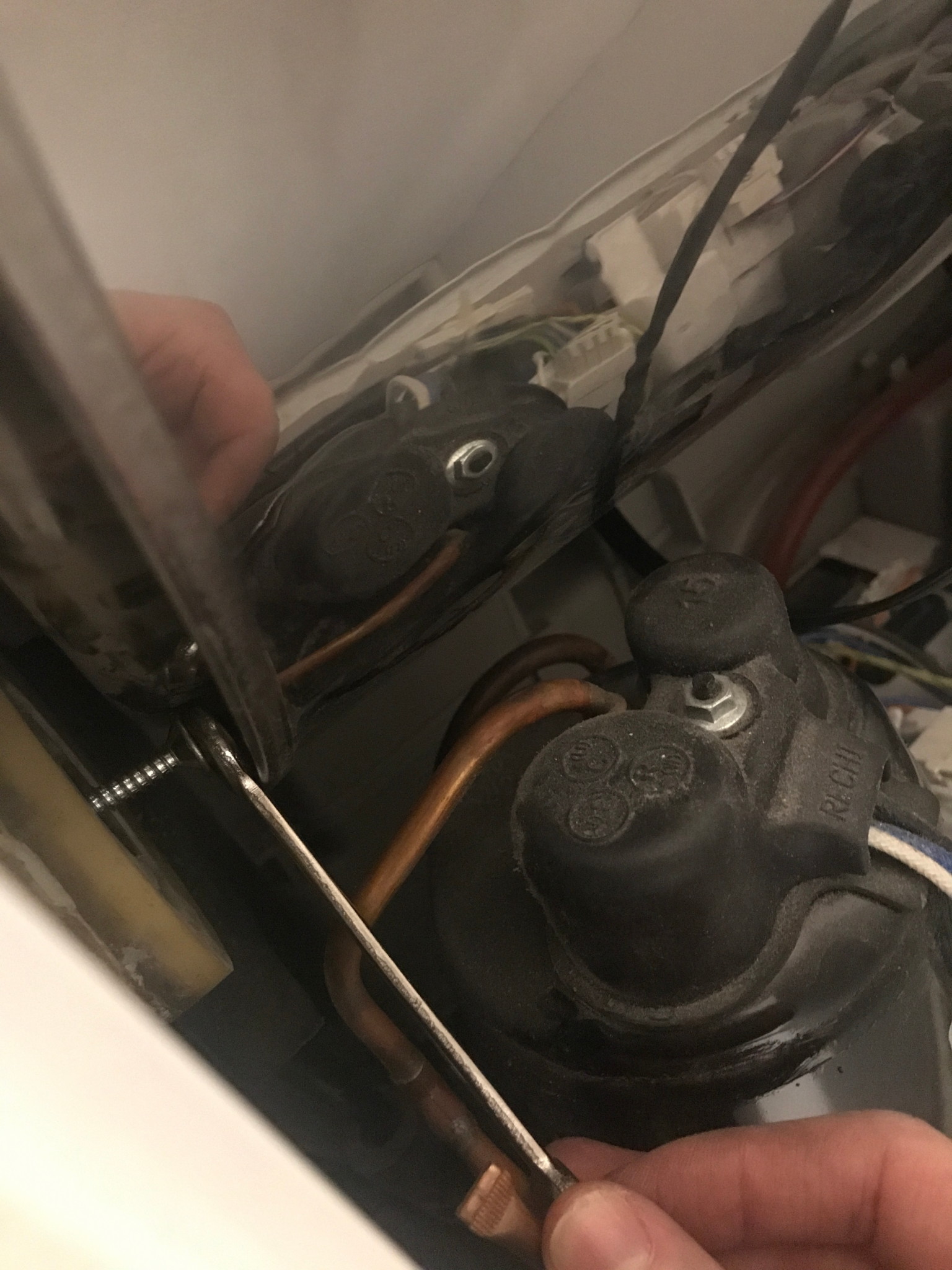

Moet het hele front met rollers en al er af oid, om die rollers te kunnen vervangen? (De rollers zijn nog te bestellen in elk geval.) Het lijkt er op dat de trommel anders nergens heen kan, niet eens een klein stukje omhoog ook.
Verder heb ik de kabeltjes naast de compressor vastgeduwd in het gootje, misschien lagen die tegen het zijpaneel te rammelen.
En de fan voor de compressor schoongemaakt, maar die liep stil (2 torx schroeven naast de deur van de condensor los, dan kan het stuk plint dat voor die fan zit er af).
Als ik 'm nu voor een test aanzet is 'ie stiller, maar de echte test is als er dit weekend weer een was in gaat en de droger langer achter elkaar aan staat.

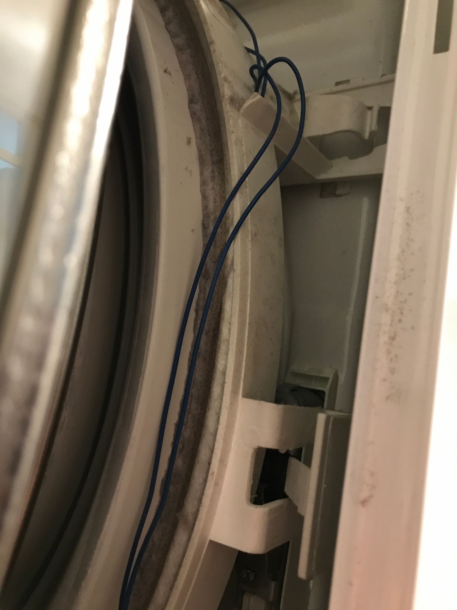

Ja dus, maar de bedrading zit vast aan de voorkant.

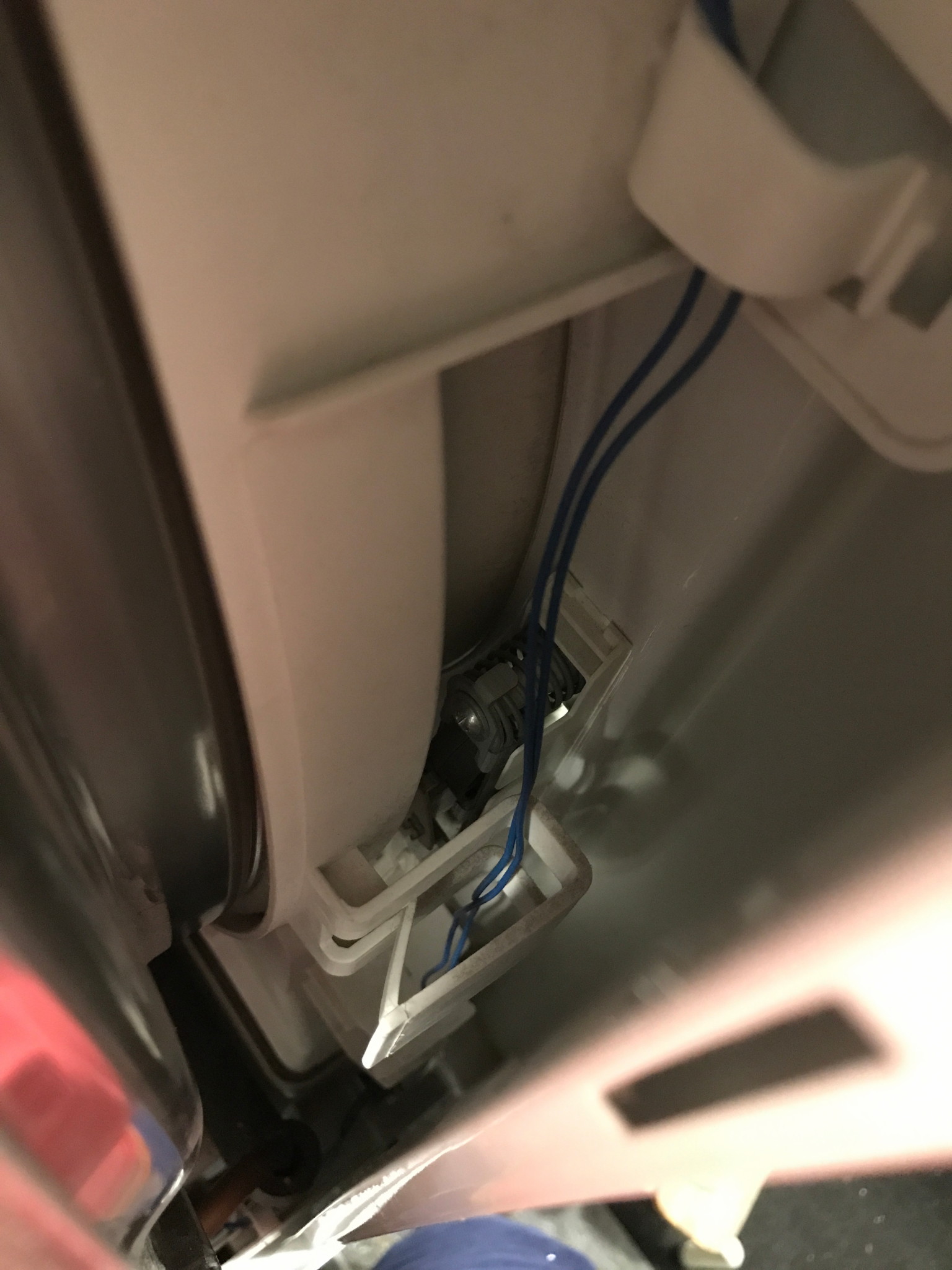

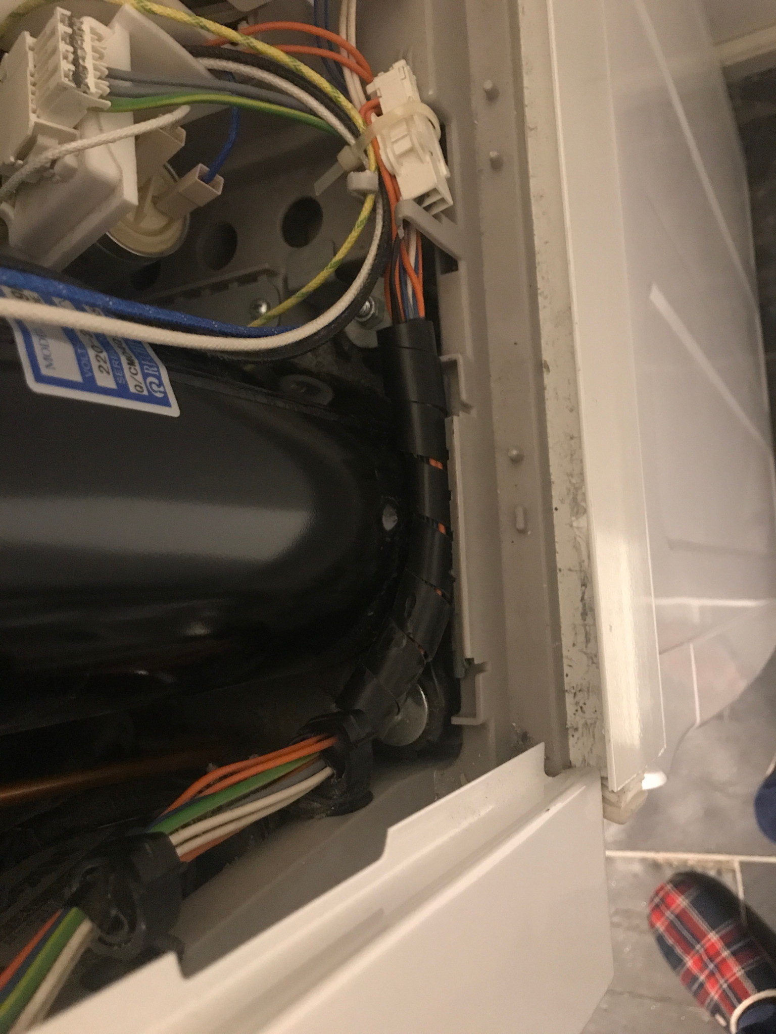

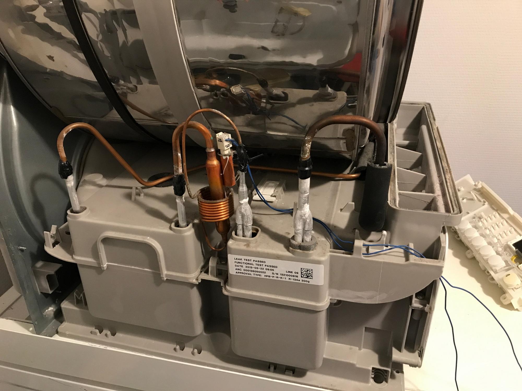

Aan deze kant alleen dunne blauwe draadjes van een temperatuursensor, op de foto al losgemaakt, maar aan de andere kant een hele kabelboom naar het bedieningspaneel. Waarvan geen foto's (het was al lastig genoeg).
Maar die zit op dezelfde manier gevlochten: Achter/voor/achter de drie haken die niet op deze foto staan maar wel op de andere foto te zien zijn. Dan achter de haak onderin deze foto. Dan achter de haak bovenin deze foto. (De blauwe draad zat daar omheen geknoopt, zelfs). En dan langs nog wat geleideschotjes.
Ik heb de bediening bovenop gelegd, het deurslot losgmaakt, en de stekkertjes losgemaakt van de net-aansluiting. Verder het stekkertje van de vochtsensor-koolborstel aan de voorkant. Dan zit de bedrading alleen nog aan dat bedieningspaneel, want het daar van loshalen lukt niet zomaar... (Ja, er zijn er 2 los. Er zat een plastic kap voor, die er eigenlijk niet af kan zonder de electronica los te schroeven en klikken van het front. Als je dat wel doet kan de bedrading wel los, maar dat kan eigenlijk pas ná demontage van het front...)
Dat alles met dat voorfront staand op het tafeltje tussen droger en wasmachine in. Dat ik uiteraard uitgeschoven had voordat ik met de hele voorkant van de machine in handen stond
De voorkant zit vast met schroeven aan de onderkant (3 stuks), voorkant (deurtje van de condensor en plint voor de fan en in het bedieningspaneel / achter de waterbak) en bovenkant. De onderkant is zeskant buitenkant, de voorkant torx en kruiskop, en de bovenkant torx.
Hier is het blauwe draadje er al uitgevlochten, en zit alleen de andere kant nog. Op zich kun je zo ook bij dit trommelwiel en mogelijk zelfs bij de andere, maar ik heb het hele front gedemonteerd. En met de stofzuiger gesmurft.
Ook zijn naast de deur die bedradings-bevestigings-haken te zien, links en rechts.

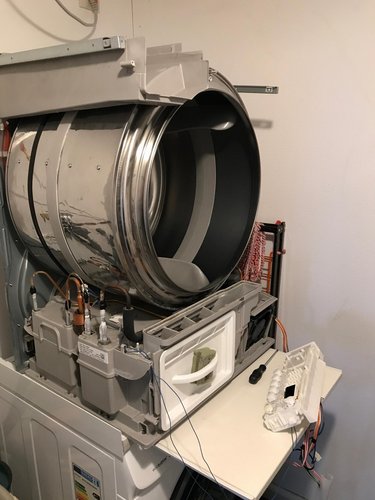

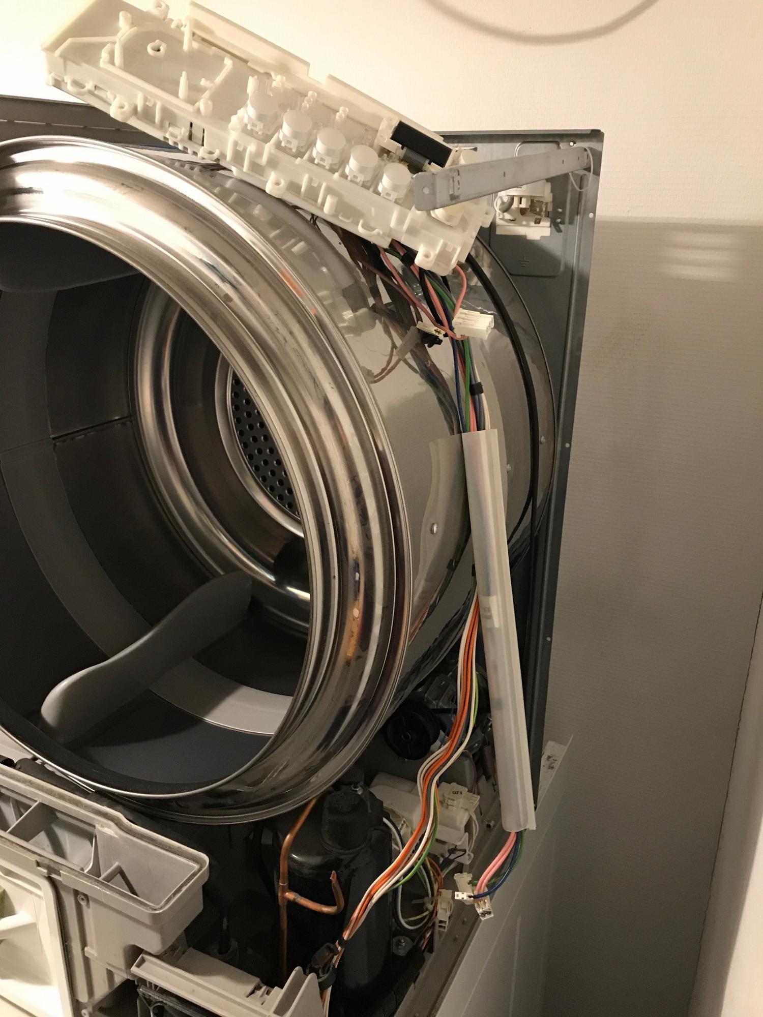

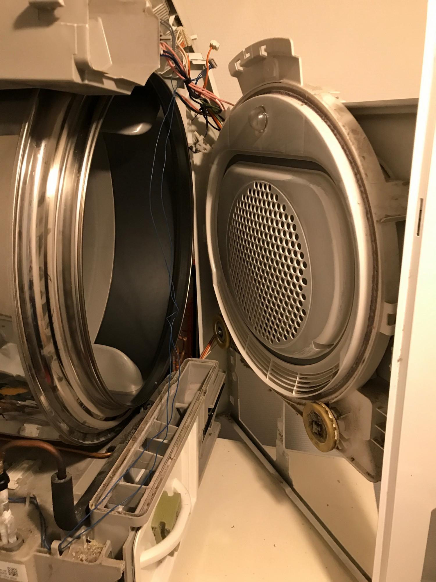

Anyway, voorkant is er af, en nu kan ik inderdaad makkelijk bij die wielen. (maar demontage van de voorkant was niet makkelijk)
Trouwens, waarom zit er niet gewoon aan de zijkant van de condensor óók een luikje, zodat je er bij kunt om schoon te maken? Goed, je kunt niet door de lamellen heen als die verticaal staan, en als ze horizontaal zouden zijn loopt het water er niet af...
Beide trommelwielen zijn gebarsten trouwens, dus ik denk dat de herrie daarvandaan komt. Lagers bewegen ook enigszins zijdelings, ik ben geen mechanicus maar het lijkt me ook slijtage.
Niet helemaal hoe Zanussi het bedoeld heeft, maar het lijkt wel te gaan lukken.
Nog wat meer plaatjes:

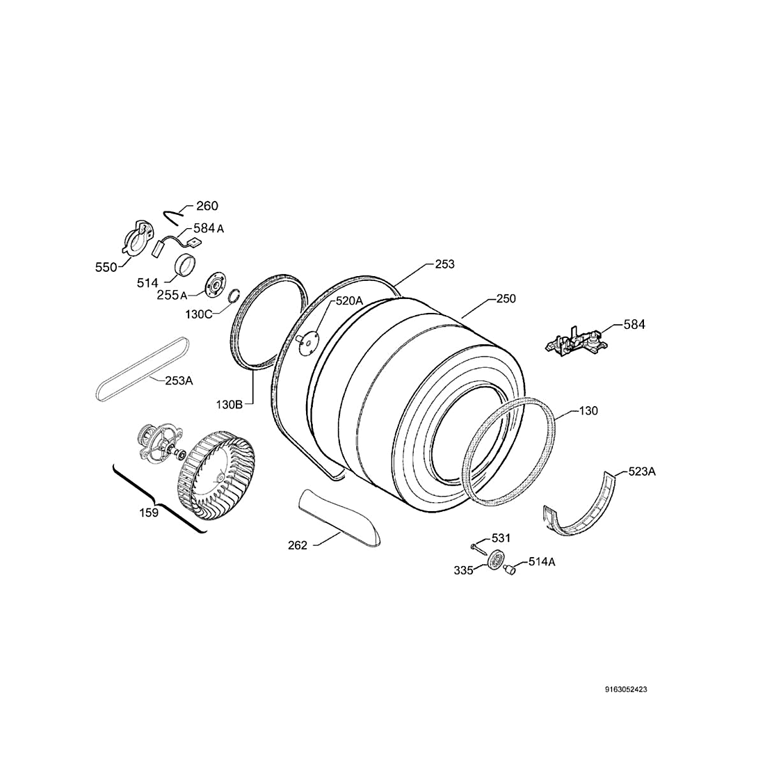

Op de exploded view staat maar 1 trommelwiel (335), maar er zijn er 2.
Die aan de kant van de condensor was het meest gebarsten.

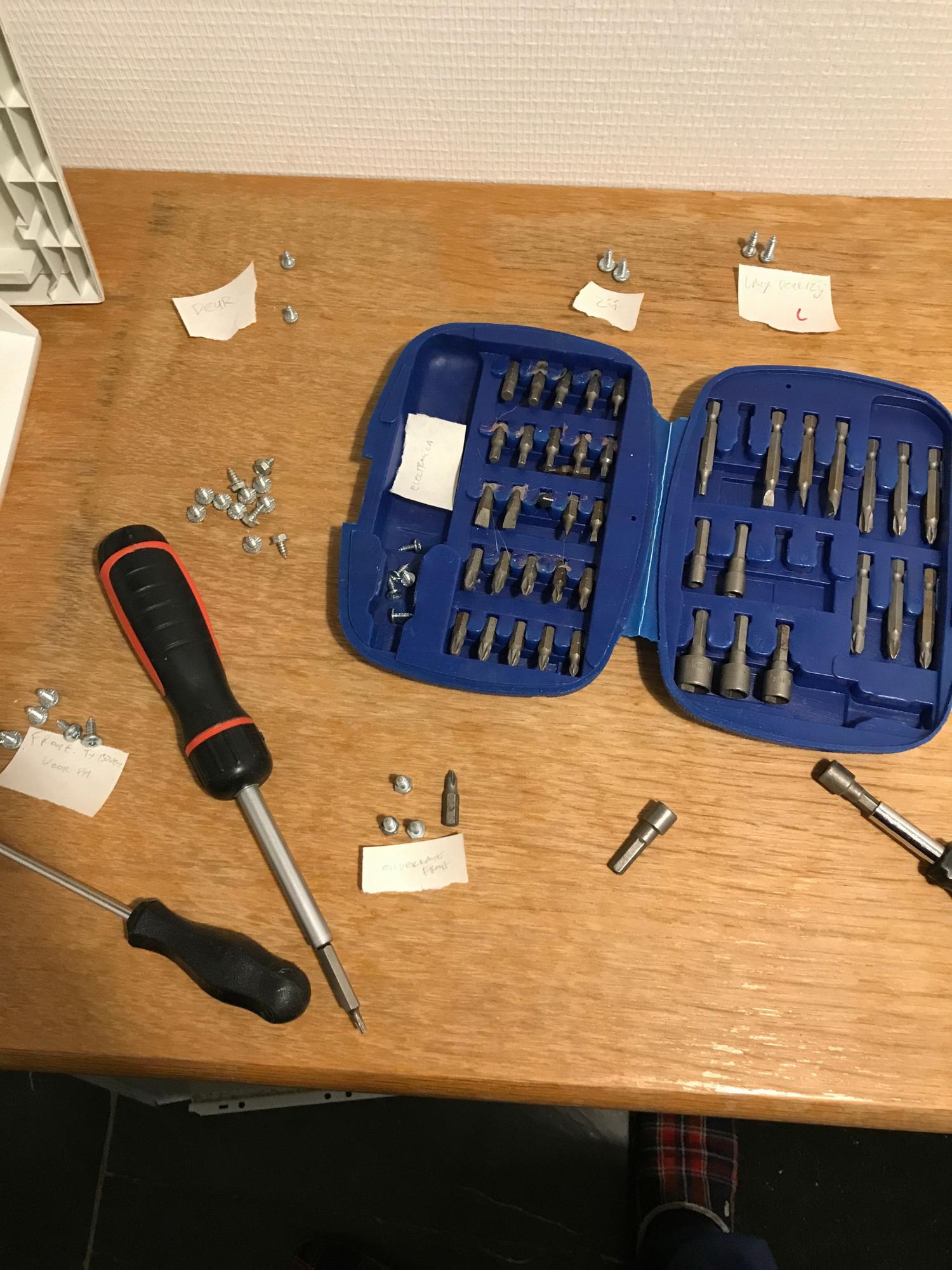

Op de met L gemarkeerde plekken zitten de LLLLLangere schroeven.
Ik heb de schroeven maar met labeltjes erbij neergelegd, na deze foto kwamen er nog meer bij...
Roland van Leusden
Ik gebruik altijd een magneet bakje.
Dan kunnen ze niet wegrollen.
Zijn op veel plaatsen te koop voor een paar euro's.
Staat bij de repair cafe standaard op de werktafel.

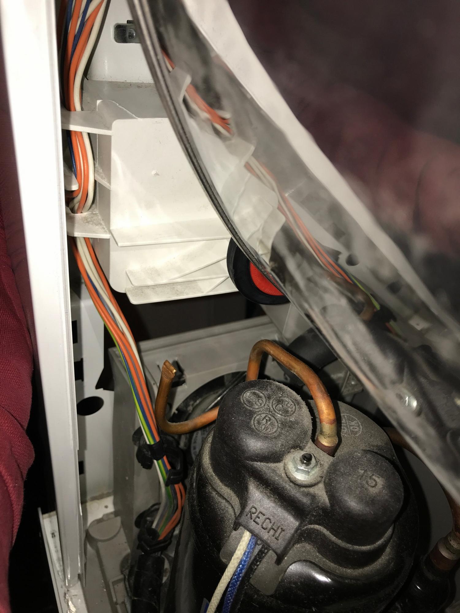

Wielen geplaatst op de voorkant. (Misschien hoeft de voorkant er niet af, als een 2e persoon de trommel naar achter duwt, zodat de schroef er wel uit kan zonder tegen de trommel te botsen.)
Ik heb de bediening/electronica bovenop gelegd, en de kabels goed opzij (niet tusssen trommel en voorkant.)
Dan de voorkant geplaatst, de schroeven aan de onderkant en de met L gemarkeerde aan de voorkant vastgemaakt. Eigenlijk ook de bediening weer vastgeschroefd, maar in een latere stap bleek dat weer los te moeten om de metalen plaat/balk/verbindingsding aan de bovenkant te kunnen plaatsen die alles bij elkaar houdt (Bedieningspaneel en zijkanten, maar ook zijkanten en voorkant.)

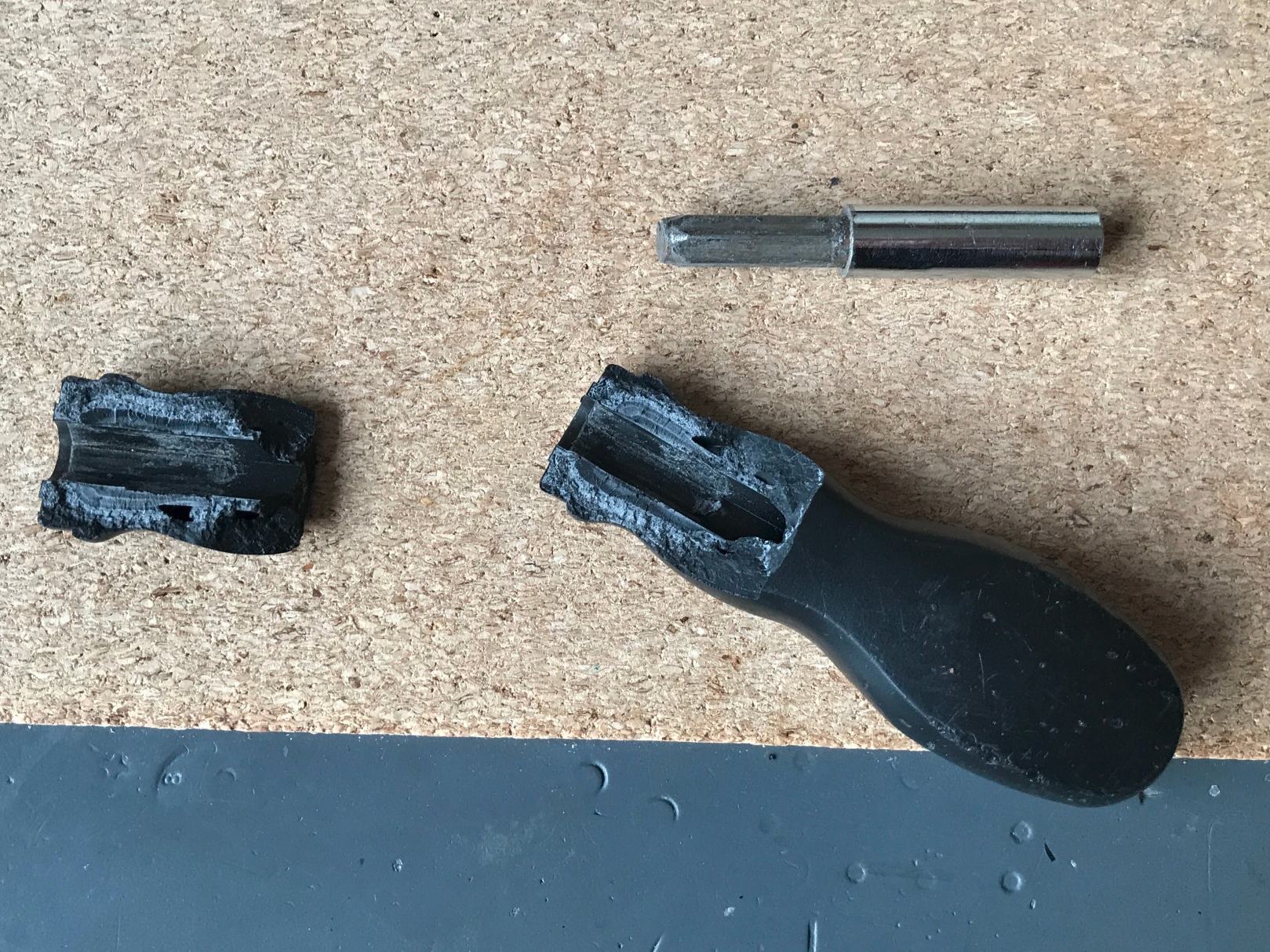

Ik heb er een schroevendraaier op stukgedraaid

En uiteraard niet vergeten deze zwarte ziptie-met-zijpuistbevestiging weer terug te klikken…
(Of los te klikken bij demontage)
Op deze foto is ook het schroefje te zien dat ik “het gemene schroefje” noem. Links, de bevestiging van het zijpaneel. Niet de torx bovenop maar nog verder naar links aan de rand van de foto.
(Dit begon als een advies-vragen topic, maar ik hoop dat iemand ooit misschien wat aan die foto’s heeft)

Op donderdag 19 februari 2026 20:39:19 schreef Lucky Luke:
Ik vrees dat ik er vooral spijt van krijg als het koelgas ontsnapt, want dan is 'ie permanent stuk. Dus ik houd het bij spoelen langs de voorzijde met een straal water. Dat spoelt het stof wel omlaag. De leidingen lopen pal over die bak, en die bak is een massief geheel / kan daar niet langs. Tenzij ik die bak zou doorzagen of de leidingen zou verbuigen, wat ik allebei niet aandurf. Fabrikant zou er gewoon een luikje in de zijkant (of bovenkant) bij moeten maken...t er niet uit alsof het reversibel uit elkaar kan. Buig je die leidingen uit de weg en kan het daar tegen?
Nee hoor de bak kan gewoon uit elkaar zonder te zagen, zit geklikt en je hoeft geen leidingen te verbuigen. Maak ze geregeld nog wel schoon en is prima te doen. Ja, de bak is geen erg handige constructie...
Droger gaat na een tijd aanstaan alsnog weer herrie maken. (70 dBA, ratelend). Dat is 99% zeker weten de waaier achteraan: Ik heb de droger uitgezet, de riem van de waaier losgemaakt, en de droger weer aangezet. Dan draait 'ie dusdanig stil dat ik echt moest controleren of 'ie wel draaide. Als ik de riem weer vastmaak (droger uit, riem vast, droger aan) maakt 'ie weer herrie.
Dan kan het de spanrol zijn of er zit veel geplakte viezigheid in de groeven waar de snaar overloopt op de as
Het was dit wieltje op de motor-as, dat de waaier aandrijft via de riem die ook op de foto staat. Zat ietwat los op de as. Aangedraaid/vastgezet, en nu is 'ie weer stil.
Mogelijk werkt het zich los als de droger warm draait, maar nu weet ik iig waar het zit. Is makkelijk bereikbaar: het zit achter het kapje dat met 1 T15 schroef los kan.
(op de foto zit er een dopsleutelding op. In gebruik uiteraard niet)
EDIT:
Ongerelateerde toevoeging: Ik vond een youtubefilmpje van iemand die de condensor reinigt van een samsung. Daar kan de bak met de condensor wel makkelijker open, omdat er geen leidingen overheen lopen. De compressor en alles er uit liften zou ik alsnog niet durven, maar het ziet er uit alsof het in situ ook wel schoon te krijgen valt. Alleen de elektra niet nat maken...
Ook bij meerdere wassen na elkaar drogen, blijft ‘ie nu stil zijn werk doen. En behoorlijk snel ook.
