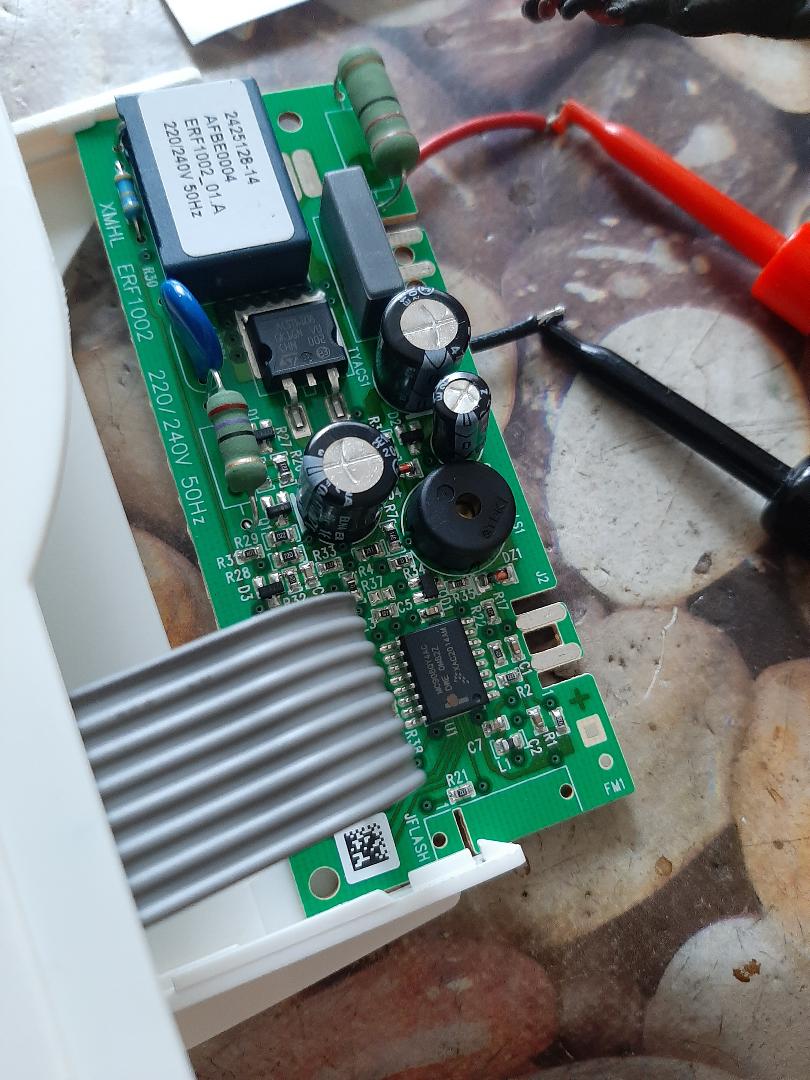

ik heb hier een diepvries van ikea doet niets alleen groen lampje knippert.
ik heb compressor direct op 230v gezet dan draait hij oke, dus aansturing.
op stuurprintje zitten 2 stekkers , 1 met 3 poten en 1 met 2 poten
de 3 poten voeden de compressor
de 2 poten gaan naar stekker met 2 blauwe draden die los 4 kohm meten de vraag is, is dat temperatuur controle (ptc?) en is 4 kohm oke bij kamertemperatuur?
en is die dan te vervangen?, draden gaan piepschuim en en komen nergens meer uit.
zie foto
Staat die elko naast de pieper niet bol?
Vervang de condensator waar stickertje er op zit maar, grote kans dat die stuk is. NTC is in waarde ok en zal in een ruimte staan waar de temp geen 25 Graden zal zijn dus 4K klopt wel.
elco,s los doorgemeten, condensator ga ik cont.
geweldige tip
de condensator moest 4,7uf zijn ,is nu na 5 jaar 2,2uf
vernieuwd oke
ik had het daar nooit gezocht, die dingen gaan haast nooit stuk.
hij zit wel in senseo die dan 1/2 kopjes geeft.
Is idd een Senseo syndroom! Maargoed, fijn dat het gelukt is!
