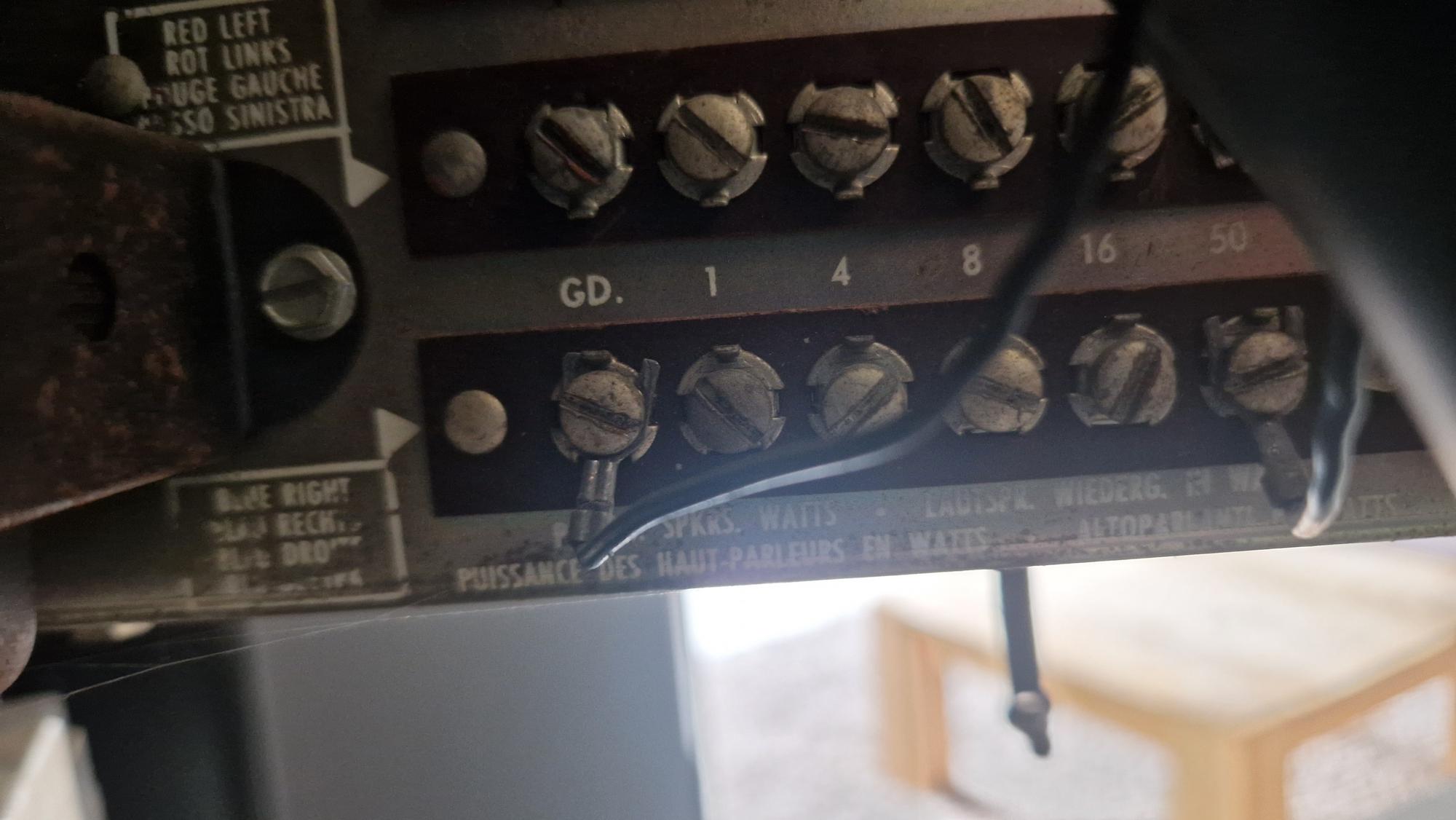

Het is een sunstar, wanneer ik aansluit op de speakers( jukebox ligt af ) hoor ik lichtjes muziek uit de boxen, wanneer ik hem aanleg en de versterker aanligt hoor ik niks meer. Ik ben gern kenner, zou het mogelijk zijn om een schema door te sturen waar ik het juist moet aansluiten aub. Dit zou een grote hulp zijn. Alvast bedankt voor de reacties.

Ik heb een verdenking dat misschien wel de bluetooth-uitgang aangesloten werd aan de uitgang van de versterker, parallel aan de luidspreker(s).

@topicstarter: op de eerste foto zie ik vier pertinax klemmenstroken. De bovenste twee zijn zeker uitgangen naar luidsprekers toe, daar is het zeker niet, we zoeken immers een ingang, geen uitgang. De derde is nauwelijks gemarkeerd, alleen uiterst links staat er wat tekst maar die kan ik niet lezen. Misschien is dat allemaal "ground" oftewel "nul"? Bij de vierde strook staat wel heel wat tekst, maar ook die is voor mij onleesbaar. Kan daar een detailfoto van?

Die vier pertinaxstroken zijn allemaal uitgangen voor luidsprekers. Daar is de bluetooth dus zeker niet aan te sluiten. Waar wel, dat kan ik helaas niet zeggen.
