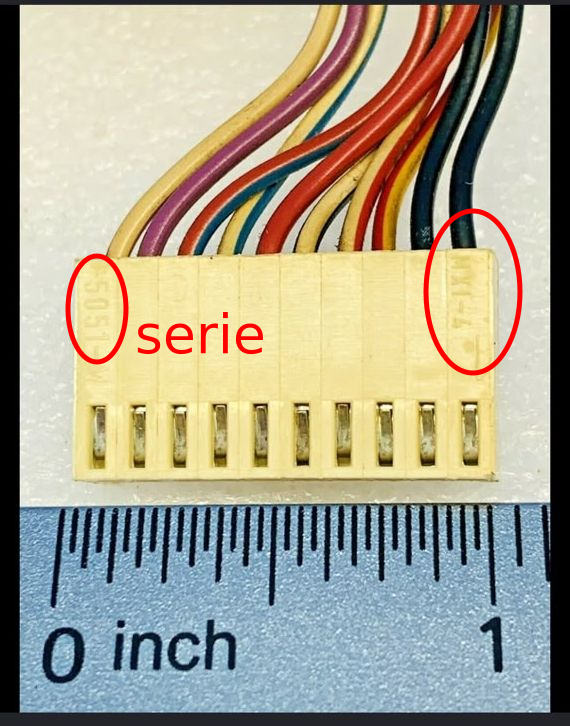

Het staat er gewoon op: Molex serie 5051...

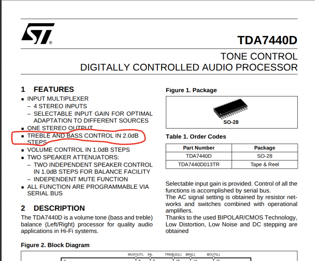

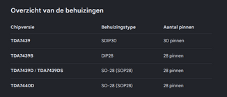

Weet iemand het verschil tussen een TDA7439 en een TDA7440?
1.
Het verschil zit in de toonregeling. volgens AI (binnen 1 seconde) En ik neem aan dat dit juist is.Het nut van AI....
Edit\Controle.....Ja,het klopt.
te laat

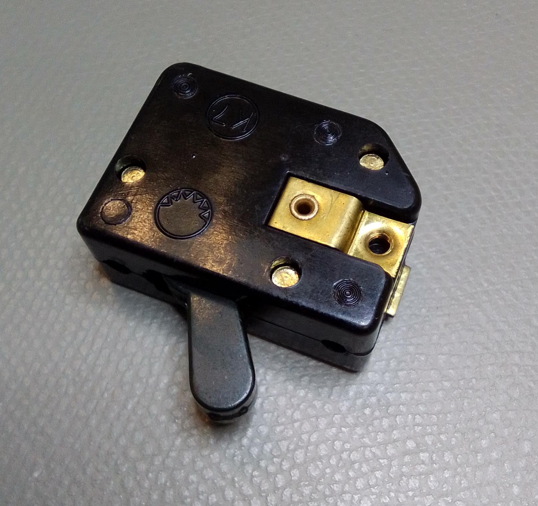

Waar zou ik deze schakelaar kunnen kopen?
Komt uit een Husqvarna CL21A naaimachine.
Deze geeft ca. 100 Ohm als-ie is ingeschakeld, maar die waarde wisselt nogal.
Aangezien de schakelaar maar net 1 schroef is bevestigd en verder vertrouwd op zijn afmetingen (past precies in een uitsparing) is de vorm wel een dingetje...
Bapaktus
Misschien een uitweg?
Ik heb vaak bij dit type schakelaar de klinknageltjes uitgeboord zodat ik, na het losmaken van beide helften, binnenin, de contacten kan reinigen etc.
Daarna weer 3 stuks M2/M2,5 of M3 boutjes (met moertje natuurlijk) er in.
Klaar.
ruud
nonius
Werkt het mechaniek verder nog wel gewoon goed (i.e. duidelijke overcentering) ?
Tsja, ik weet dat Kontakt-61 niet hoog aangeschreven staat hier
, maar ik zou zelf in dat geval eerst proberen de schakelaar flink vol te spuiten ermee, paar keer bedienen, en daarna heel goed uitspoelen met IPA. Beste is een klein bakje met IPA in de ultrasoonreiniger. En waarschijnlijk 2-3x nieuw, schoon IPA gebruiken voor het uitspoelen.
M'n tweede optie zou openmaken zijn zoals Bapaktus beschrijft. Ook goed te doen, maar meer 'invasief'.
3e optie.... een donorapparaat. Iemand die het repareren/restaureren van oude naaimachines als hobby heeft lijkt me de meeste kans te hebben. Denk dat je meer geluk op een naaimachineforum gaat hebben (die bestaan - hebben me ooit enorm geholpen met m'n Gritzner GZ).
Na een keer of 100 de schakelaar te hebben bediend was de contactweerstand terug naar 0.4Ω, uit elkaar halen kan alijd nog als het probleem opnieuw optreedt; hij bedient alleen een LED lampje van 4W (origineel 25W gloeilamp).

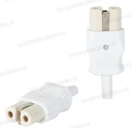

https://lamponderdelen.nl/apparaatstekkers/1295-apparaatstekker-bakeli… Strijkijzers en oudere Philips buizenscopes hadden ze ook. Lekker stevig spul dat soort oud aansluitmateriaal.
Dank je! Maar om eerlijk te zijn, had ik die al gezien, maar het is voor een experimentje met een oventje.
Ik had gehoopt op een goedkopertje.
Hier ter stede zijn bedrijven die huizen leeghalen van overledenen of ontspullers en veel artikelen gaan naar de Kringloop. Daar zou je kunnen shoppen voor een snoertje.
Op woensdag 12 augustus 2026 15:53:30 schreef Retiredat55:
Wie o wie heeft er ergens nog zo'n oud model apparaatstekker liggen die over is?
Het is voor het aansluiten van een klein keramiek oventje.
Liefst met schroefbevestiging.Hij mag ook zwart zijn!
(foto van internet)

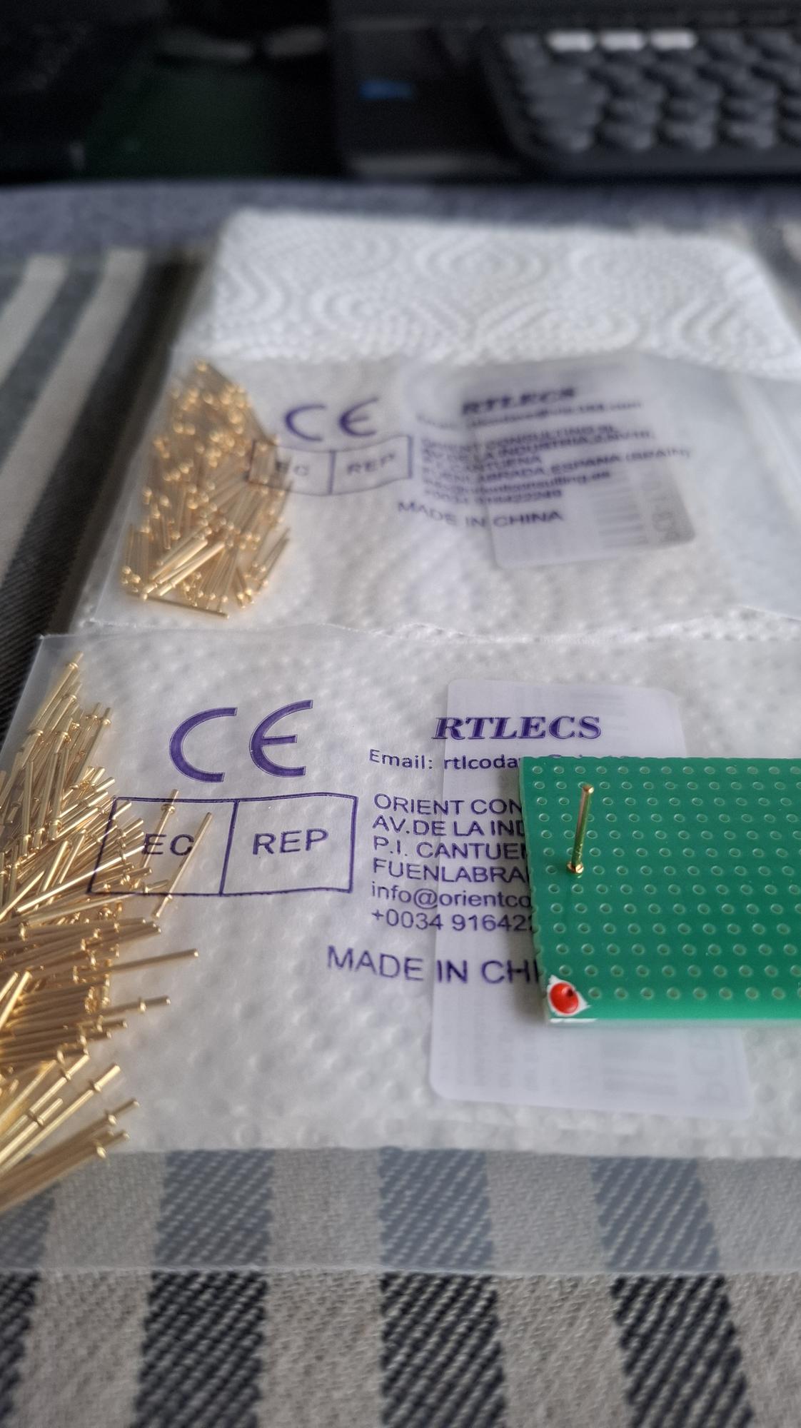

ik wou vertind of verzilverd,deze pennen zijn verguld (printpennen met kapsones
