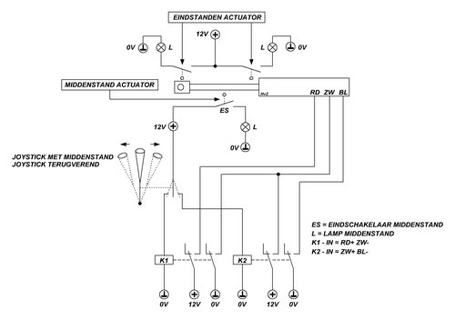

Ik heb een pomp die ik graag zou automatiseren met een elektrische actuator zodanig dat ik niet telkens uit de tractor hoef te komen om de pomp van stand te verzetten. Er zijn drie standen (zuigen, drukloos en blazen) zie de foto voor de opstelling.
Nu zou ik met een dpdt schakelaar die 3 standen heeft er willen voor zorgen dat ik vanuit de cabine kan kiezen (zuigen, drukloos, blazen). ik ga nog een eindeloopschakelaar monteren die de middenstand (drukloos) bepaalt. er zijn 2 ingebouwde eindeloopschakelaars in de actuator dus voor zuigen en blazen heb ik geen meer nodig.
Dus wanneer de dpdt schakelaar links staat dan moet de actuator volledig uitschuiven (blazen). wanneer de schakelaar rechts staat moet de actuator volledig inschuiven (zuigen). Maar wanneer ik de dpdt schakelaar in de middenstand zet moet de actuator terug naar de middenstand (drukloos) bewegen, dit kan inschuiven of uitschuiven. Het is te zien wat de vorige actie was.
Nu heb ik al zitten proberen om een schema te maken die dit kan aansturen maar het lukt mij niet.

Het irritante is dat de middenstand twee mogelijkheden heeft:
- actuator is helemaal uit (blazen)
- actuator is helemaal in (zuigen)
Afhankelijk van de 'begin' stand van de actuator en de actie om naar de middenstand (drukloos) te gaan moet de motor rechts- of linksom draaien. In de actuator zelf zullen op de begin- en eindposities schakelaars zitten die de motor uitschakelen, maar je ontkomt er volgens mij niet aan om een eigen setje schakelaars toe te gaan passen. Neem dan 3 inductieve sensoren zet die in een strip die je op de pomp monteert. Deze detecteren dan wanneer de hendel langskomt. In combinatie met twee relais, je schakelaar en wat logica moet het lukken.
Nou, ik ben eruit (denk ik).
Met SPDT relais gaat het niet lukken, met 1 DPDT en 2 QPDT (of 5 DPDT) wel.
De schakeling is in essentie gelijk gebleven, alleen de aansturing van de motor loopt anders en de dioden zijn overbodig geworden.
K1 en K2 zijn van DPDT naar QPDT (vier contacten) gegaan om de motor te kunnen bedienen, je kunt ook twee DPDT relais met de spoelen parallel zetten. Op dezelfde manier kun je deze schakeling bouwen met 10 SPDT relais...
De werking: K1 en K2 vormen de geheugens voor de laatste beweging. Deze relais worden gereset in de middenstand van de actuator; de schakelaar houdt dan het relais aangetrokken als de actuator niet in de middenstand moet stoppen.
In de middenstand van de schakelaar valt K3 af, waardoor kortstondig K1 en K2 beide aantrekken en de sturing omwisselt; de actuator gaat dan de andere kant op tot de middenstand waar alle relais afvallen.
Door de schakeling van de contacten die de motor bedienen is het uitgesloten dat er een kortsluiting ontstaat op het moment dat K1 en K2 gelijktijdig aangetrokken zijn tijdens de richtingsverandering.

Neem een joystick met een middenstand en twee relais met een dubbelwisselcontact, met de joystick schakel je één van de twee relais, als de joystick in het midden staat blijft de actuator staat waar hij staat.
De lamp gaat branden als de actuator in de middenstand staat, de staat de pomp drukloos.
En als je de eindstanden wil weten van de actuator kun je er nog twee einschakelaars bij plaatsen met een lampje.

Ik heb ondertussen het eindeloopcontact gemonteerd en alle relais ( 5x dpdt relais) aangesloten.
Als ik de schakelaar links zet schuift de actuator uit en als ik de schakelaar rechts zet schuift deze in, dat werkt top.
Maar wanneer ik de schakelaar in middenstand zet dan blijf deze gewoon staan en keert deze niet terug naar de middenstand.
Heb je enig idee waar ik een fout zou kunnen gemaakt hebben?
Ik heb alles al eens gecontroleerd.

Zoiets had ik ook in het schema gezet dat ik gemaakt had, dan kun je aan de lamp zien dat de actuator in het midden staat. Ook is de schakeling een stuk eenvoudiger.
De TS zou het ook zo kunnen doen met twee extra eindschakelaars weet je waar de hendel van de pomp staat.

Ik heb het ondertussen afgewerkt en heb dit met een lichtje geplaatst die brand wanneer de actuator in middenstand staat. Bedankt voor jullie hulp
