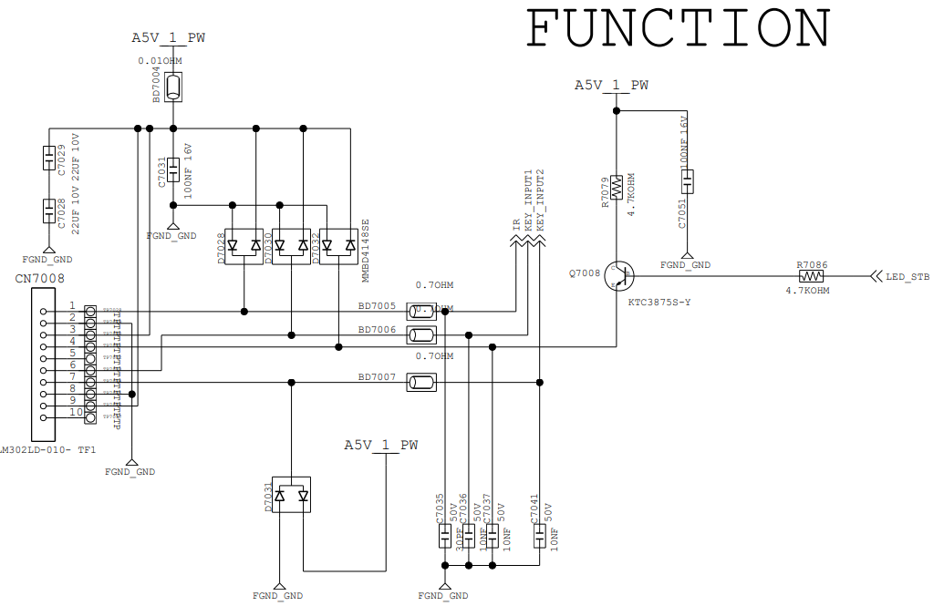

De panne is dat er geen hoogspanning is, ttz Geen beeld of geluid. Getuiglampje en reactie op de afstandbediening werkt wel.
Kan er iemand mij een schema bezorgen???

https://elektrotanya.com/samsung_saturn4_le32b530.pdf/download.html#dl en verder niks zinnigs mee te delen.

Andere vragen: wat wordt er bedoeld met hoogspanning? Mogelijk de backlight van de LCD? Of de voeding verder wel of niet opkomt kun je meten, bij de connector staat doorgaans een printopdruk van de uitgangsspanningen. Meestal in standby een 5V lijn en bij aanzetten nog een 5V of 3,3V lijn en iets van 12V en/of 24V.
Deze generatie Samsung had nog wel eens last van slechte elco's op de voeding. Dat zou bij een visuele inspectie al boven water moeten komen.

Dit is bij Samsung vaak ook nog in te stellen en niet bij elk toestel gelijk. Er zal dus gemeten moeten worden aan de uitgangsspanningen van de voeding.
