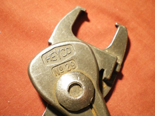

De klemmetjes zijn het meest bekend van het merk HEYCO.
Er zijn speciale tangen voor en dan is het echt een fluitje van een cent om de klemmen te monteren of los te maken.
Enkele foto's van mijn tang
Overigens lukt het met een waterpomptang ook wel om de klemmen los te krijgen. Als je vaak met de klemmen werkt zou je zo'n tang ook nog aan kunnen passen.

Dank, Kris en Buzzy! Ik was op zoek naar foto's om te kijken of ik een oude tang wat kon aanpassen (slijpen en/of materiaal oplassen) om hem hiervoor geschikt te maken. Dat gaat zo te zien wel lukken, met een klein beetje fröbelen!
(3e eigenaar van de tang, Buzzy? Want de vorige eigenaar had de markering van de eigenaar daarvoor al weggeslepen?
Scherp gezien hoor.
Komt van een afdeling die opgeruimd werd en lag in de schrotbak......
