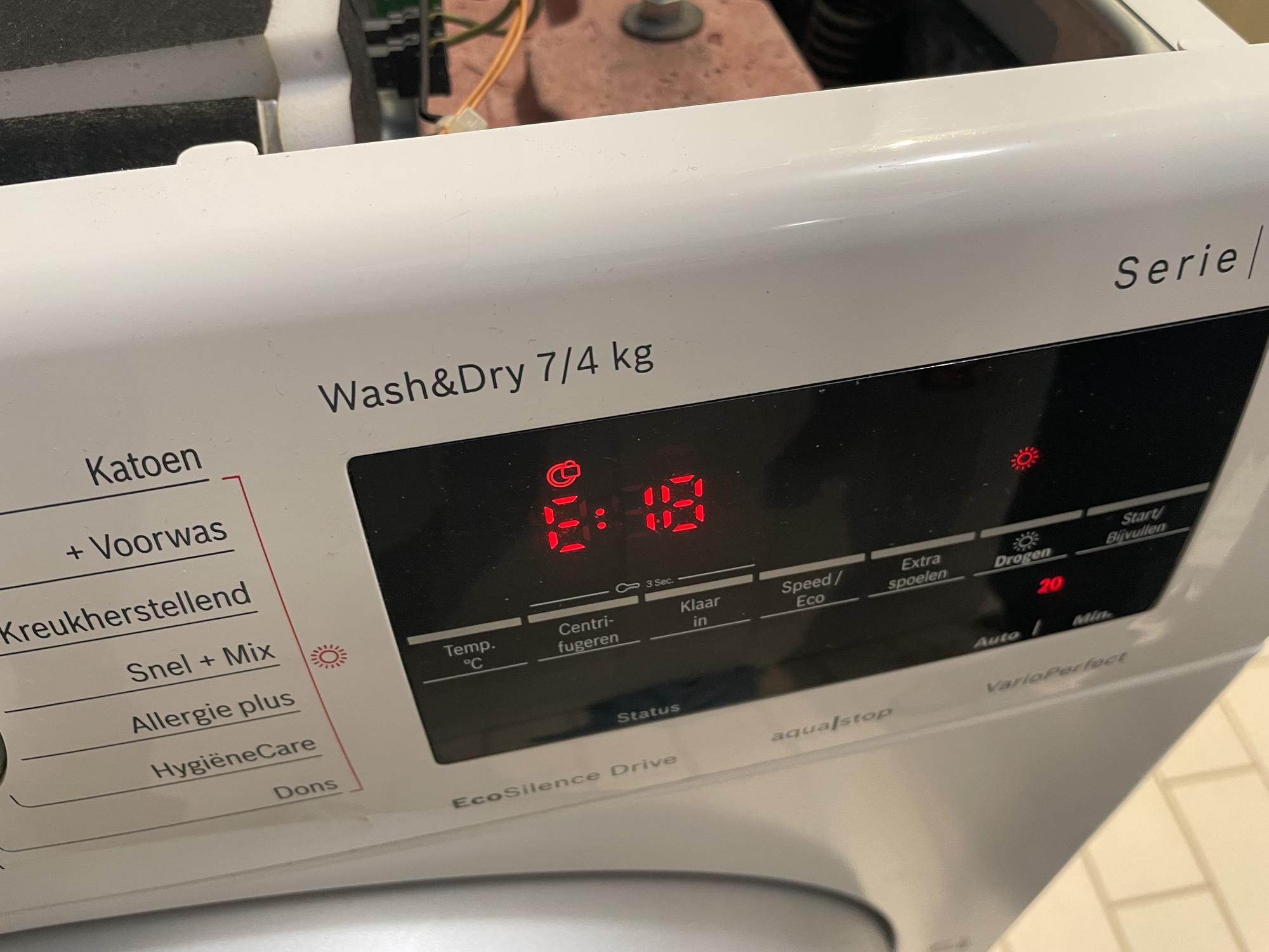

Foutcode: E:18

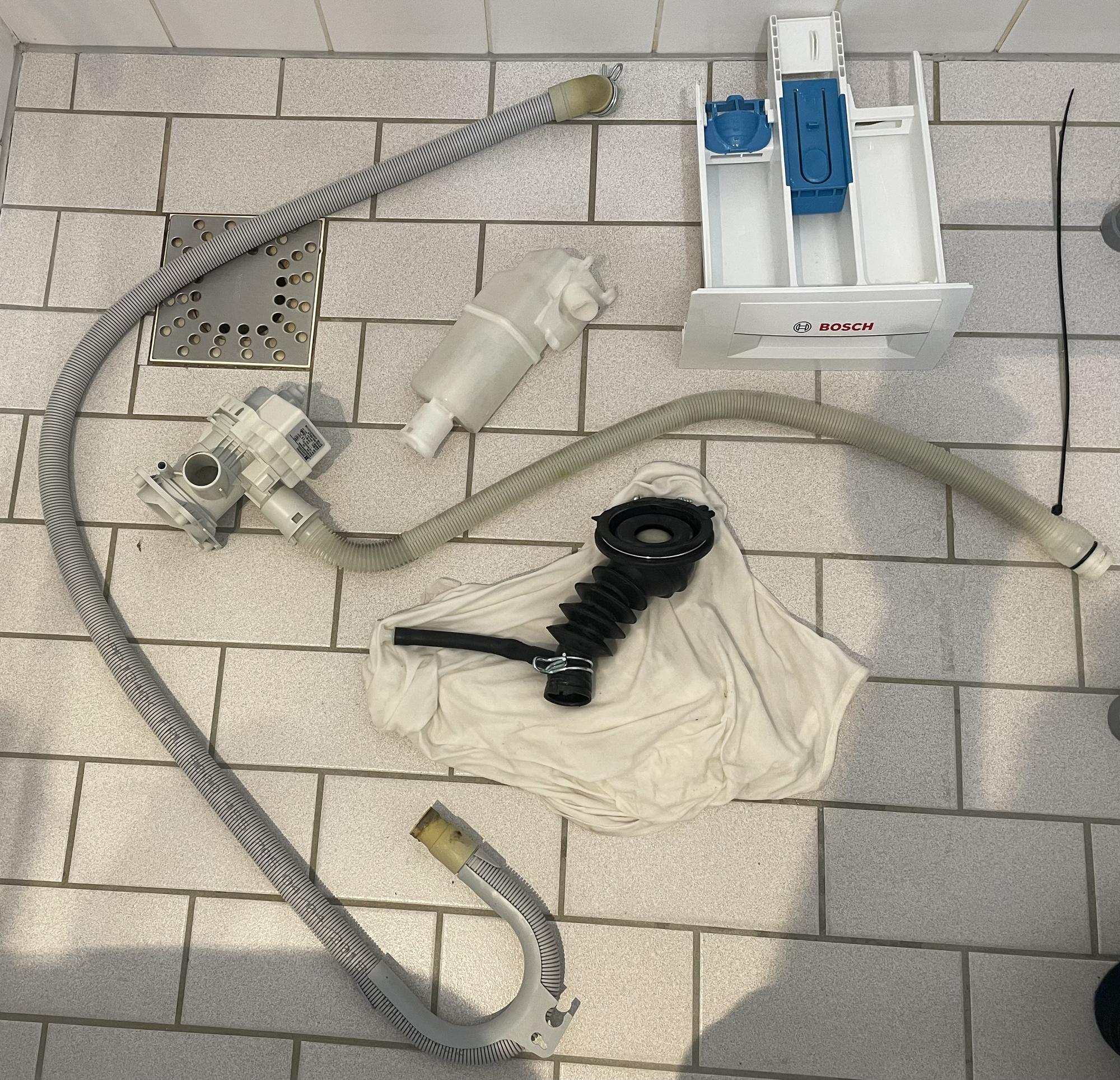

Bosch was-droogcombinatie droogt opeens niet meer.
Wassen: de was na centrifuge komt redelijk droog uit. Zoals dat altijd al het geval was.
Drogen: trommel wordt wel warm maar de was is nat (was zit vol met water. Er is geen water in de trommel). Zeg maar zo nat alsof je alleen was programma zonder centrifuge gedraaid hebt.
Gedaan: Filterpomp (rechts onder) opengemaakt en schoongemaakt. Die zat vol met “slib”.

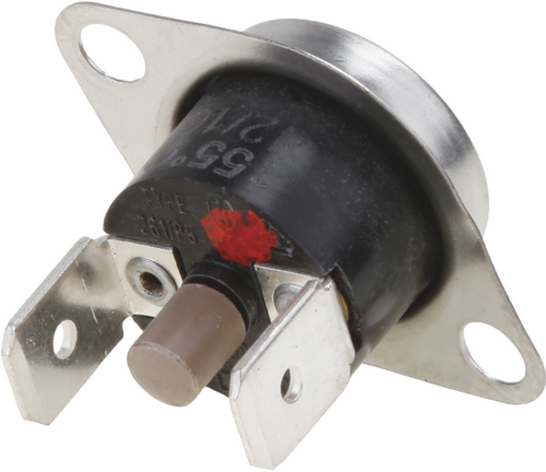

Ook een temperatuur beveiliging sensor ingedrukt, want dat knopjes was uitgeschoven.
Desondanks wil de was niet drogen.
Heeft iemand enig idee wat het kan zijn?
Hieronder wat foto’s:
- filter pomp die aan de achterkant zwart was (zat vol met dat “slib”)
- slangen eruitgehaald om te kijken of die niet verstopt zijn
- foto van de ventilator met de stoffige troep omheen
- foto van de temperatuur begrenzer en dat knopje wat ik ingedrukt heb
- foto van de foutcode

Je hebt al veel info gegeven maar die kunnen je nog beter helpen als je aangeeft wat de handleiding over E18 laat weten.?
(geen zin om het op te zoeken)
Bij mijn Bosch wasmachine is foutcode E18 een fout in het water-afvoersysteem. In de afvoerslang of pomp.In de handleiding van je machine staat een lijst met foutcodes.Misschien is FC E18 bij een was/droger combi een heel andere fout.
https://www.handleidi.ng/bosch/wvg30442nl/handleiding?p=45
Pagina 45
E:18 Afvoerpomp verstopt; afvoerpomp schoonmaken. Afvoerslang bij de silfon reinigen.
Maar als afvoerpomp verstopt zou zijn dat zou dan ook bij het wassen het geval zijn toch?
Bij het wassen geeft was-/droog combinatie geen enkel error weer en draait wasprogramma zonder problemen.

Clickson, uitgevallen, temperatuur te hoog.
Het zijn ook ondingen die vaak inbranden.
Daarmee verandert de instelling.
Ingebrand loopt de temperatuur vanzelf op door de toegenomen weerstand.
Of, motorbeveiliging? Vastgelopen Pomp?

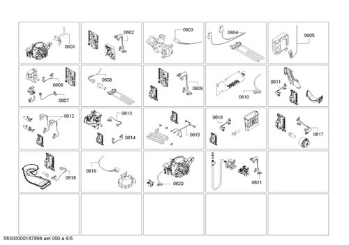

Hieronder een link met het overzicht van de onderdelen voor de was-/droog combinatie
Pagina 5 en 6 geven overzicht van de onderdelen van het drooggedeelte.

Als die maximaal klixon er uit gaat zijn de droog elementen te warm geweest en dan moet je de oorzaak zoeken, alleen resetten is niet genoeg.

Als er geen redenen meer zijn die de melding E18 rechtvaardigen, alles schoon en proper en ontstopt, zou je ook eens kunnen kijken naar waar die melding vandaan komt.
Ik denk dan aan een defecte of vervuilde sensor zodat er een onware melding plaatsvind die het programma stopzet.

Klinkt als een banale defecte pomp. De pressostaat verstropt is ook een mogelijkheid maar gezien de aanwezigheid v water verwacht ik daar niet het issue. Maar beter safe than sorry dus gezien het een vuile brij boel blijkt is een deep clean geen overbodige luxe. De pressostaat emmer niet vergeten.
Wat de pomp dus betreft: dit zijn vijverpompjes. Deze hebben een permanente magneet als rotor. Het fenomeen bestaat dat bij slijtage of dichtslibbing vh magneet anker de pomp met momenten niet wil starten. Dus je moet door veel starten vd pomp deze proberen te betrappen op een falende start. Soms is zeepwater of warm water nodig om uit te lokken.
Ook kan het zijn dat er zich schuim vormt in de pomp en dit kan uiteraard ook niet gepompt worden.
De eco bal in de balg onderaan durft ook wel eens plakken in de drab.

Is die pressostaat dat stukje wat aan de pomp vastzit, wat op mijn foto (eerste post) zwart van binnen is?
Zo ja, dan heb ik die voordat ik dit postte al schoongemaakt. Die zat vol met drab.

Trouwens, hebben deze machines ook een soort vochtsensor?
Ik kan niks daarover vinden op https://www.bosch-home.nl/nl/spare-parts-list/WVG30442NL-01

Waar zou die vocht sensor kunnen zitten?
Op de tekening in de eerste post zie ik die nergens als onderdeel met een nummer wat ik zou kunnen bestellen…
