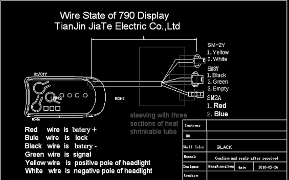

Ik heb een fiets met R.A.T. opbouwset waarmee ik ten val ben gekomen. Hierdoor zijn de draden van de controller afgebroken van de draden van het display. Nu heb ik voldoende ruimte om deze weer aan elkaar te solderen (met de spanning natuurlijk van de accu af).
Nu zit ik echter met het dilemma:
- op de draad vanaf de controller de kleuren geel, groen, rood, zwart, oranje en bruin zitten.
- Vanaf het display komen draden met de kleuren geel, wit, groen, blauw, rood en zwart.
Ik heb RAT ook al aangeschreven maar die konden mij geen duidelijk antwoord hierop geven.
Kan iemand mij hiermee helpen of een schema toezenden welke kleur draad aan welke kleur moet?
De kleuren combinaties van de draden voor het voor- en achterlicht heb ik niet meer nodig, dat heb ik al anders geregeld.
B.V.D.

Zo een display kost 9euro ofzo op ali. Zijn universele dingen. Heb er standaard liggen in de garage..vervang ze vaak op fietsen waar de folie scheurt van de knopjes en dan kapot gaan door water
Deze bestaan met ronde stekker en met rechthoekige. Misschien heeft iemand de kabels gewisseld omdat de controller anders was aangesloten. Of misschien zat hier een stekkertje op zoals de rechste op mijn foto dat verwijderd werd.en rechtstreeks aangesloten werd op de verlengdraad.
Met een beetje geluk staat op de pcb van display wel wat de aansluitingen waren.
Normaal is dat seriele data. Dus heb je 36v van accu. Massa, rx, tx.
Geel en groen zijn data. Massa is zwart en zou zeggen dat +36v de rode zal zijn. Als je deze fout zet is display kapot. Als massa en 36v correct zijn start display al op normaal

fcapri dank je voor de duidelijke afbeeldingen. Ik heb echter een display met 5 ondersteuningen nodig.
Toen ik hier naar ging zoeken kwam ik bij chatgpt terecht. Die zei: Om dit te herstellen moet je de draden solderen op basis van hun specifieke functies (voeding, massa, contactsluiting, datacommunicatie en verlichting) in plaats van puur de kleuren te matchen. Bij het RAT 36V opbouwsysteem (met het King-Meter display) komen de functies van de kabelbomen als volgt overeen:

Ik ga dit aanstaande maandag zo proberen aan te sluiten, mocht er niemand andere ideeën hebben?
