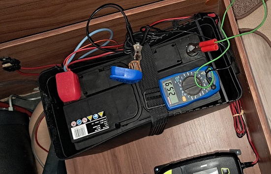

Hallo. Ik heb een klant met een camper die een probleem heeft met de accuspanning.
Er staat een nieuwe Napa 100Ah semitractie accu in die wordt overdag bijgeladen door het zonnepaneel.
Omdat meneer apneu heeft en zijn apparaat s'nachts aanzet met een omvormer Odoga 300Watt en het apneu apparaat max 60 watt trekt zou dit toch 8 uur goed moeten gaan. Maar na 4 uur schakelt de omvormer uit.
Als ik Ampere meet, meet ik 2,59A. Wat ik ook vreemd vind is dat een ventilator in die omvormer direct begint te draaien zelfs onbelast. Er staan s'nachts geen andere verbruikers aan. Bij de vorige camper ging dit gewoon goed . Wat zie ik over het hoofd?

Een semitractie mag je maar tot 50% ontladen maar de omvormer kijkt daar niet naar die trekt deze gewoon helemaal leeg dus de werkelijke tijd voor een belasting van max 60W is tegen de 15 uur aan.
Meest waarschijnlijke is dat het zonnepaneel de accu gewoon niet vol krijgt.
Je accu en combi is te beperkt. Zo'n klein accutje levert zoals gezegd een goede 50Ah bruikbaar maximaal.
Een uurtje of 6 is wel zo'n beetje het maximale wat je moet verwachten: Die accu moet ook nog de andere dingen van stroom voorzien. Paar lampjes, waterpompje enz en dat tikt stiekem best aan, vaak ook nog een TV en/of schotel

Zoals ik kon zien ligt er een 100wp zonnepaneel op. Dus die heeft wel ff nodig om overdag bij te laden.
Die heeft wel meer dan 1 dag nodig om de accu bij te laden. 100Wp is met een beetje geluk 70W in de accu en dan alleen in de middag als de zon maximaal is. IK denk dat je er gemiddeld slecht 25W uit kan halen. Volgens Google kan een 100Wp paneel op een dat tussen de 300Wh en 400Wh in de accu stoppen.
Als de accu overdag met bv 350Wh is geladen dan klopt het wel; dat die na 4 uur weer leeg is. 4 x 60Wh = 240Wh en trek daar nog het rendement van omvormer vanaf. Of andersom 350Wh x 70% = 245Wh.
Maar een lege 100Ah accu heeft iets van 1000Wh tot 1400Wh nodig om vol te geraken. Dus er moeten zeker nog 2 panalen bij.
Waarschijnlijk is de oplader ook een simpel PWM oplader en dan verlies je al veel en energie van je zonnepanneel.
Met een betere victron oplader kan je uit datzelfde 100Wp paneel dan ca 500Wh halen.
Of als je erekent 60W max x 10 uur bij 70% rendement = ca 860Wh. Daar heb je toch echt minimaal 300Wp aan panelen voor nodig en dat is op een goede zonnige dag. Als je met slechte scenario's rekening houd zou ik daar zelf ca 800Wp aan panelen voor inzetten. Of gewoon ergens gaan staan waar je 230V hebt.
Dus het is niet de accu zelf maar gewoon dat die nooit met een 100Wp paneel vol kan komen daar heb je minimaal 300Wp voor nodig, maar dan red je het weer niet op een bewolkte dag.
