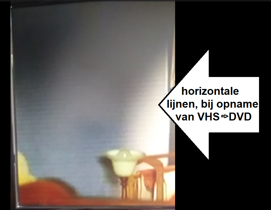

Dit toestel werkt prima bij weergave van VHS of DVD. Bij kopiëren van VHS naar DVD krijg ik horizontale lijnen in de weergave van het VHS beeld wat ook wordt opgenomen op de DVD.

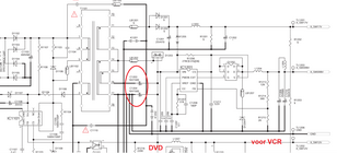

Na het bestuderen van het schema, zie ik dat er een 12V lijn voor beide "drives" wordt gebruikt waar 2 condensatoren van 16v/1500 µF op staan.

Kan ik de 2 condensatoren van 1500 µF vervangen door 2 van 1800 µF aangezien ik die heb liggen?
dat gaat geen probleem zijn. Die repair kit is voor als de oude condensatoren "uitgedroogd" zijn, sterk verhoogde ESR dus. dat heb je kunnen vaststellen? Of de rimpel kunnen meten?

Ik heb een 2de toestel met hetzelfde probleem, alles werkt goed apart maar als ik het toestel laat kopiëren van VHS naar DVD krijg ik strepen op het VHS beeld wat mee op de dvd staat.

Ik vermoed dat je probeert te zeggen 'als alleen het VHS of DVD gedeelte gebruikt wordt is het beeld goed, bij kopiëren van VHS naar DVD ontstaan er strepen in de opname op DVD'.
Als ik het goed lees zie je deze strepen direct tijdens het maken van de opname van VHS op DVD en dan ook weer bij het afspelen van de opgenomen DVD, terwijl het VHS gedeelte niet in gebruik is?
