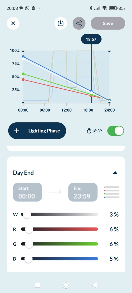

Eindelijk antwoord van Juwel. Blijkt dat er 3 op elkaar lijkende apps zijn en er maar eentje werkt.
Na tientallen keren resetten en inleren werkt het op mijn smartphone. (met een reboot gebeuren soms vreemde dingen)
Op de vraag hoe de browser te gebruiken: "dat kan niet meer, alles moet op de smartphone'...
Handig, je moet dan met je vinger de tijd aanwijzen in het 25x45mm grote statistiekje, probeer dat maar eens...
Er zitten 1440 minuten in een dag en de breedte van het grafiekje is misschien 750 pixels...

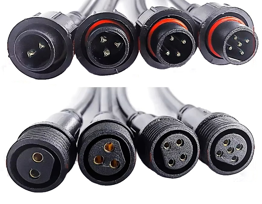

Zijn de pluggen die eraan zitten trouwens iets standaards, of een eigen uitvinding? (5 polig rond, iets van een cm)
