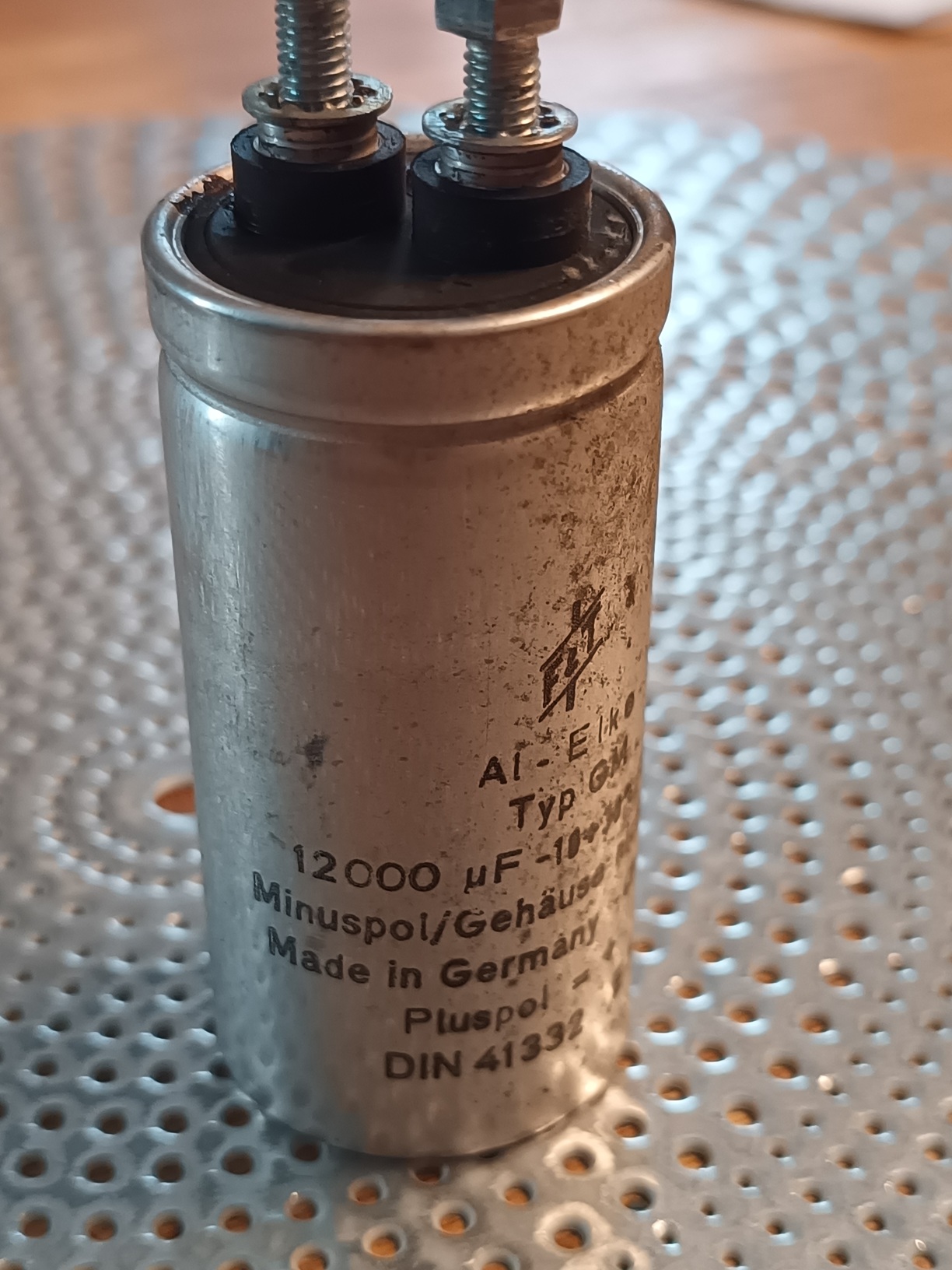

Mijn Rehm Tig lasapparaat schakelde steeds moeizamer van HF ontsteken naar lassen en toen ik een olieachtig plasje eronder zag wist ik eigenlijk al genoeg. Open gemaakt en op een condensatorbank inderdaad 1 lekke condensator aangetroffen. Omdat alle elko's even oud zijn, wil ik ze dan ook alle 5 wisselen.
Helaas al een ouder type F&T dat niet meer gemaakt wordt, afmetingen 35mm diameter, lengte (incl pootjes) 79mm, hartafstand polen 12,7mm. Opschrift:
F&T Al-Elko
Typ GM
12.000uF -10+30%/50V
-40 +105°C
DIN41332 E5
Met M5 schroefpolen.
Nu heb ik een vervanger gevonden met dezelfde maten en nagenoeg dezelfde specs, en wel de Chemi-Con E32D630HPN123MA79M en E32D630LPN123MA79M. Te bestellen bij Mouser, maar met een minimale afname van 200 stuks, kosten ruim 1800 euro. Maar dan wel gratis verzending
Dat is uiteraard een beetje te gek, ik heb er maar 5 nodig. Kent iemand deze condensatoren of een even degelijk alternatief, en waar ik ze per stuk zou kunnen kopen, of anders New old stock originele condensatoren? Fotootjes hiervan bijgevoegd.
Probleem is een beetje dat 105° temperatuurbereik (Rehm zal die dingen niet zonder reden gekozen hebben) en de afmetingen. Ze mogen niet groter worden en moeten op de bestaande busbars geschroefd worden.
De lasspecialisten in de buurt willen hem niet meer repareren, want te oud. Maar ik vind dit juist een heerlijk apparaat, en voor mij is het zeker de moeite waard om te repareren.
Dus mocht iemand hier iets weten...

Die 50V= is een beetje exotisch. Maar het minste beetje webzoeken bracht me een karrevracht aan elco's met 12000uF/63V, die kunnen toch ook dienen? Weliswaar allemaal om te solderen, een verloopprintje is dus wel nodig.
Als er plaats genoeg is maakte ik een printje voor twee elco's van 6800/63V parallel, met ogen van 5mm voor de montage. in plaats van de originele.

Inderdaad, met soldeerpootjes zijn er legio en 63V is prima. Maar hier wil ik vanwege de hele constructie en omdat dit een professionele lasmachine is toch echt vasthouden aan die M5 schroefpolen op de busbars, en dan is de keus ineens een stuk minder groot... Vandaar dat ik eigenlijk als enige die Chemi-Con kan vinden. En daarvoor heb ik helaas geen cross reference naar een alternatief.

Type GM wordt zo te zien nog steeds gemaakt (is nu Mersen, zie blz 16):
https://www.mersen.com/sites/default/files/medias/files/2025-03/CA-Ele…
Op donderdag 2 juli 2026 16:10:09 schreef Arco:
Type GM wordt zo te zien nog steeds gemaakt (blz 16):https://www.mersen.com/sites/default/files/medias/files/2025-03/CA-Ele…
Die had ik nog niet gezien. Vanwege de dikte zou ik dan naar 15.000uF moeten, maar helaas staat er geen temperatuurbereik in deze tabellen. Ik ga hier ook eens zoeken.

Die had ik ook al gespot, maar 85°C. Die valt voor mij dus ook af.

E32D500HLS223MC79M 22000 50V EU17,56 22,25mm
of
E32D500HPN103MA54M 10.000 50V EU12.60 12.7mm
Beide 105 graden en korter dan 79mm

Ja, maar ook die zijn obsolete of niet meer verkrijgbaar. Is het kleinere broertje van degene die ik zelf voor ogen had. Vervelende zoekklus...
Ja stom van me je hebt gelijk ik had weer even niet goed gekeken.
deze is wel op voorraad ALS80A103DB063
https://nl.mouser.com/ProductDetail/KEMET/ALS80A103DB063?qs=AQlKX63v8R…

Hee, of ik heb door de bomen het bos niet meer gezien, of heb er domweg overheen gekeken. Deze durf ik zonder meer te gebruiken. Heb er zojuist 5 besteld, bedankt!!!

Ja dat hebben we allemaal wel eens en ik ook zo vaak. Maar soms moet je ook wat geluk hebben. Ik heb de zoek opdracht zo breed mogelijk gemaakt door alles boven de 10 000uF te selecteren maar ook alles boven de 50V en dan op 105 graden. later nog de filteren strakker gezet door kleiner als 79 mm te selecteren en als allerlaatste pas die 12,7. Maar deze elco is dan weer 12,8mm. Maar ik neem aan dat dat verder niet uit maakt.

Nogmaals bedankt! Nee, deze passen gewoon. En in de lengte ga ik zelfs nog wat ruimte over houden. Die 12,7 of 12,8mm maakt idd niets uit. Vandaag worden ze verzonden en de verwachting is dat ze op 6 juli in huis zijn.
