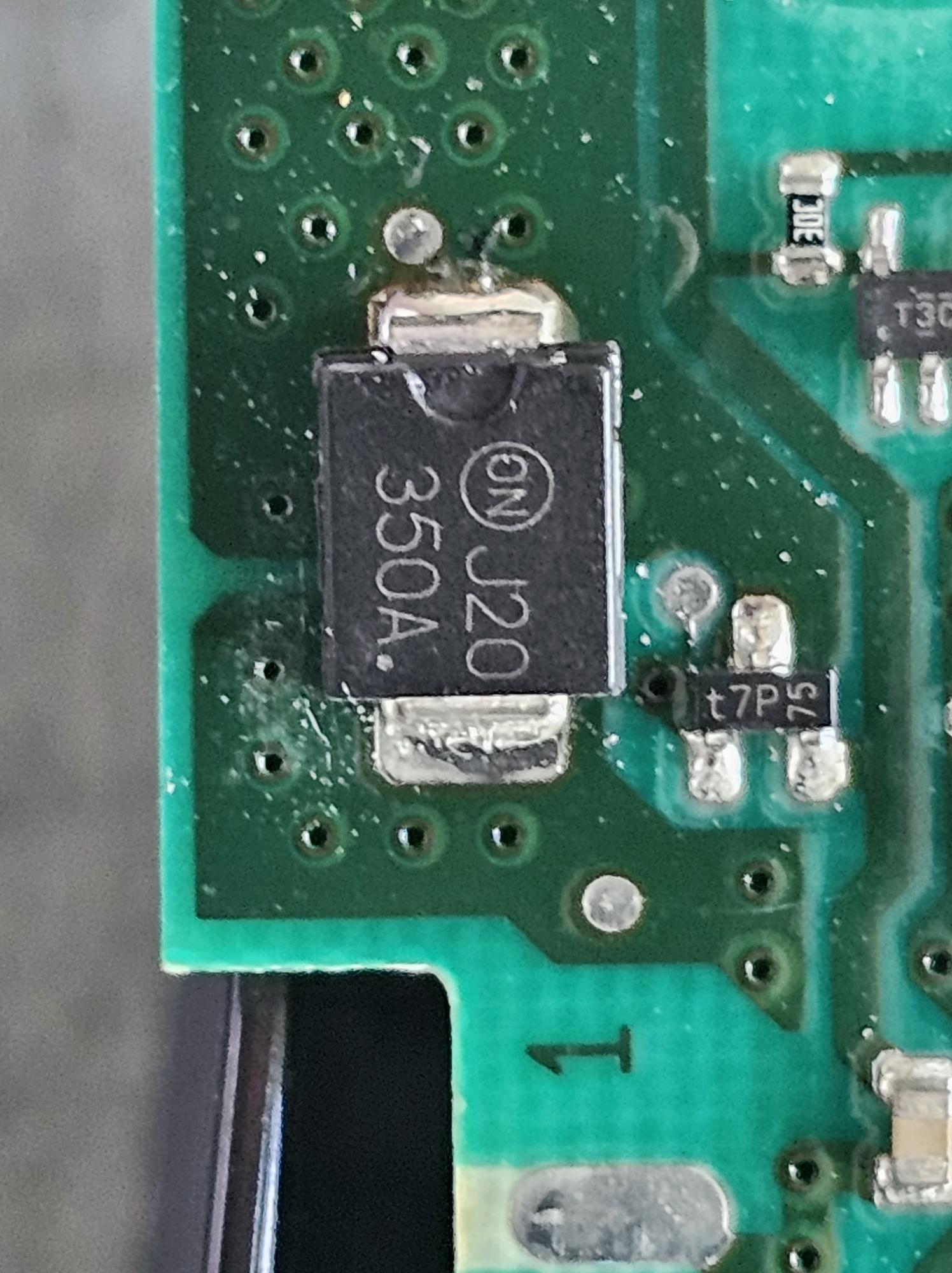

Dit onderdeel zit in een powermodule van een wasmachine.
Deze heeft een overspanning gehad.
Inmiddels het voedings deel weer aan de praat maar dit onderdeel meet beide richtingen als en kortsluiting.
Ik heb het idee dat dit een tvs van de fa on semiconductor is maar ik kan over dit type niks vinden.
Wie weet raad?

350A is de SMD code. Het ding is zo te zien in 2010 uit productie genomen door ON-Semi maar er zijn blijkbaar genoeg andere sources die het maken zoals ST (SMBJxxA) en Vishay.
Kan ook de P6SMB350CA zijn is bidirectional. Dan zou je moeten kijken hoe die in de schakeling zit. Nope, dat zou dan een 350C moeten zijn.
