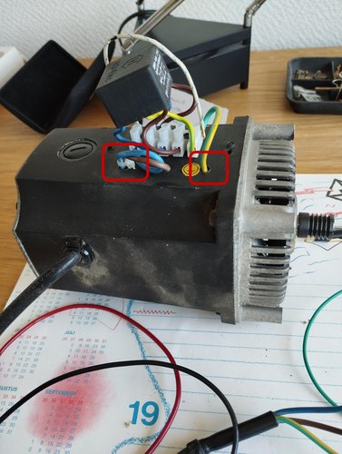

Ondertussen heb ik de motor uitgebouwd, zie foto's
De overload switch is 8A (ipv 7).
De koolborstels zijn goed, nog zeker 15 mm lang. Geen beschadigingen te zien op de commutator.
Dat netfilter: de 2 microF meet ook zo met de multimeter in de condensator stand, maar de 2.2 nF meten elk als 4.7 nF. De witte draden gaan elk naar een koolborstel.
Het aansluitsnoer dat aan de zijkant de kunststofbehuizing in gaat, komt er aan de bovenkant weer uit en is 'binnenin' nergens aangesloten zo te zien.

Dat u 4.7nF meet i.p.v. 2.2nF is niet zo'n probleem. Meet u de componenten los, of in-circuit? In het laatste geval is de meting niet nauwkeurig.
nonius
En controleer de bedrading op de gemarkeerde plekken ook eens op beschadiging van de isolatie (m.n. blauw en bruin):
Ik ben stomverbaasd dat ze geen tule of doorvoer hebben gebruikt om schade aan de draadisolatie te voorkomen. (ik veronderstel dat het zwarte deel van de motor metaal is, geen kunststof? Alhoewel je tegenwoordig van niets meer zeker kunt zijn, wat dat betreft....)
Of het probleem in het netfilter zit valt eenvoudig uit te sluiten door het (tijdelijk) te verwijderen. Indien de machine dan wel gewoon zonder problemen werkt (zonder de aardlek te laten springen, als het tenminste de aardlek was die sprong....), dan is het netfilter het meest-waarschijnlijke probleem.
Wachteseffe! De motor heeft een tule en een netjes 3-aderig aansluitsnoer en vervolgens zit er een netfilter bovenop wat met een kroonsteentje is aangesloten???? Af fabriek, als je zoiets maakt, dan roep je toch als motor-fabrikant: vergeet niet een netfilter aan te sluiten binnen je apparaat. En vervolgens komt er dus een netsnoer binnen op een aansluitblok, en daar het netetfilter en wat interne draden naar de motor.
Als motorfabrikant ga je toch niet roepen: Oh, regelen wij wel, je boort drie/vier gaten in de behuizing waardoor je de draden naar buiten en weer naar binnen voert om een kroonsteen en netfilter toe te voegen?
En idem als je het apparaat assembleert ga je dit toch ook niet zo oplossen? Somebody screwed up here!

Inderdaad, denk dat Rew een punt heeft. Iemand heeft iets bijgefröbeld!
Als die zwarte behuizing kunststof is, dan heeft iemand er wat doorvoergaten bijgeboord en die bruine/blauwe/geel-groene draad doorheengevoerd, plus dat netfilter en kroonsteentje! Alleen dat gele aarde-stickertje is dan wel weer héél netjes erbij geplakt....
Blijkbaar zat er eerst een langer kroonsteentje gemonteerd, aan de ongebruikte gaten links en rechts ervan te zien.
Yep, en inderdaad, de onderdelen bovenop de motor zie je ook niet terug op de exploded-view tekening:
Ik kon het van in het begin al direct niet zo goed plaatsen, vond de positie van het netfilter vreemd.... Mijn idee was nog even dat het netsnoer ook nog wat andere electronica van stroom moest voorzien, of voor de aan/uit-schakelaar was. De ruwe, geboorde gaten vielen me ook al op. Maar m'n kwartje viel pas na de opmerking van Rew
Zat dat netfilter ook niet op de één of andere manier netjes mechanisch bevestigd? Geen enkele fabrikant (of vakkundige hobbyïst) zou dat zo vrij laten rondhangen.
(en of de breaker nu 8A of 7A is maakt de-facto weinig uit
Die twee / drie gaatjes in de kunststof behuizing is om een kapje over het netfilter te bevestigen. Dat netfilter is max. 275 V AC. Ik heb nog een foto toegevoegd tbv het forensisch

Heeft er iemand misschien een contactdoos op de machine bijgefröbeld voor een stofafzuiging?
Maar aan de andere kant, de draden (met glaskousjes) gaan weer terug de motorbehuizing in. Erg vreemd. Enerzijds erg slordig gedaan (geen doorvoeren gebruikt, zwevend netfilter), en anderzijds dan weer netjes (afdekkapje, labels bij het kroonsteentje).
Zou zeggen, schroef de motor eens open om te kijken wat de binnenkant te vertellen heeft....

Om dit onderwerp af te sluiten, ter informatie:
Uiteindelijk is de motorbehuizing geopend. Toen werd zichtbaar dat daar de massa-draad op het metalen frame was aangesloten. Daar was sluiting (maar geen kortsluiting) ontstaan. De motor zonder aangesloten massa-draad functioneerde toen ie uit de vandiktebank was verwijderd. Dat had ons eerst op het verkeerde been gezet.
De motor is vervangen door een nieuwe.
