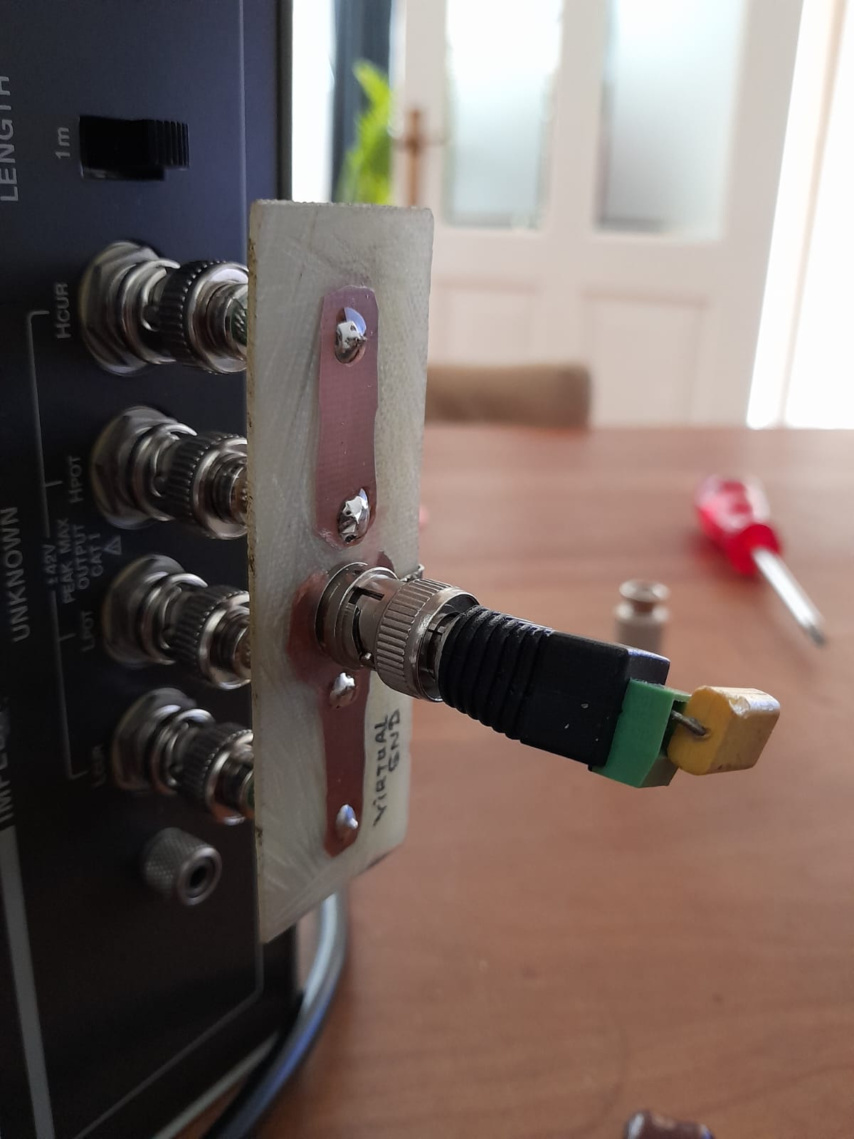

Alleen de fase had ik 0,0 verwacht omdat ik een kortsluiting meet.
Misschien moet ik mezelf even kwaad maken om een fatsoenlijke meetbrug te maken.
Nu heb ik coax kabels van 80 cm en die geven natuurlijk ook effecten.
En daarna is t inderdaad goed idee om door een open/shorted calibratie te lopen.
Een weerstand geeft natuurlijk wat fase draaiing .. maar stel dat ik onder de 1Khz meetfrequentie blijf dan mag dat .. max 5 graden zijn?

Nou .. tis natuurlijk veel te mooi weer om aan dat apparaat te ziten, maar wilde toch even kijken wat er zou gebeuren bij een beetje normale test fixture op de poorten en na een evt calibratie.
Ik vermoed dat de open en short caibratie pas wordt geactiveerd als je open ofs on/off en short ofs on/off aan zet, maar zodra ik die aanzet lijkt het nergens meer op.
Nu bij een sweep van 1Khz tot 5Khz geeft ie een logisch resultaat. Ook de -90 graden klopt bij een DUT = 4.7 nF.
Zodra ik hoger in frequentie gaat t allemaal mis. Zal kijken of ik daar een plaatje van kan maken.
Inductieve metingen gaan goed. capacitief niet en daar krijg ik ook de foutmeldingen bij.
