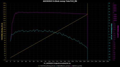

Elke module levert een kanaal, ingesteld op 0-20 mA. Een sessie, een middag, een kanaal per module. Geen productietest dus.
Methode
  • Meter - Yokogawa 7552, RS232, 20 mA bereik, autorange uit, 45 minuten warmgedraaid
  • Sweep - 0 tot 19,8 of 20 mA in 101 stappen, aangestuurd door de Param Sweeper van TestController
  • Grafiek - X-Y met de instelwaarde van de module op de X-as, zodat runs van uren later over elkaar heen liggen
  • Gelogd - instelwaarde, meteruitlezing, verschil in uA en de fout in procent van de uitlezing
  • Geladen - alleen de module die aan de beurt is en de meter, ook al blijft de rest bedraad
De sweep stopt onder 20 mA. Het 20 mA bereik van de 7552 heeft geen ruimte boven bereik: bij 20,000 slaat hij om naar overbelasting, en die punten gooi ik weg.
Elke module houdt zijn fabriekskalibratie. Alle gebruikersinstellingen heb ik op nul gezet en teruggelezen, zodat er geen restje van een eerdere test kan doorgaan voor gedrag van de module.
De fout staat als instelwaarde min meter. Een negatief getal betekent dus dat de module meer levert dan gevraagd.

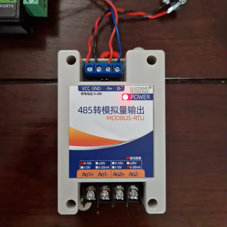

Elecdemo YK-AO23020VC   EUR 18,19  24-05-2026   1 V uit + 1 A uit

De behuizing hoort bij de prijs. De XAXA0404 zit in een eigen kast, afgedicht tegen vocht. De AO23020VC in een standaard gesloten kast. De N4DBA06 kocht ik met DIN-houder, hij is ook zonder te koop. De N4IOA01 is een kale print met een pinconnector, verder niets.

Elecdemo YK-AO23020VC : https://www.aliexpress.us/item/3256812057715797.html?gatewayAdapt=glo2…
https://www.uploadarchief.net/files/download/xexx0600.png
(soortgelijke module, niet de XAXA0404)

Resultaten
Alle vier dezelfde behandeling: rijen met overbelasting eruit, en rijen die op de ondergrens van een module blijven hangen een keer geteld.
                        YK-AO23020VC  ME31-XAXA0404  N4DBA06       N4IOA01
gebruikte punten           100            96            96            99
ondergrens               +17,3 uA      +18,1 uA      518,6 uA      555,1 uA
                                                     (500 ingest) (500 ingest)
gemiddelde fout            -5,7 uA     -181,6 uA      -41,8 uA      -1,6 uA
gemiddelde abs. fout        6,7 uA      181,6 uA       41,9 uA      22,7 uA
grootste fout             -29,3 uA     -345,3 uA      -90,4 uA     -61,0 uA
      bij                  19,8 mA       19,6 mA       16,6 mA       1,0 mA
beste lijn, gain         +0,105 %      +1,663 %      +0,364 %     -0,419 %
beste lijn, offset         -4,6 uA      +20,0 uA       +5,2 uA     +44,3 uA
restfout, rms              6,01          1,13         12,37        10,75
restfout, % van 20 mA     0,110 %       0,013 %       0,173 %      0,129 %
De N4IOA01 is de enige die laag leest, en zijn offset duwt de andere kant op. Daardoor gaat zijn fout rond 8 mA door nul. Meet je een punt bij 10 mA, dan lees je 2 uA af en lijkt het prachtig. Over het hele bereik is de gemiddelde absolute fout 22,7 uA. Een beter voorbeeld van waarom een punt geen meting is kan ik niet bedenken.
De bovenste regels zeggen hoe nauwkeurig een module is zoals je hem uit de doos haalt. De onderste twee zeggen hoe goed de converter eronder is, want dat blijft over nadat je de best mogelijke gain- en offsetcorrectie hebt toegepast.
Geen van de vier haalt nul. De twee modules met kast blijven bij instelwaarde 0 rond de 18 uA hangen. Beide Eletechsup printen stoppen bij 0,5 mA en melden die waarde ook nog eens terug, in plaats van wat je gevraagd had.

ME31-XAXA0404 - een helling. Zijn hele fout zit in een getal: hij loopt 1,66 % te hoog, en dat over de hele lijn, met een restfout van nog geen 2 uA. Een gaincorrectie zet de hele kromme op nul.
YK-AO23020VC - een kromming. Waar het het meeste telt is hij goed: 0,03 % door het midden van het bereik, omdat hij in de fabriek op twee punten is getrimd. Wat overblijft is kromming aan beide uiteinden. Kromming krijg je niet weg met een gainregister of met een tweepuntskalibratie.

Het gedrag past bij de drie bedrijven. Elecdemo verkoopt analoge meetapparatuur, dus een getrimde converter met zijn kalibratie in het apparaat is het product. Ebyte is een IoT-bedrijf in Chengdu: de Ethernet, de afgedichte kast en het OLED-schermpje waarmee je het adres zonder bus instelt, daar gaat het bij hen om. Het analoge trimmen is bijzaak, en daarom is de beste converter hier tegelijk de minst nauwkeurige uit de doos. Eletechsup in Guangzhou verkoopt RS485-modules bij de dozijn met een kleine marge: je koopt de breedte aan I/O, en de analoge prestatie is wat dat kost.

Wil je een getal dat je zonder werk kunt vertrouwen: de YK-AO23020VC. In de fabriek getrimd, 0,03 % door het midden, en voor dezelfde EUR 20 krijg je er een spanningskanaal bij. Je betaalt het met de kromming aan de uiteinden en met de traagste insteltijd van de drie: 0,25 tot 0,3 s per stap, waar de Ebyte onder de 0,1 blijft.

Elecdemo YK-AO23020VC, CH2, 13-09-2026
zero floor +17.3 uA - it does not reach 0
mean error -5.71 uA
mean |error| 6.65 uA
worst error -29.3 uA at 19.8 mA
best fit gain +0.105 %, offset -4.6 uA
residual +22.00 / -8.11 uA, rms 6.01
residual % FS 0.110 %

Ha flash2b,
Een hoop info, en een hoop meetwerk!
Het zou helpen fotootjes te zien van de gemeten modulen, zodat het een idee geeft over wat voor beesten het gaat. Wordt het wat minder abstract :-)
Linkjes naar die modulen zou ook fijn zijn...

Foto's en links toegevoegd.
