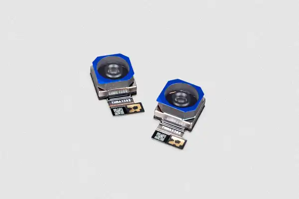

Bedankt. Ik zie daar een camera staan die mogelijk zou kunnen passen in de oogbol:
https://assets.raspberrypi.com/static/1884d2693bd8dc1b458163076f02a4b1/9ff6b/aGa0hHfc4bHWjBu1_Cameraassembleygrey.webp
https://www.raspberrypi.com/products/camera-module-3-sensor-assembly/
en bij Conrad hebben ze daar ook de NoIR versie van. Ik snap alleen niets van de aansluiting. Is dat stukje met de QR code een vast onderdeel van de aansluiting? Hoe verbind je dit ding met iets?

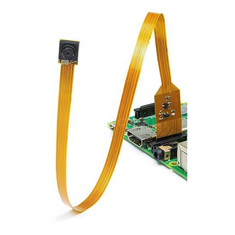

Hier nog een afbeelding van de camera die ik nu heb. Daar zit een converterbordje bij van 15 pin 1mm pitch (camera) naar 22 pin 0.5mm pitch (Raspi). Er is ook een versie van deze camera waar dat converterbordje niet meer nodig is maar dit is de versie die ik heb:
Volgens mij is bij mijn camera de kabel direct eraan gesoldeerd. Er is in de oogbol ook geen plek voor een losse connector, het enige dat erin past is een camera van het formaat die ik nu heb met direct daaraan vast een FPC kabel.
Ik ben nog verder aan het zoeken naar een camera die hieraan voldoet maar dat is lastig, de meeste camera's hebben een relatief grote PCB en zijn veel groter dan de sensor+lens zelf dus suggesties zijn zeer welkom.
EDIT: Kan het zijn dat die Raspi/Conrad camera een 'mezzanine' of Board-to-Board (B2B) connector die kennelijk zeer fragiel zijn? Volgens Google AI zit zo'n sensor met plakfoam vast en moet je die warm maken oid maar het is me nog niet helemaal duidelijk. Wel dat dit eigenlijk normaal gesproken machinaal gedaan wordt. Of zit ik er nu helemaal naast met de aansluiting van Raspi/Conrad camera?
