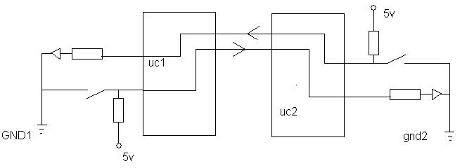

hoi jongens, ik ben het weer ^^
ik heb ff een kort vraagje aangezien ik na een half uur googlelen ik nog niks vind dat ook maar in de buurt komt.
http://www.uploadarchief.net/files/download/simpel_uitgelegd.JPG
dit is mijn setup, 2 controllers die over 2draadjes met elkaar comuniceren ZONDER RS232 protocol. interupts krijg ik aan de praat maar ben bang dat als ik rs232 ga onderzoeken ik teveel tijd kwijt ben. deze setup werkt alleen had ik last van storingen in het net. als ik mijn soldeerbout uit het stopcontact haalde gind de interupt ook af. moet er persé een derde draadbij als ik geen rs232 gebruik?
het gaat later nog draadloos worden...
De GND van beide deelschakelingen hangt wel stevig aan elkaar ?
Als je last hebt van relatief kleine common-mode storingen zou je een tweerichtings sy verbinding toe kunnen passen, met tranceivers als de SN75176.
Of een eendraads-tweerichtings verbinding met gnd en dan zorgen dat de gnd van minstens een van de schakelingen verder zweeft.
Wat is de afstand tussen de controllers?
Gebruiken ze nu een gemeenschappelijke gnd?
Zijn de datalijnen ontkoppeld dmv 100nF?
zijn de poorten via een 1n4148 gekoppeld aan 5v en gnd om over en onder spanning te voorkomen?
Hoe denk je over 1-wire protocol?
hoe denk je over een I2C bus?
welke controllers gebruik je?
Hoe ziet je protocol er nu uit?
hm ikdenk dat ik me heb laten mislijden.rs232 gerbuikt rx en tx geen ground te bekennen dus. de 2 grounds zijn dus niet verbonden. het is full duplex. ik gebruik uiteindelijk een transceiver er400 trs die is half duplex.
argh ik denk at ik wat ernstige fouten gemaakt heb bij dit idee. als de transceiver half duplex is kan ik geen gnd+ signaal versturen huh?

1de afstand is kort,gewoon 2 draadjes op een breadboard
2de controllers hadden geen gemeenschappelijke gnd
3ik heb een 10K weerstand tussen de controllers gezet, geen condensatoren.
4ik heb geen diodes gebruikt. . nog niet eerdervan gehoord, als er echt over/onder spanning ontstaan kan kan ik die er wel tussen zetten. thx
5 1 wire protocol begin ik nu idd aan te denken
6 I2C bus heb ik niet eerder mee gewerkt, is het in 2dagen te leren?(16-18uur serieus werken)
7mijn uc zijn 16f628
mijn protocol zijn gewoon hoog/laag die worden vergeleken doormiddel van een timer waardoor ik weet welk lampje aan moet.

RS232 werkt wel met ground, icm met RX (Receive) en TX (Transmit).
Heb je al geprobeerd om de lange kabels te twisten / af te schermen?
rs232 heeft dus 3 signalen?
op dit moment zit alles nog gewoon met (korte) draadjes aan elkaar met maar2 standen, geen hf. .
srry zo snel kon ik niettypen: )
als jullie het nodig vinden kan ik een compleet schema van mijn test opstelling maken met de asmfile die ik gebruik, duurt alleen ff. zou dat helpen?
[Bericht gewijzigd door gohan127 op maandag 1 mei 2006 15:30:34
Doe eerst maar eens een schema want zo te horen gaat het daar fout.

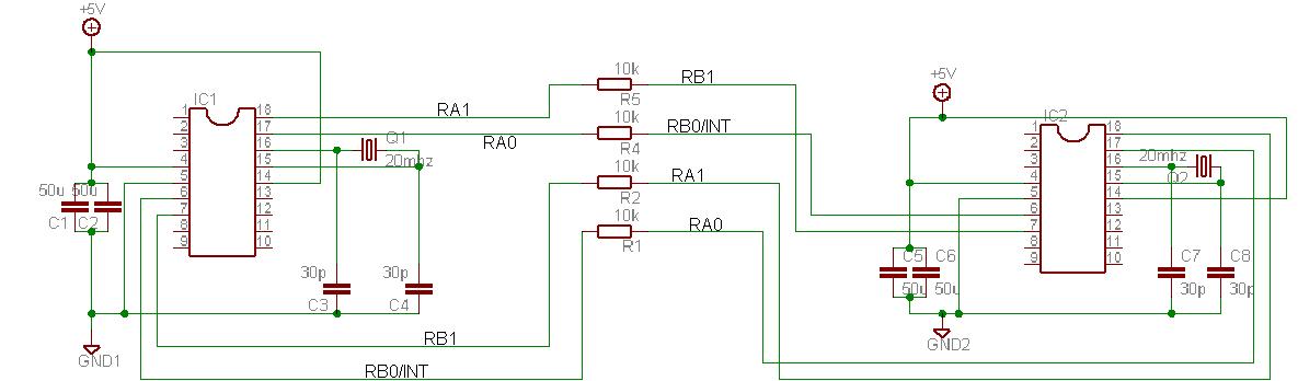

ik heb het schema wat ik gebruikt heb, net te groot om als meteen te laten vertonen dus her isie:
http://www.uploadarchief.net/files/download/wireless_1.JPG
zorg iig dat de potentialen van je data vastliggen met een paar 1n4841 van gnd naar de datalijn en van datalijn naar 5v.
Leg ook een paar 100nF naar gnd op je datalijn zo houd je piekjes(interupttrigger) buiten de deur.
okay, hartstikke bedankt, ik zal dat proberen zodra ik kan (morgen pas).
Wat je nu hebt (als je schema klopt) zijn gewoon je UARTs aan elkaar. Dat heeft dus geen zak met RS232 te maken...

als ik uiteindelijk toch over kanalen moet verzenden/ontvangen waarom niet meteen de interupt/rx en tx pinnen pakken? kan ik later nog overschakelen als het moet. maar aangezien de hele uart setup mij koppijn heeft gegeven en ik er niet veel wijs uit kan maken heb ik dat laten schieten.
