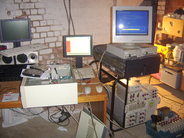

De setup

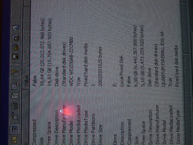

HD info voor de expansie

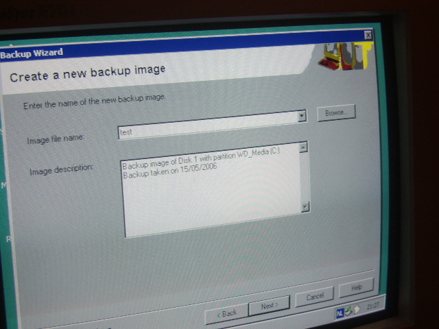

Ghost running

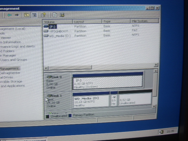

HD info na ghost

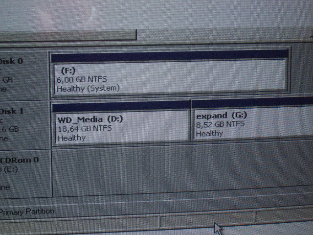

Computer managment, 8 GB erbij...slachtoffer Western digital
