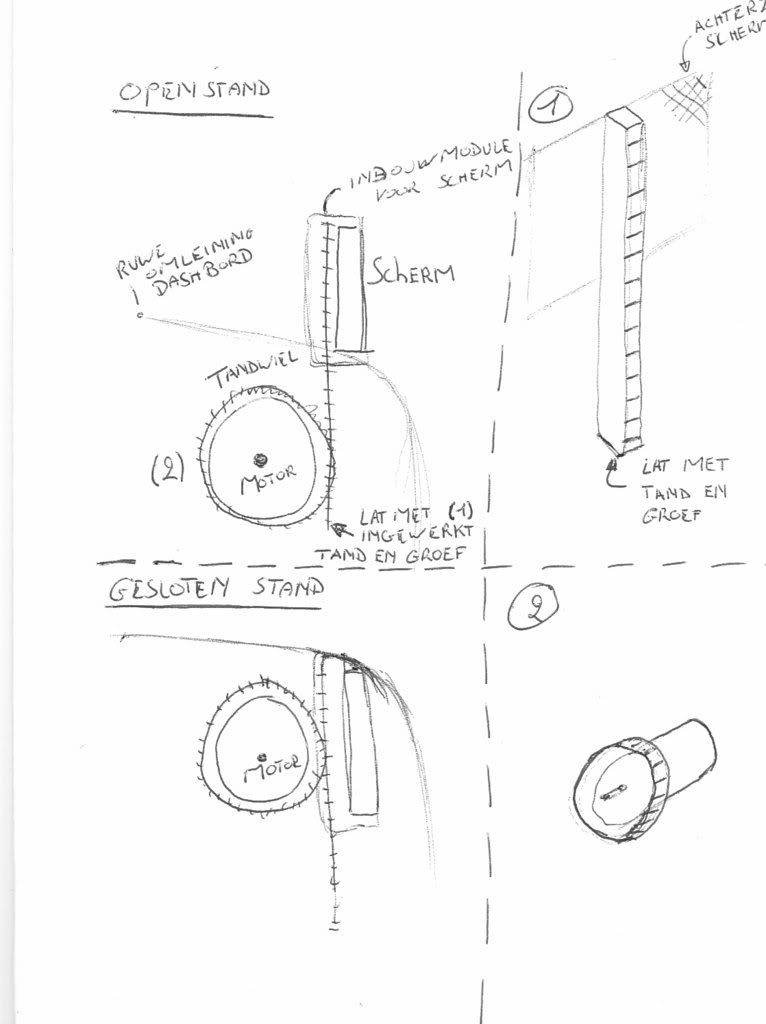

Ik ben een tuner en zou graag een paar dingen met motortjes inwerken in mijn project. Nu is het probeel dat ik absoluut niets ken van hoe dit allemaal werkt.
1ste probleem is als volgt:
Ik zou graag iets automatisch uit mijn dashbord laten komen. Dit iets is eigenlijk een schermpje dat vastgezet wordt in rails en dat langs boven uit mijn dash komt aanzetten. MAar nu weet ik absolutt niet wat dit zou moeten aandrijven?
Dus daarmee ook mijn vraag:
Hoe schakel ik dus 1 van deze motoren zo dat ik met 1 druk op een knop dat scherm uit men dashbord laat komen. Welke stopt op bijvoorbeeld een totale verplaatsing van 15cm. En daarna als ik op dezelfde knop druk moet die uitzichzelf terug naar beneden gaan en verdwijnen in het dash.
Dat dit te maken is daar ben ik zeker van
alleen? Hoe maak je zoiets in hemelsnaam

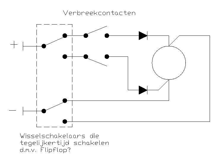

Dat is zeer simpel te doen met twee verbreek knopjes. Een langs boven voraan in de ruimte en een langs achter onderaan in de ruimte.
Als je het schermpje dan inklapt drukt die op de knop: zie hieronder
Ok dus met dit verbreekcontact lukt het me dus om de stroom te stoppen.
Volgende stap:
wanneer ik terug op de zelfde knop druk zou het schermpje terug in het dash moeten verdwijnen.
Dus moet ik op 1 of andere manier het signaal andersom door de motor sturen???
Twee richtingen op kun je met een H-brug doen. Kijk hier
H-brug Even goed doorlezen, zie je verschillende valkuilen.
Door een signaal op A te zetten komt het scherm te voorschijn. Met een signaal op B verdwijnt het weer.
In de verbindingen naar A en B de verbreek kontakten opnemen.

Het idee is als volgt. Het schermpje met console komt recht uit mijn dashbord naar boven toe. Dus ik druk op de knop en die hbrug geeft commando aan het schakel schema zodat mijn console naar boven glijd. Zodra ie boven is raakt ie een breekcontact waardoor de motor stopt met draaien. (Blijft die motor dat ding nu tegenhouden? of zakt da geleidelijk terug naar beneden? )
Als ik weer op de knop druk zou ie pas mogen kunnen zakken.
Dus eigenlijk de vraag is. Blijft dat spullement recht staan of kan je dat met je hand terug naar beneden duwen (wat niet zou mogen)

Zoals ik het begrijp ga je ook een omzetting naar een lineaire beweging moeten maken. Zelf zou ik voor dit project een stappenmotor gebruiken.
je telt dan de stapjes die je de motor moet laat maken voor volledig uit te schuiven. Wanneer hij genoeg stapjes heeft gezet laat je hem stoppen (je hebt dan geen verbreekcontact meer nodig)
De houdstroom door een stappenmotor is meteen voldoende om je scherm in positie te houden.
Ja inderdaad, zoiets is eigenlijk exact wat ik zou willen
Mijn enige probleem is dat ik zo weinig mogelijk tralala wil gebruiken omdat ik bijna geen plaats heb op de plaats waar ik het wil inbouwen.
Dit is het ruwe ontwerp ongeveer
flipflop
Voor een stappenmotor heb je (1) een besturing nodig wat lastig is gezien de ervaring van TS en (2) heb je nog steeds iets van een positieopnemer nodig. Immers, de motor kan door de jaren heen best een keer een paar stappen missen. Dan ga je geleidelijk een foute positie aannemen in je besturing (dus hij denkt dat ie in stand x staat, maar eigenlijk staat ie in stand x+25).
Bij het gebruik van een gewoon motortje heb je maar twee wisselschakelaars nodig en een paar diodes. Vergeet de overbrenging niet anders gaat het veel te hard.

Hoe kan ik die 2 wisselschakelaars aansturen met 1 schakelaartje/knopje?
Je hebt eraan gedacht dat je achter je dashboard een staaf moet kunnen op en neer laten bewegen van minstens 2x de schermhoogte?
Ik kan me niet meteen een voertuig inbeelden die deze ruimte voorhanden heeft.
Je kunt een relais nemen met 2 wisselcontacten. Dat stuur je aan met een flipflop-schakeling. Hier een paar voorbeelden:

[...]Je hebt eraan gedacht dat je achter je dashboard een staaf moet kunnen op en neer laten bewegen van minstens 2x de schermhoogte?
Hehe Wel om eerlijk te zijn. Die plaats die ga ik maken
dat scherm is ook geen plaats voor maar daarom ga ik dan ook mijn 2 middelste aanblazers verwijderen. om plaats te maken.

Een ingenieur bij mij op het werk kwam ook met zo een flipflop spul af. Maar hij zette dat bijna direct op de motor? Ik ga eens proberen om een duidelijk schema te maken van de schakeling zodat ik van daaruit mss meer overzicht krijg.

Op 3 januari 2008 13:07:11 schreef PEtroshky:
zoiets dus ongeveer neem ik aan?
Yep. Die wisselschakelaar kan dus een relais zijn als je een simpel drukknopje wilt hebben. Maar de wisselcontacten kan natuurlijk ook gelijk de schakelaar zelf zijn. 2x wissel, zie de shops.
Het getekende schema is geen flip-flop, even voor de duidelijkheid.
Nope dat id de algemene aansturing met wat al nodig is de stippellijn zou een relais of dubbele schakel of flipflop??? kunnen zijn? Anders snapik niet goed wat een flipflop is
