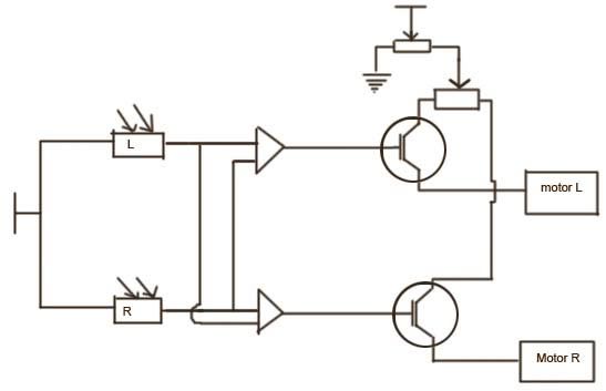

Ik ben voor mijn PWS een robot aan het bouwen die een lijn moet gaan volgen. Ik doe dit zonder programmeren en het moet dus puur electronica zijn.
Ik heb enige kennis van theorie van electronica maar in de praktijk heb ik er zelden tot nooit mee gewerkt! Daarom mis ik dus een stuk kennis en vraag ik om hulp.
Ik heb het volgende systeembord gemaakt:
http://i12.photobucket.com/albums/a202/arumes/systeem.jpg
de 2 lichtweerstanden zitten op de voorkant (L linksvoor R rechtsvoor) en ik ben van plan er nog een ledje tussenin te plaatsen voor gelijkmatige belichting.
Ik heb het idee dat ik wat dingen vergeet, en heb geen idee welke onderdelen, spanningen en andere dingen ik hiervoor nodig heb! Wat voor voedingsspanning, wat voor weerstanden, wat voor motortjes

Denk dat je het beste een PID (of alleen P, I of D of een combinatie hiervan) regelaar kan maken, die de motor aanstuurt.. misschien eerst nog een verschilversterker die kijkt of de motor links of rechts gaat, zoek maar eens op het internet op: verschilversterker, proportional amplifier, integrating en differential amplifier...
Je kan dit doen met OP-Amps...

Nou opamps , een paar weerstanden, ontkoppelcondensatoren, transistoren BD139, 140 (bufferversterker), potmeters om de verschillende versterkingsfactoren in te stellen..
Maar eerlijk gezegd zou ik dit pas kopen als je een schema hebt, dus teken het schema eerst zou ik zeggen.......

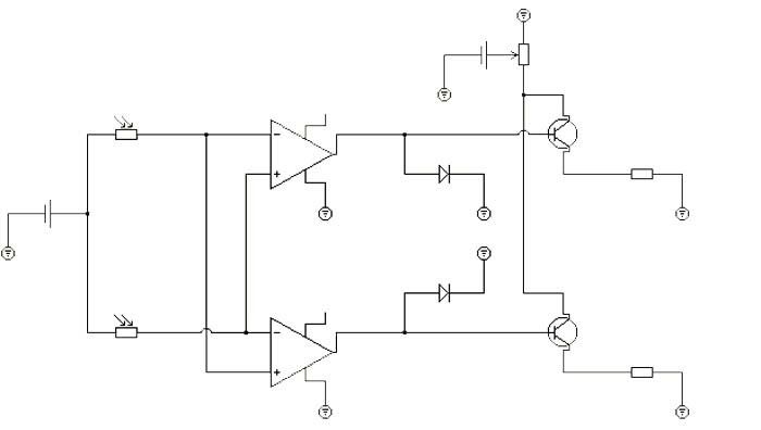

hoi,
Ik ben een schema wezen tekenen maar ik ben er haast van overtuigd dat ik een paar fouten heb gemaakt!
De motortjes heb ik trouwens als weerstanden getekend omdat plaaters van motortjes in het programma niet beschikbaar waren. (wiringX)
http://i12.photobucket.com/albums/a202/arumes/systeemmetwiringX.jpg
Is het mogelijk, om (zoals ik getekend heb) een potentiometer te maken voor het besturen van het voltage (dus snelheid) voor de motortjes, of gaat dit fout bij de transistors?
wat voor voedingsspanningen en dergelijke heb ik hiervoor nodig? Hartelijk bedankt!
Als ik het goed begrijp gebruik je 2 motoren.. een voor het linker wiel en 1 voor het rechter wiel??
Waar plaats je in dit schema de motor?
Niet elke op-amp kan aan de ground gehongen worden, de lm324 wel,
Waar zijn de diodes voor?

Heb over mijn schema nog wat op en aanmerkingen..
Ik zou de weerstanden R5, met potemeter R3 en potemeter R4 met R6 omwisselen, dan kun je daar je versteking mee regelen,
Zou nog een diode antiparalell over de motor plaatsen,
Denk dat de motor zo aan- en uitschakeld en niet regelt in snelheid, dit is wel mogelijk, wat zou je daar voor moeten doen?
De weerstandswaarden moeten nog berekend worden, De voedingspanning is 6Volt lijkt me angezien de motor ook 6V DC vereist..
Misschien dat de LDR's beter een weerstandsdeler kunnen vormen.......

in deze opstelling wordt er als ik het goed begrijp niet vergeleken tussen de 2 lichtsensors (LDR of lichtweerstand? Wat is van deze 2 uiteindelijk het handigste?)
Waar is de terugkoppeling via de R3 en R4 goed voor? is dit dan voor het vergelijksignaal (instelbare waarde die ik dan moet instellen afhankelijk van het eiken van de LDR of lichtweerstand te testen met lichtomstandigheden?)
Ik heb nu even geen tijd meer maar ik kom later op dez emidag met nog een paar vragen!
doe terugkoppeling is om je schakeling af te stellen, wanneer hij moet schakelen,
http://nl.wikipedia.org/wiki/Operationele_versterker
Hier wordt inderdaad niet gebruik gemaakt van het vergelijken van je signaal, dit kan wel met een verschilversterker,
http://nl.wikibooks.org/wiki/Elektronica/Opamps/Lineaire_Schakelingen/…
Dan zul je een negatieve voeding nodig hebben, want dan zal hij bij links (afhankelijk van hoe je het aansluit) een negatieve uitgansvoeding geven... Dan zul je schema zo ook niet werken met de transistors, maar dan sul je een push pull versterker moeten gebruiken, maar dan zal de motor voor en achteruit gaan,
Ik zou zeggen pak een breadboard en probeer wat
