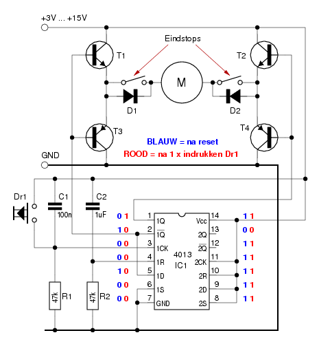

Als dat een gelijkstroommotortje is dat in 2 richtingen kan draaien, kan je eindstop-schakelaars gebruiken om de motor te stoppen als een bepaalde stand bereikt is. Die schakelaars overbrug je dan met een diode, zodat de motor nog wel in de andere richting kan draaien.

Het bovenste deel hiervan verduidelijkt wat ik bedoel:
Daar zie je een H-brug (de 4 transistors) die de motor links of rechts laat draaien, 2 eindschakelaars die de stroom onderbreken als het eindpunt bereikt is, en 2 dioden die toelaten dat de motor nog andersom kan.
Het onderste deel (rond de 4013) is voor jouw doel onbruikbaar.
Een comparator met enige hysteresis --die de buitentemperatuur vergelijkt met een ingestelde waarde-- kan T1 en T3 rechtstreeks sturen, terwijl een inverter diens uitgang "omkeert" en zo T2 en T4 stuurt.

wat zijn eindstop-schakelaars?
Dat zijn schakelaars die ervoor zorgen dat de motor aan het eind stopt.
Ik heb ook wel eens gehoord van een systeem waarbij er gekeken wordt naar de motorstroom. Loopt die flink op, dan neemt de besturing aan dat het eind bereikt is en schakelt uit.
Ook handig als het raam onderweg klem komt, of iets er tussen komt (een arm?
) ofzo.
Ik denk dat ze daar misschien ook een slipkoppeling bij zouden kunnen gebruiken, als de motor het niet leuk vindt om, met de voeding er op, helemaal stil te staan.
