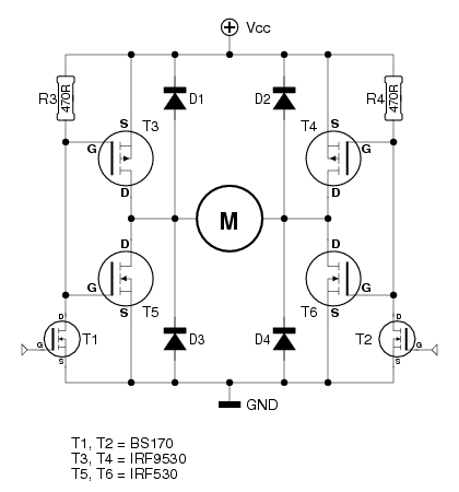

ik heb al een aardige tijd op het forum rond lopen zoeken maar kan toch nog niet echt een duidelijkeoplossing vinden.
ik heb een voeding 12V -> 5V voor PIC via 7805
ik heb een motor (233131-89 conrad) 75 Watt 0,7A <-- correctie
en een PIC16F877 met daarin een programma voor pwm linksom
draaien op poort HPWM 1 en pwm rechtsom draaien op poort HPWM 2
Nu moet ik nog een H-Brug maken die het vermogen van de motor aankan.
en het liefst het zo simpel mogelijk houden.
is onderstaand schema hier goed genoeg voor?
eventueel met andere (zwaardere) TIP's?

Eerst enkele opmerkingen:
De spanning op de emitters van de bovenste torren is 0.6V lager dan de spanning op hun basis. Als je jouw schema aanstuurt met 5V, krijgt de motor hoogstens 4.4V.
Bij het aansturen van inductieve belastingen moet je absoluut vrijloopdioden plaatsen.
Bipolaire transistors zijn niet erg geschikt om snel te schakelen. De onderste transistors in jouw schema worden in verzadiging gestuurd. Als je daar een PWM-signaal op zet, gaan ze telkens vrij snel in geleiding maar duurt het een tijd voor ze sperren wanneer de basisstroom wegvalt. FET's presteren op dat punt beter.
Als de motor enkel links of rechts moet draaien --zonder PWM-gedoe-- heeft dat minder belang.
Hier een vrij eenvoudig schema met FET's:
http://prosje.be/CO/Schemas/H-brug.png
Aansturen gebeurt door 1 van de ingangen laag te maken, en op de andere een PWM-signaal te zetten. Maak je beide ingangen hoog of laag, dan krijgt de motor geen stroom.
Je kan uiteraard andere (lichtere of zwaardere) FET's gebruiken, naargelang de belasting. D1 ... D4 moeten snelle (Schottky) dioden zijn. Tot 1A kan je bv, de 1N5818 nemen.

nee, beide gates hangen los in het schema.
zou iemand mij misschien kunnen vertellen hoe het dan precies in z'n werk gaat wanneer ik een blokspanning zet op de gate en hoe ik deze het best laag kan maken. Dat begrijp ik namelijk niet helemaal.
Bedankt Gerton
Zeker geen ingangen laten zweven! Hang desnoods een weerstand van 22k tussen elke ingang en GND.
De reden: als je die gates laat zweven, pikken ze alles op wat er maar "rondzweefd". En zo kan het gebeuren dan bv. T1 een tikkeltje in geleiding gaat, met als gevolg dat de spanning op de drain ergens halfweg tussen Vcc en GND komt te liggen. Daardoor gaan zowel T3 als T5 in geleiding! Dat gaan die FET's niet leuk vinden, en je voeding evenmin...
Om dezelfde reden moeten T1 en T2 aangestuurd worden met steile flanken. Maar als je die rechtstreeks stuurt met de PWM-uitgangen van je PIC (zonder weerstand ertussen), is aan die eis automatisch voldaan.
