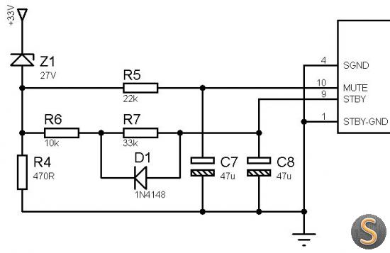

op pagina drie, onderaan. betekent dit dat ik de GND volgens het eerste gegeven schema aan de GND moet knopen als ik de functie wil activeren?
big bang
Op pagina 7, figuur 11 en 12 bekijken. Als de spanning op pin10(Mute) of pin9(Standby) hoger is dan 2.5V dan gaat de attenuation (verzwakking) naar nul dB en je versterker gaat dus werken. Gaan die spanningen onder de 2.5V, dan gaat de verzwakking enorm omhoog en hoor je niets meer.
Die ingangen worden dus blijkbaar digitaal ingeschakeld/uitgeschakeld.
Op pagina 9 figuur 16 staat dat nog eens mooi uitgetekend. Dus pen 9 en pen 10 moeten op 5V hangen om de versterker te laten versterken.

Standy-Gnd kun je blijkbaar aan -Vs of GND knopen. Als je wil dat je TDA uit standy komt moet je > 2,5V op stanby pin zitten tov de standby GND.
Meest logisch zou zijn dat je de Standy-Gnd aan de echte gnd verbind. Om uit standby te komen met Ustandy > 2,5V zijn. Beste is om het als volgend te doen:
On powerup: De TDA wil eerst uit standby gehaalt worden en dan pas uit mute.
Power-off: Eerst in mute en dan pas naar standby.
Dat effect maak je door de constructie rond de diode D1 die alleen geleid als het ding word uitgezet en zo C8 sneller ontlaad dan C7 en zo eerst naar mute gaat dan pas standby.
Z1 is nog een leuk dingetje om plop geluiden te voorkomen. Het ding komt pas uit standby als de voedingspanning hoger is dan 27V.

okee, doe ik. hoe kan ik de mute en stby toch met een relais triggeren? via een weerstand aan de GND schakelen?
Een maakcontact in serie met Z1. Dan zullen C7 & C8 via de 470R weerstand ontladen en dan versterker eerst in mute brengen en dan naar standby.
