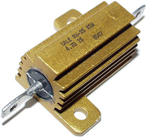

Neem een relais met een spoel voor netspanning, sluit dit aan ipv het element.
Schakel met het relais een vermogensweerstand en koppel deze thermisch met de temperatuursensor.
Zodra de weerstand de sensor voldoende heeft opgewarmd zal de machine verder gaan.

Slim, maar in plaats van relais+weerstand+voeding lukt het denk ik ook wel met een gloeilamp. Deze aansluiten i.p.v. het element en op een of andere manier koppelen met thermostaat. Ik denk dat een 25 of 40 watt lamp(je) al voldoende warmte geeft.
Goed idee en uitvoerbaar: de gloeilamp. Ik zou dan een kastje buiten de machine kunnen maken waarin gloeilamp en thermostaat samenkomen. Moet wel op zoek naar een nieuwe/andere thermostaat want het element en de thermostaat zijn geintegreerd in 1 unit. Die kan ik niet zomaar verwijderen want dan zit er plotseling een groot gat onderin de kuip.
Affijn, het is misschien niet de meest elegante oplossing maar er valt wel iets mee te doen. Alles voor een schone was! Thnx
als je de waarden uitvlooit van de vaste temperaturen van de wasmachine , dus de waarden van de sensor onder 30 , 40 , 50 , 60 , 90 graden . dan kun je met een standenschakelaar en wat weerstanden al volstaan . daar de gloeilamp veel heter wordt als nodig en dan kan de machine weleens in beveiliging gaan .
scheelt ook weer 40 watt aan stroom .let wel dat als de machine gaat centrifugeren de agregaat raar kan reageren op de evt ongelijke trommellast . daardoor kunnen er spanningsverschillen komen die onder wat meer stroomverbruik op de agregaat minder merkbaar zijn .
