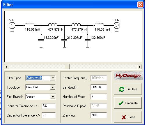

Het heeft even geduurd, maar nu beginnen we eraan.
Ik wil de filtersecties in compartimentjes steken en heb hiervoor doorvoer condensators nodig.
Ze moeten bestand zijn tegen 300V HF en een capaciteit hebben van resp 132 en 212pF. Waar vind ik deze?

evarist, die 300V is de ideale spanning bij 50 ohm. Als je antenne 50 ohm is zal dat wel redelijk zijn maar als je moet tunen na dat filter kan die spanning ver oplopen. Ik heb met iets van 50W bij een experiment een 1500V mica condensator verkoold. In het filter van mijn 500KHz zender stond bij 80W er 1000V over de aanpassapoel.
Ik zou dus wat meer nemen dan 300V. Maar die waarden zul je zo niet vinden. Dat wordt meerdere parallel, rekening houden met paracitaire waarden en het zeker met een swr brug of beter, directional bridge en mertzender helemaal doormeten na bouw. Beter nog met een VNA. Je hebt zo een insertion loss van 10dB en bij veel vermogen ga je dan rooksignalen krijgen. Maar ik zou er lucht varco's voor gebruiken. Er zijn zendvarcos met een kort asje die je met een schroevendraaier stelt en dan borgt met een moer. Zat veel in oude surplus spullen. Deze zijn vaak klein qua capaciteit en met redelijke plaatafstand. Die zet je dan parallel aan een keramische condensator. Je kunt op radiomarkten van die deurknop C's kopen. Die zijn een paar KV. Ook gewone creamische tot iets van 1KV zijn meestal daar wel te vinden, helaas meestal in grote waarden. Ik heb van een vriend eens een handje oude 100pF 1500V mica gehad. Die zitten vaak in oude buizenapparatuur. Daar ben ik erg zuinig op. Ik baalde dan ook best dat ik er twee geroosterd heb.

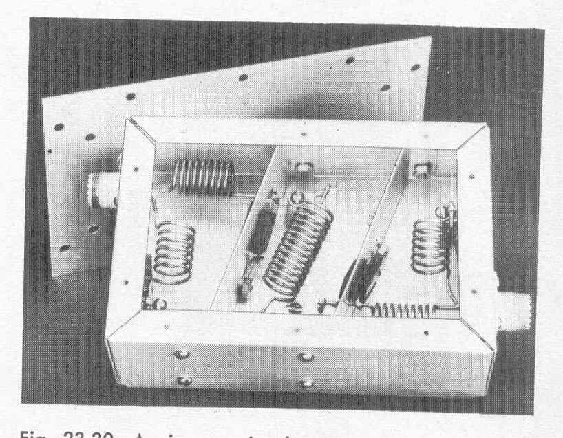

Ik heb een fabrieksgemaakt filter gezien waar iedere spoel in een compartiment zat met telkens doorvoer C's. De C's mogen kleiner zijn, door andere C's parallel te zetten kom ik aan de juiste capaciteit. 100pF doorvoer C zou goed zijn.
Ik ken het ontwerp van PA0FRI. Zijn schotjes niet beter?
Hugo Welther
Zolang je de spoelen haaks op elkaar zet zijn schotjes niet perse nodig.
Wil je schotjes, maak de gaten in de schotjes van tweemaal de draaddikte en soldeer de C's aan weerzijden van het schotje van je bedrading naar de behuizing.
Hou er wel rekening mee dat schotje de zelfinductie van je spoelen gaat beïnvloeden.

Rob, en ik was net aan het bedenken, dat PA0FRI, de grootmeester, beweert dat schotjes niet nodig zijn, mits zorgvuldige opbouw. Ik was zinnens zijn raad dan maar te volgen.
Ik wacht nog even op een reactie.
Ik heb diverse filters gebouwd zonder schotjes en met schotjes. Maar ik heb er nog nooit een gebouwd in twee versies om te meten wat nu het best isoleert. Wat ik meestal doe is de spoelen haaks zetten en als het kan gebruik ik , zeg maar, halve schotjes. Probleem hierbij is dat je veel ontwerpen zult vinden maar uiterlijk niets zegt. Het is net als bij antennes, het doet niets verkeerd dus dan zal het wel goed zijn. 99% van de amateurs heeft geen SA en VNA om te controleren of dat filter ook doet wat hij moet doen.
Ik heb een tijdje terug een diplexer gemaakt. 3 ontwerpen nagebouwd, welke bij nameten voor geen meter deugde. Die waren door de ontwerper meestal getekend in een filter programma, zo nagebouwd en afgeregeld met een swr meter. Die meters zijn veel te onnauwkeurig om een filter mee af te regelen. Toen zelf er maar een getekend en gebouwd en die werkt na afregelen en aanpassen aan de werkelijkheid prima maar nog beter is dat ik ook zeker weet dat hij prima is want ik heb alles nagemeten.
