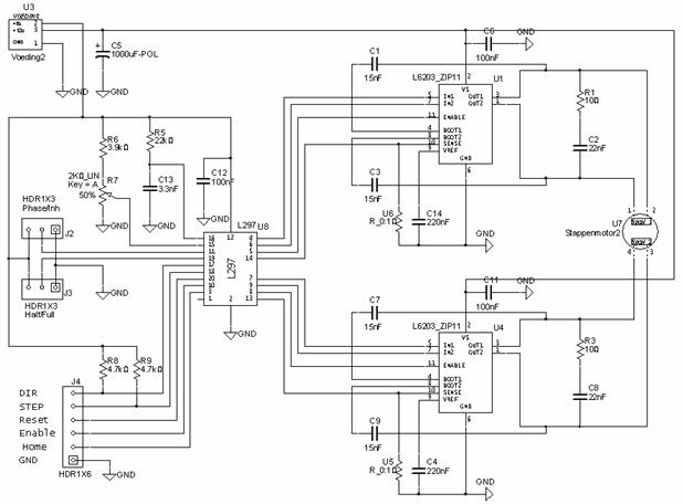

Ik ben met een collega een robot aan het maken met 20 stappenmotoren van 12 volt met 5 draden (N, F1, F2, F3, F4)
Nu sturen wij de hele robot aan met een s7-200 van siemens maar wat wij nu nog nodig hebben is het volgende:
een stappenmotorcontroller (die wij 20 keer zelf gaan maken)
die met een potmeter voorzien is (voor de snelheid te regelen van 0 toeren tot ...)
bij 0 toeren moet deze uiteraard stil staan maar hij mag niet los staan, dit omdat deze niet mag kunnen verdraaien
een keuzeschakelaartje (keuze tussen links of rechts(draairichting))
Kan er iemand helpen met zo'n schema alsjeblieft
Mijn dank is groot aan de mensen die ons hierbij kunnen helpen
Een stappenmotor met 5 draden is hoogstwaarschijnlijk unipolair; deze kun je niet eens bipolair aansluiten.
Het goede bericht is, dat dit de simpelste stappenmotoren zijn om aan te sturen.
Zoek eens op "unipolar stepper motor controller" o.i.d.
Een potmeter lijkt me niet handig, aangezien je dat nooit vanuit de PLC kunt aansturen. Een puls/richting of stap vooruit/stap achteruit constructie lijkt me handiger.

Okee ikke begrijpen waar tommeke naar toe wil ..
Dus neem een ne555 als oscilator ( zelf de R en C uit dokteren )
Hier kan je de R als potmeter hebben en deze potmeters om schakelen met een relay
Hier komt een freq uit ........
Neem nu een binaire up/down teller bv de 74...191 ( LS ..ALS... C .. etc
Kijk naar de data sheet
Clock aan sluiten op de 555
Up/down signaal aan sluiten op plc ....( wel goed doen he)
Count eneble .....op plc ....
De uitgangen van de 191 in je motor driver stoppen.
En je heb de controle over je 20 stappen motors. ( zoals jij beschrijft)
Denk er om .. stappen motors op lage snelheid laten starten .. en steeds iets sneller.
( schema voorbeelden vind je overal )

deze nog gevonden ...http://eindwerk.loreyn.be/Kopie%20van%20scriptie_bestanden/image045.jpg
komt bij http://eindwerk.loreyn.be/Kopie%20van%20scriptie.htm vandaan
sluit de 555 aan op de clock ingang via een AND die bestuurd word door de PLC
op deze site staan nog meer .. zelfs met eigen PIC 6.3.2.2.

dit komt inderdaat uit wat ik zoek, :)
nog 1 vraagje voor wat vermogen van stappenmotor is deze geschikt
Op 1 december 2010 13:11:32 schreef thomeke:
We kunnen je op weg helpen .....maar jij moet ook zelf wat doen.
De data sheet zegt.
SUPPLY VOLTAGE UP TO 48V
5A MAX PEAK CURRENT (2A max. for L6201)
TOTAL RMS CURRENT UP TO
L6201: 1A; L6202: 1.5A; L6203/L6201PS: 4A

Dat schema van x21r is best leuk, maar ik denk voor het doel van jullie niet zo geschikt. Je kan hiermee alleen hele of halve stappen doen, dan wordt het positioneren al moeilijker. De stroomregeling is ook niet je van het, en je moet het zelf bouwen. Dat zelf bouwen blijft natuurlijk leuk, maar als het voor prof gebruik is heb ik daar mijn twijfels over. Ga voor zo iets, dan heb je nog genoeg te maken voor dat het goed werkt.
http://www.stappenmotor.nl/
Kijk bij drivers, MSD-50-5.6, MSD-80-7.8, MSD-230-8, of een ander type. Dit zijn allemaal microstep drivers, hier mee kan je precies positioneren en op alle drivers zit een instelbare stroom regeling.
