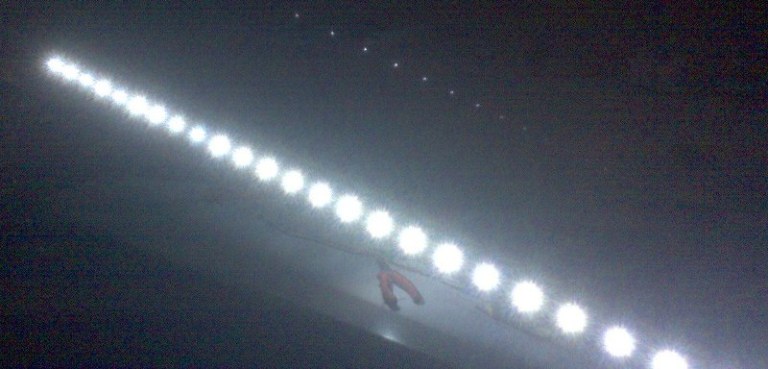

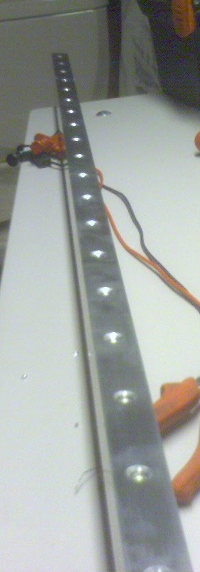

Ik heb een verlichtingsarmatuur gemaakt, maar daarover heb enkele specifieke vraagjes....

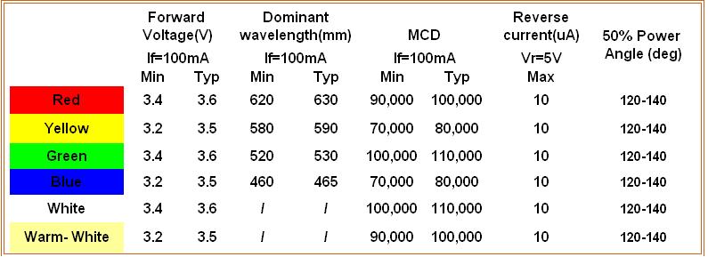

Dit zijn de specificaties van de led's (de led's die ik genomen heb zijn white):
http://www.uploadarchief.net/files/download/led%20specificaties.jpg

Bij de specificaties staat er dat de led's 3,4 volt moeten krijgen. Is dit erg als dit minder is? Zoja wat gebeurt er dan fysisch

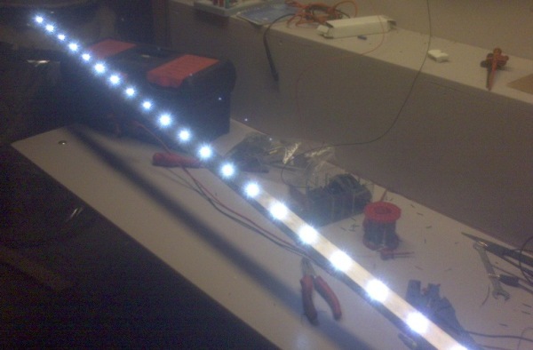

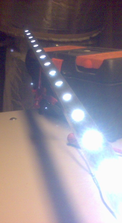

Bedankt al om mij te helpen ! Hieronder vind u nog een paar afbeeldingen hoe het er tot nu toe uitziet.
http://www.uploadarchief.net/files/download/led%20armatuur%201.jpg
http://www.uploadarchief.net/files/download/led%20armatuur%202.jpg
http://www.uploadarchief.net/files/download/led%20armatuur%203.jpg
http://www.uploadarchief.net/files/download/led%20armatuur%204.jpg

Weerstandje per streng van LED's, uitgaan van de wet van ohm. De voeding wil 48V leveren, de LED's zijn samen tussen 12*3,4=40,8 en 12*3,6=43,2V en er moet 100mA lopen. Het spanningsverschil over de weerstand is dus tussen en 4,8 en 9,2V. Om aan de veilige kant te blijven reken je met 9,2V spanningsval.
9,2/0,1 = 92 dus heb je de keus tussen 91 ohm en 100 ohm. 91 lijkt me wel acceptabel omdat je al aan de veilige kant zat. Mocht die niet te krijgen zijn, dan pak je 100 ohm.
