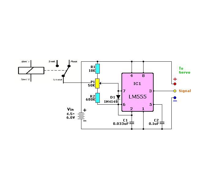

Nou heb het schematje van de servotester even goed gebestudeert maar helaas kom ik er niet helemaal uit waar ik nou de relais ga plaatsen :S
uit logica zou ik denken dat deze aan de + en - moet van de servotester maar het lijkt mij dat dit verkeerd is omdat hij dan
geen constante spanning afgeeft aan de servotester en als je het contactslot uitzet hierdoor de servo niet terug laat draaien naar zijn 0 punt. Klopt dit of heb ik dit verkeerd ? :S
De relaiscontacten sluit je via een weerstandje aan op de potmeter.
De waarde van het weerstandje kies je zo dat de juiste hoeveelheid verdraaiing ontstaat als de relaiscontacten sluiten.

Als het goed is heb je het artikel over de potmeter doorgelezen. Een potmeter is een variabele weerstand. Je kunt het zien als twee weerstanden die aan elkaar zijn geknoopt. Op het knooppunt zit dan de 'uitgang' van de potmeter.
De potmeter kun je ook terugvinden in het schema van de servotester. Je kunt in het schema de potmeter vervangen door twee weerstanden zoals ik net hierboven heb beschreven. Tip: download dat schema, zet het in paint of zo en pas het aan. Resultaat hier neerzetten, gebruik het uploadarchief om je plaatje te uploaden.
Nu wordt het leuk. Je kunt één van de twee weerstanden die je zonet in plaats van de potmeter hebt getekend zelf ook weer als twee weerstanden in serie tekenen.
-[ R1 ]--[ R2 ]- wordt dan -[ R1 ]--[ R2 ]--[ R3 ]--
Door te rederneren / rekenen / uitproberen kun je de waarde van de weerstanden bepalen.
- Het totaal zal hetzelfde moeten zijn als de potmeter was.
- R2 + R3 moet ervoor zorgen dat je servo volle uitslag bereikt
- R2 (zonder R3) moet ervoor zorgen dat je servo in ruststand staat
Als je dat voor elkaar hebt kun je R3 kortsluiten met het relais, en voila!

Je hebt de potmeter nog niet vervangen door weerstanden en het relais schakelt zo helemaal niets.
http://www.uploadarchief.net/files/download/resized/servo%20op%20contact.jpg

Nou heb ik alles besteld in elkaar gezet eerst om te testen of het mechanisch gaat werken. Gelukkig werk dit prima kan nu op dit moment doormiddel van de servotester de servo zo bedienen dat de klep open en dicht gaat en instellen tot een bepaalt punt.
Ik wil nu de potmeter gaan vervangen door de weerstanden zodat de relais de schakeling kan gaan maken zoals in het bovenstaand schema. Ik las dat de waarden experimenteel bepaalt zal moeten worden,
mijn vraag is, is er een manier hoe ik dit kan meten of berekenen ?
Je kunt het meten, zet de potmeter in de juiste stand voor rust, en meet vervolgens de weerstand tussen loper en de aansluiting die aan de 18k weerstand zit. Dat is je weerstand die in het schema de waarde 1k heeft (en ook aan de 18k weerstand zit).
Draai je potmeter nu naar de andere stand die je wilt hebben, en meet weer de weerstand. Trek hier de weerstand die je eerder had berekend af. Dit is de weerstand die in het schema de waarde 47k heeft en welke je straks met het relais gaat kortsluiten.
