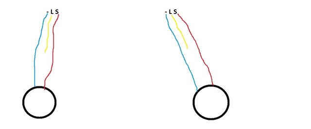

Ik heb even iets simpel getekend ben helaas geen elektronica tekenaar dus hoop dat het duidelijk is.
Je ziet dus die zwarte cirkels wat de fans moeten zijn.
Er staat ook twee keer( - L S ) wat aarde, langzaam en snel voor moeten stellen.
Nu kan ik hem dus wel op snelle stand laten werken.
Maar hoe kan ik de fans nu parallel aansluiten, dan maak ik toch kortsluiting.
De dus waar moeten de gele lijnen heen op de tekening?

Er zit origineel een weerstand in de fans die origineel in de golf 4 zitten.
Maar die heb ik nu niet nu wil ik hem op de langzame stand langzamer laten draaien door die in serie te schakelen.
Echter volgens mij krijg je dan kortsluiting.
Ik hoop dat Chiptronic mij wat meer uitleg kan geven.
Want het was zijn idee om dit te doen.

heb de schema's zo niet bij de hand, maar even uit het geheugen:
van de SPAL's bij de ene de zwarte aan massa, de andere de blauwe aan de plus.
de blauwe en zwarte aan sluiten op de beide COM's van een (dubbelpolig)wissel relias bij de blauwe punt 87 via een zekering naar de plus , de relais met de zwarte draad op 30, punt 87 naar massa, dit/deze relais schakelen de hoge stand.Door de beide 87a uitgangen in serie te zetten met een maak relais , zet je ze in serie dus lage stand.
en de boel natuurlijk goed zekeren !!!
zal kijken of ik nog ergens een schema boven water kan krijgen
zoiets

K1 is een maak relais , sturen met de lage stand ( dacht rood/wit)
K2 een dubbelpolig wissel relais , of 2 losse wissel relais
dit zijn geschikte relais : http://www.rdae.nl/relais-houders/minirelais-houders/2763-relais-12v-7… de rest kan je er ook vinden
