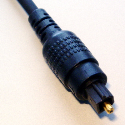

TOSLINK of 'optisch':
http://www.inmax.ca/images/TOSLINK.jpg
