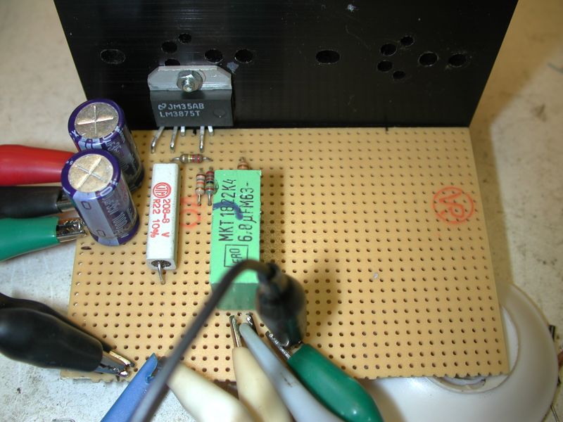

Symmetrische voeding? 30V bij 1A, dat is dus nimmer 100W.
Is een LM3886 of LM3875 dan niet handiger?
Kijk ook eens naar een GainClone. Die bouw je op experimenteer board.
http://welther.nl/hugo/CO%20artikelen/Gainclone/1e%20versie%20exp%20print.jpg
Netjes opbouwen met ster aarde e.d. en je hebt een voedingstrafo met meer vermogen nodig.
Ok heb nu een en ander gelezen en een gainclone lijkt ook interresant.
Heb her en der ook kant en klare kit's gezien met trafo e.d. erbij.
Wellicht iemand tips voor een goede prijs/kwaliteit kit (prijs max 100e)?
