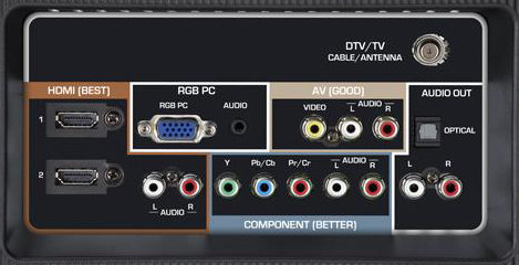

Van wat ik weet hebben modernere LCD/Plasma schermen ook Stereo Analoog uit. Iig dat is bij ons thuis bij alle 6 de tv's. je kunt het natuurlijk altijd even navragen bij de lokale tv verkoper.
Zoals hier te zien is:
http://g-ecx.images-amazon.com/images/G/01/electronics/detail-page2/B003VQQVDK.02.lg.jpg
Tevens is het ook mogelijk om dmv de scart een audio out te ontvangen, zo werdt mijn receiver ook aangesloten voordat ik overging op S/Pdif
http://www.leadsdirect.co.uk/images/technical/scartdiag.gif
http://www.kabelwereld.nl/27163-587-large/scart-2xrca-audio-out-----15m.jpg
Er zijn dus heel veel mogelijkheden.
Het voordeel van de hoofdtelefoon aansluiting is ook nog eens dat je interne speakers (die je slecht geluid vindt geven) uit gaan, en het volume via je installatie gewoon te regelen is met de afstandsbediening van je TV.
